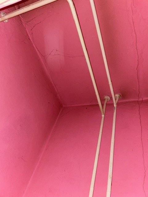

    Ja, z.B.
    Wir haben auch gerade eine Sanierung (fast) durch, ich als BauING kenne mich mit vielem aus, aber gerade wenn es um die Handgriffe vor Ort geht ist Praxiserfahrung durch nichts anderes zu ersetzen.
    Bzgl. der Wanne: Dem Einsatzteam Beta (Tigersäge und 5Kg-Hammer + Vorschlaghammer und Brechstange) musste das meiste weichen, wenn das nicht ging kam das Alpha-Team (Flex und 11Kg-Hammer). Dann war spätestens mit allem Schluss...

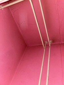

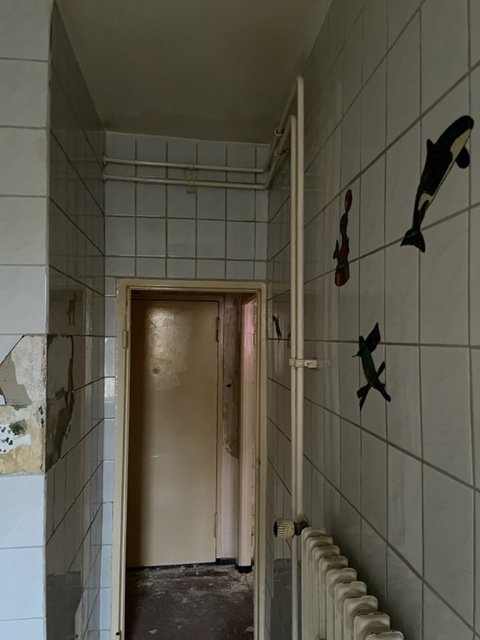

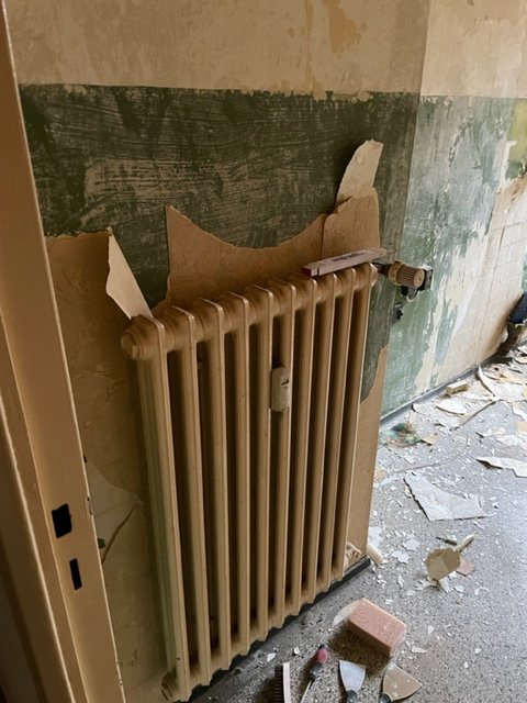

    ich habe 2 Heizungen die weg müssten, nur finde ich keine Firma die das macht.
    Möchte aber auch keine Zeit verlieren, kann ich die Wand trotzdem schon entfernen? Bzw. ich könnte ja um den Heizkörper schon alles entfernen, oder?
    Habe etwas Bedenken mit den Rohren, wegen der starken Vibration, oder sind meine Gedenken unnötig?
    Ich würde erstmal um die Rohre Löcher Bohren, oder mit der Flex die Wand schneiden, damit dort kein Druck ausgeübt wird und dann anfangen die Wand zu entfernen.
    Was meint ihr?

    Ääääääääh, davon halte ich gar nix. Es geht dabei nicht um die zwei popeligen Rohre, es geht darum ob die Wand eine statische Funktion hat. Die kann tragend oder aussteifend sein. Besprich solche Aktionen auf jeden Fall mit einem Statiker. Einfach mal so entfernen geht gar nicht.
    Gerade noch gelesen: Wohnung, also MFH. Da gehört dir die Luft zwischen den Wänden, das wars. Mehr oder weniger alle Änderung an Wänden/Decken muss die Hausgemeinschaft absegnen. Du darfst nicht einfach an Wänden rumpopeln. Damit machst du dich strafbar.

    [Blödsinn entfernt] Gerade im anderen Thread gelesen.
    Dann lass es sein, die Gefahr dass da was reißt und Du die Sauerei hast ist zu groß.

    und die nachbarn eine etage tiefer...
  12. #32 simon84, 04.11.2021
    23.314
    6.931
    Bei Abrissaktionen sperrt man solche Leitungen, Heizung wie auch Trinkwasser vorher ab, und spült sie nach Beendigung der Baurbeiten.
    Gerade bei Bohren und Stemmen lösen sich durch die Vibrationen immer etwas im Inneren des Rohres was dann später Ventile, Thermostate etc. verschmutzen kann !

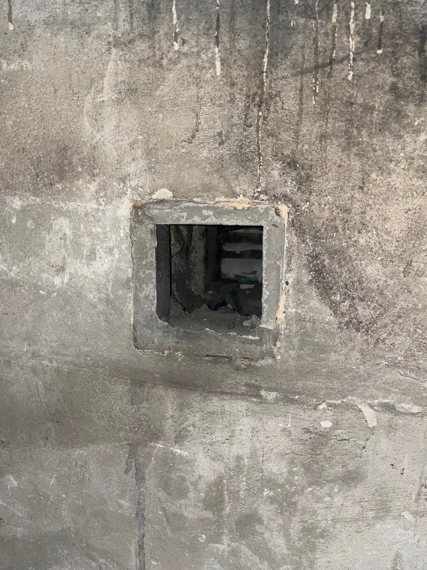

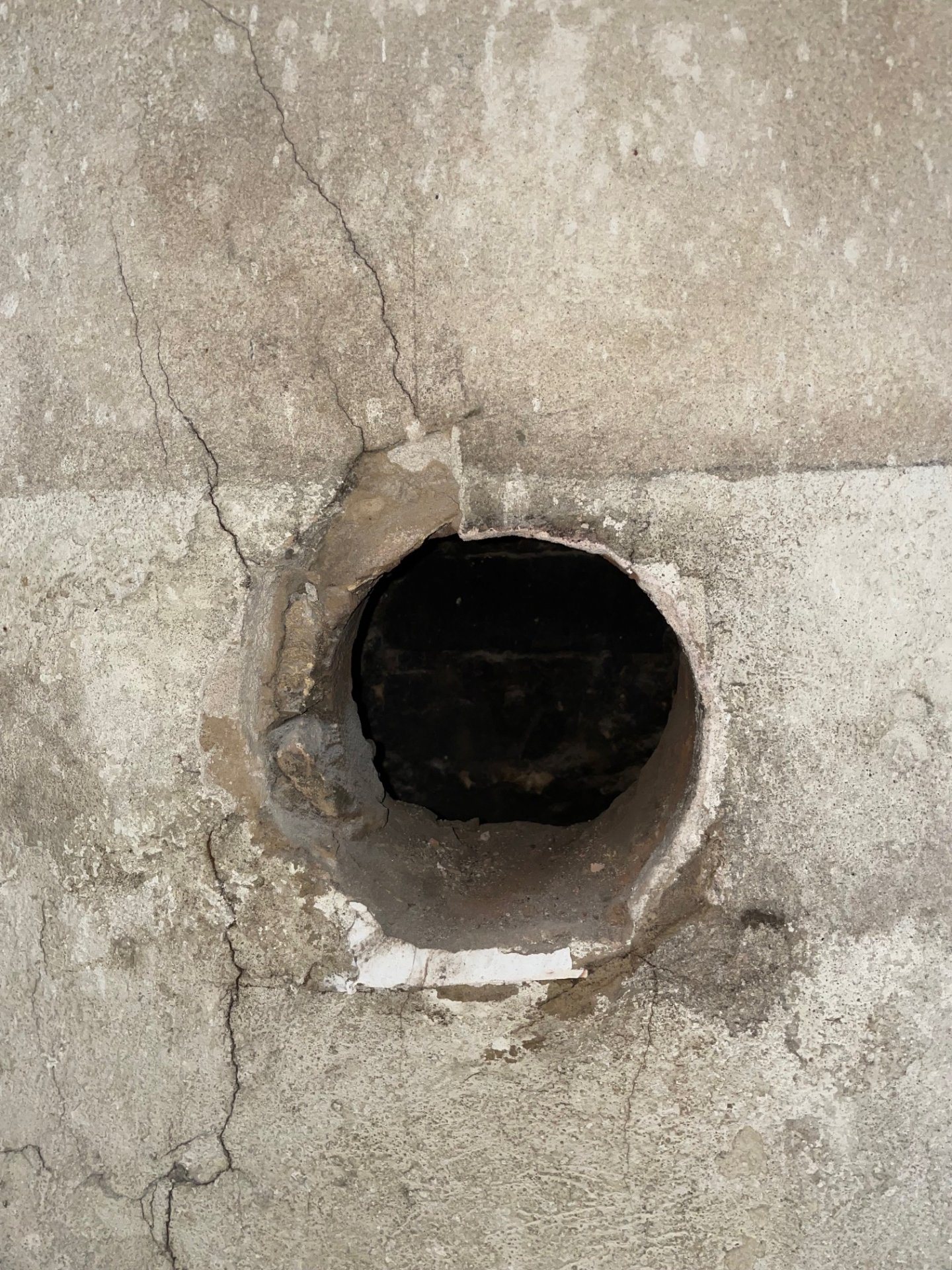

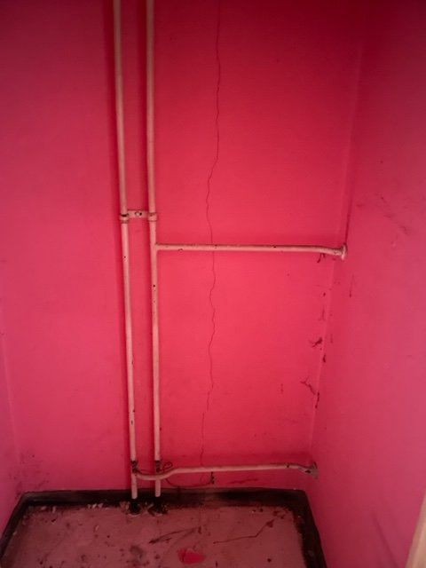

    Ich habe ein großes Loch in der Außenwand entdeckt, war ein alter Luftschacht, ist also bis zur neuen Außendämmung komplett hohl und wurde nur mit einem Gipskartonplatte abgedeckt.
    Sollte ich den Hohlraum komplett füllen? mit Ziegeln und Mörtel, oder ist das nicht notwendig und es reicht das Loch zu spachteln?
  14. #34 Gast 85175, 16.11.2021
    Gast 85175
    Gast 85175 Gast
    Wenn das Loch riesig ist, dann gehört es schön und gut gemauert. Wenn das nur so ein eher kleines Lpftungslöchleinnist wäre ich damit zufrieden, wenn das mit Mauermörtel, Zementmörtel, notfalls Kalkzement komplett verfüllt wird. Aber „einfach nur spachteln“ stelle ich mir da schwierig vor, man spachtelt ja eher dünnschichtig und das bekomme ich irgendwie nicht mit dem „großes Loch in der Außenwand“ in Einklang, also von Phantasie her…

    Ich mache gleich mal Bilder wenn ich vor Ort bin.
    es ist ein rundes 100er Loch und danach kommt ein Hohlraum, die Wand ist dabei komplett nicht vorhanden und dann sieht man die Außendämmung.
    Der Hohlraum ist vll 250x250mm
    Klar könnte ich das irgendwie zu machen, aber ich denke den Hohlraum zu füllen wäre auch nicht verkehrt.
    Mache ungern halbe Sachen
  16. #36 simon84, 16.11.2021
    23.314
    6.931
    Bei Änderungen an der Außenwand solltest du dich mit der WEG zumindest abstimmen, bzw diese informieren wie das „loch“ verschlossen wurde um spätere Streitigkeiten zu vermeiden.
    entweder das Loch rechteckig und größer machen und zumindest einmal leicht seitlich versetzt verzahnen und mit dem gleichen Material wie die Außenwand ausmauern
    Oder Bohrkern aus gleichem Material suchen , auf gleiche Dicke bringen und einmörteln….
    sonst gibts sicher auch noch paar Pfusch Lösungen wie Rabitz hinter das loch schieben und befestigen und das Loch mit leicht / dämm Mörtel zuwerfen etc

    Das Loch ist nicht Rund, das Runde ist der Schonstein, dachte der wäre zugeschüttet, ist er aber nicht, das Loch muss ich auch noch schließen.
  18. #38 simon84, 17.11.2021
    23.314
    6.931
    Schornstein nach Vorgabe vom Kaminkehrer verschließen. Blech Deckel alleine ist evtl nicht mehr zulässig ? Zb mit feuerfest Mörtel ausstopfen.
    Das Lüftungsding da würde ich ytong zuschneiden und reinkleben dann verputzen

    Also das Loch vom Schornstein (vermutlich stillgelegt) am besten mit einem Ziegel-Vollstein und Zementmörtel zumauern.
    Am besten sollte das jemand machen, der sowas schonmal gemacht hat. (Mörtelreste die runter fallen dann unten aus dem Kamin rausholen!)
    Feuerfesten Mörtel gab es damals nicht, die Kamine sind einfach aus Vollziegeln mit Zementmörtel gemauert.
    Das Lüftungsloch per se, wie es die meisten Maurer machen würden, Mörtel, Stein (Hochlochziegel, notfalls passend klopfen) rein, Mörtel, Stein. Das Loch bis etwa 3cm tiefer als der Putz mit Mörtel verspachteln, dann Putz drauf, bissl Feinspachtel, einmal schleifen, fertig.
    (Ich vermute hier alte Zuluft für die Einzelraumheizung - würde auch den Kaminanschluss im Schornstein erklären.)
    Die Wand an dem der Heizkörper hängt vorsichtig über dem Heizkörper entfernen, dann kannst 2/3 vom Schutt schonmal im Container entsorgen, den Rest dann wenn der Heizungsmensch den Heizkörper abmontiert hat. Der Conateiner darf ja wahrsch. nicht monatelang da stehen.
    Achtung: Laut dem Wärmemengenzähler schätze ich, dass sich die Wohnung nicht einzeln absperren lässt, d.h. im ganzen Haus muss die Heizung entleert werden nur um den HK ab zu bauen. "Mal eben" wird das nix. Da steckt schon Aufwand dahinter.
    Frag mal bei deiner Hausverwaltung nach, meist gibt es einen Wartungsvertrag mit einer Heizungsfirma. Die kennt das Haus, und wäre 1. Ansprechpartner für dich!

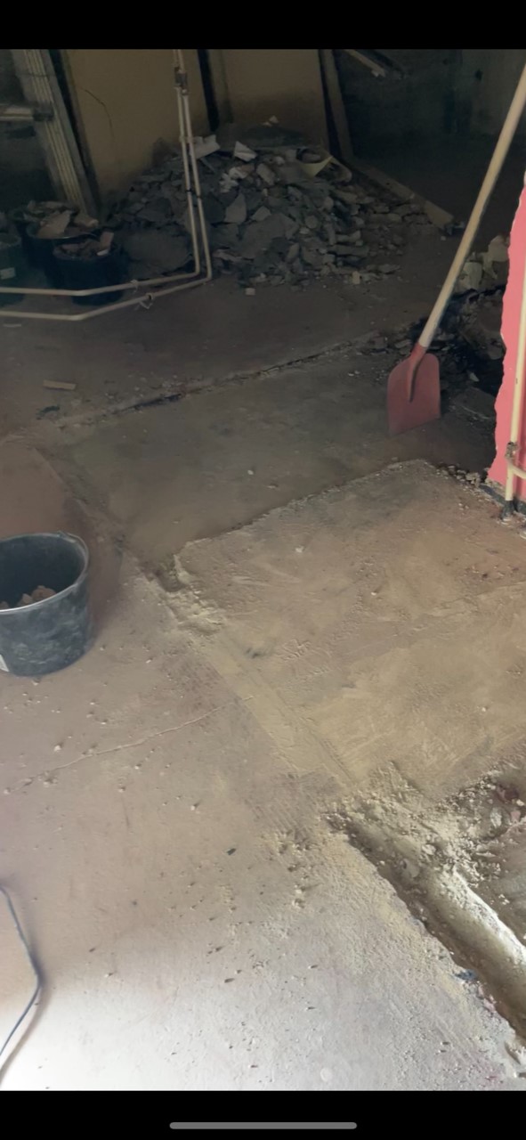

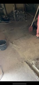

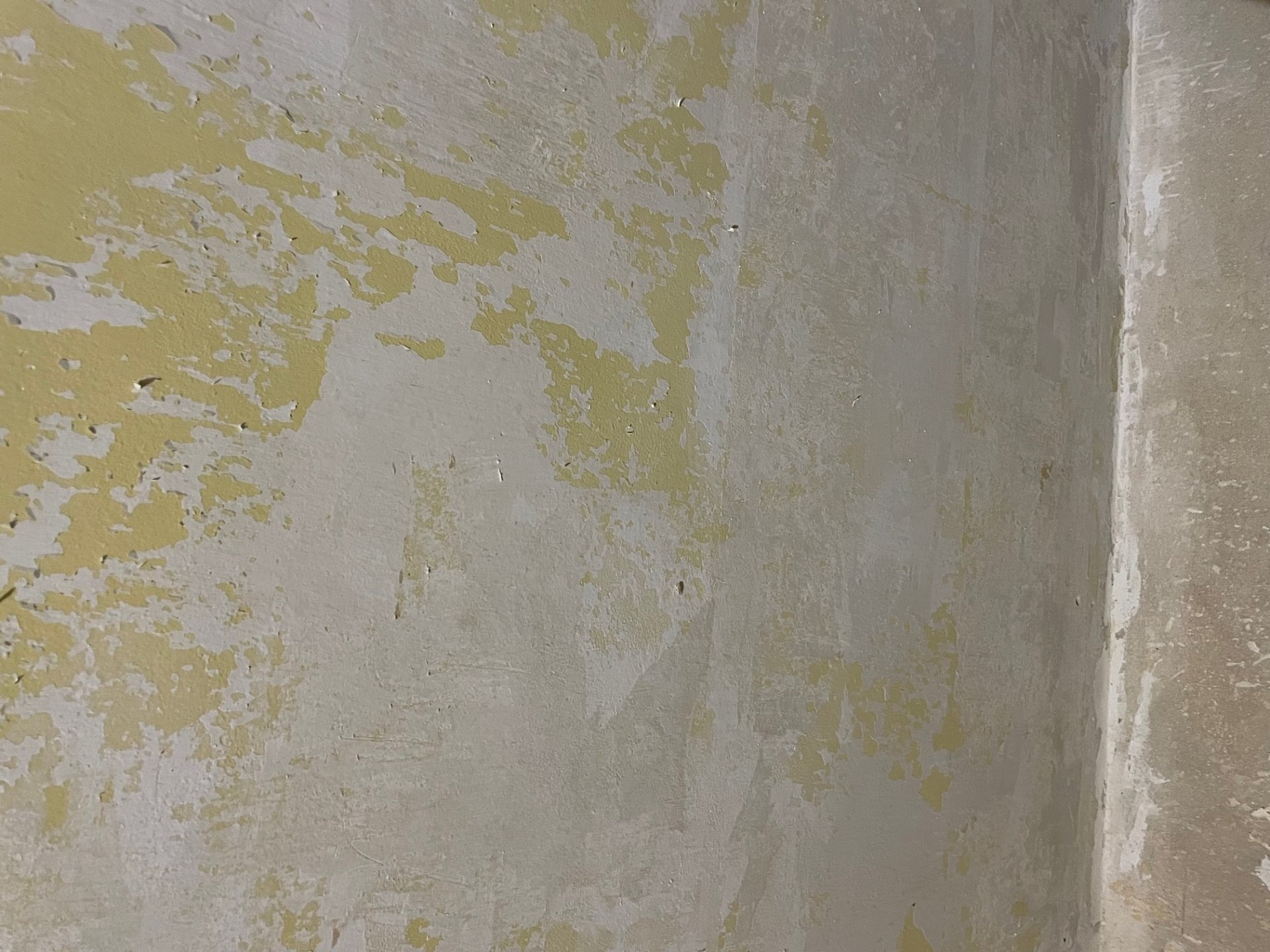

    Die Heizung ist mittlerweile raus und die Wände auch, habe im alten Bad den Estrich entfernt, da diese schon um einiges höher war als der Rest.
    Was denkt ihr? Sollte ich überall den Boden raus nehmen? Dann hätte der Boden überall die gleiche Höhe. Oder lieber die Fläche, die ich nun entfernt habe so gut es geht angleichen mit Nivelliermasse.
    Und auf der Decke ist eine weiße wasserlösliche Farbe, darauf soll ein Finish, wie Feinspachtel o.Ä. (hab mich da noch nicht informiert was man da nimmt) und dann einfach weiß streichen. Hält das denn auf so einer Farbe? Die Gelbe darunter ist nicht Wasser löslich. Soll ich die Weiße Farbe abwischen (ist dann sicherlich eine richtige Sauerei)? Die bröselt auch teilweise schon runter.
