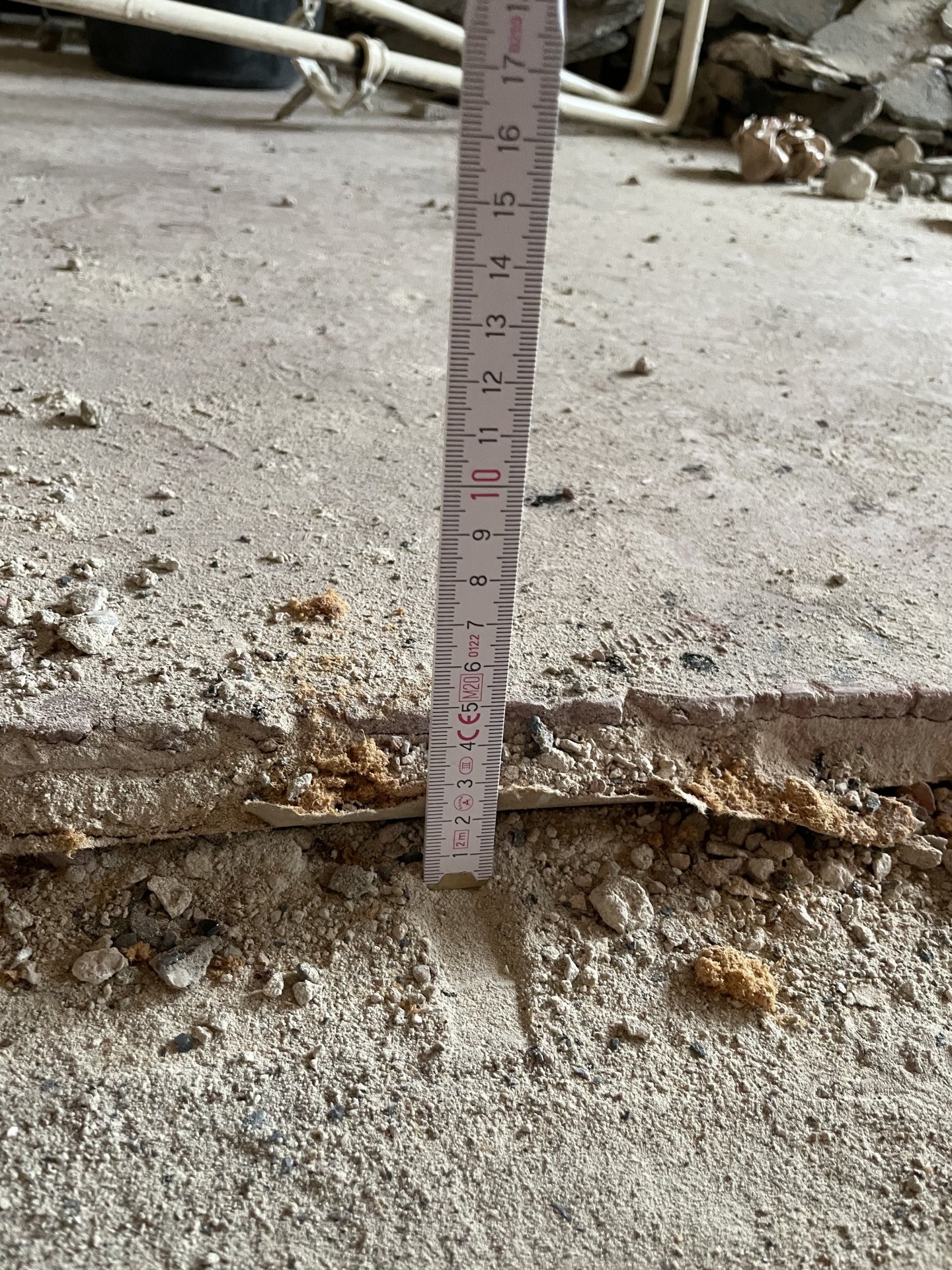

    was für ein bodenaufbau soll denn erfolgen? für ausgleichsmasse ist das zu viel...

    Je nachdem Dämmung und dann Fliesen, oder Stein.

    Wenn Du uns die Höhen der Böden inkl. geplanter Bodenbeläge mal gibst, können wir dir besser helfen.

    Mit den Böden schaue ich Morgen oder am Samstag, da bin ich wieder vor Ort.

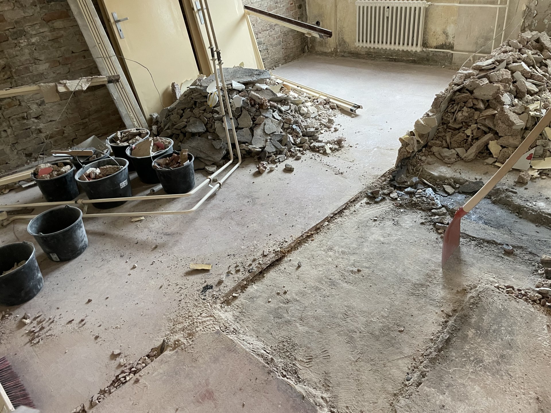

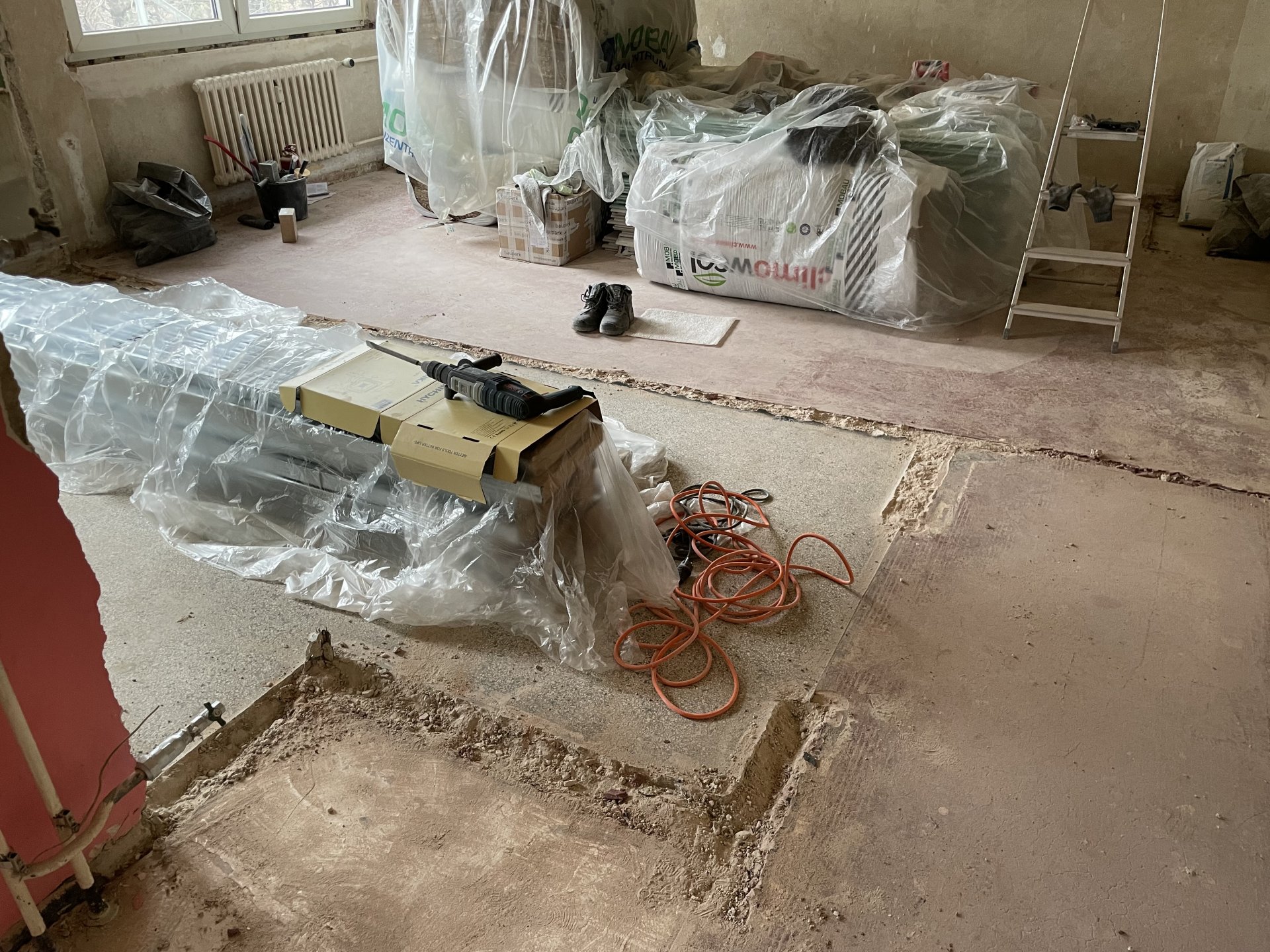

    Bezüglich den Böden, die sind ungefähr auf gleicher Höhe. Nur der Boden im alten Bad nehme ich raus. Unter den ganzen Aufbauten ist ein Betonboden.
    Die sind aber fest, also eigentlich müsste ich nichts alles raus nehmen. Würde ich dies tun wäre der Boden aber überall gleich sofern der Beton eben ist.
    Über meinen Aufbau danach muss ich mich noch informieren. Mache ich Sonntag Nacht wenn ich mal eine freie Minute habe
    Fliesen oder Steinboden
