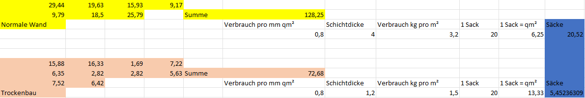

    Soll ich mit weniger rechnen, oder kommt das ungefähr hin?

    Ohje.
    Nein, geh mal von maximal 2 Sack bzw okay, Du hast das noch nie gemacht, 3 Sack pro Raum aus.

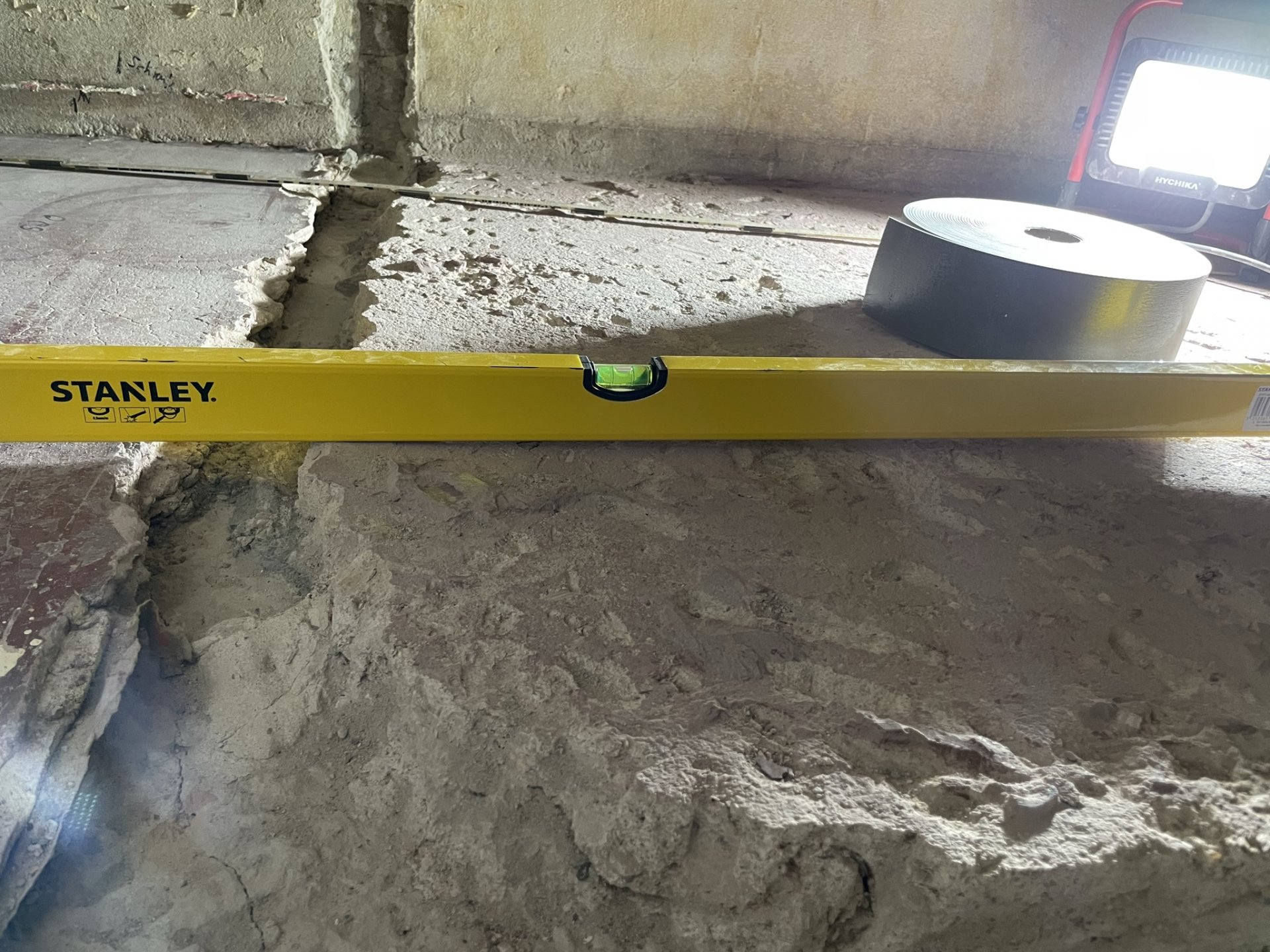

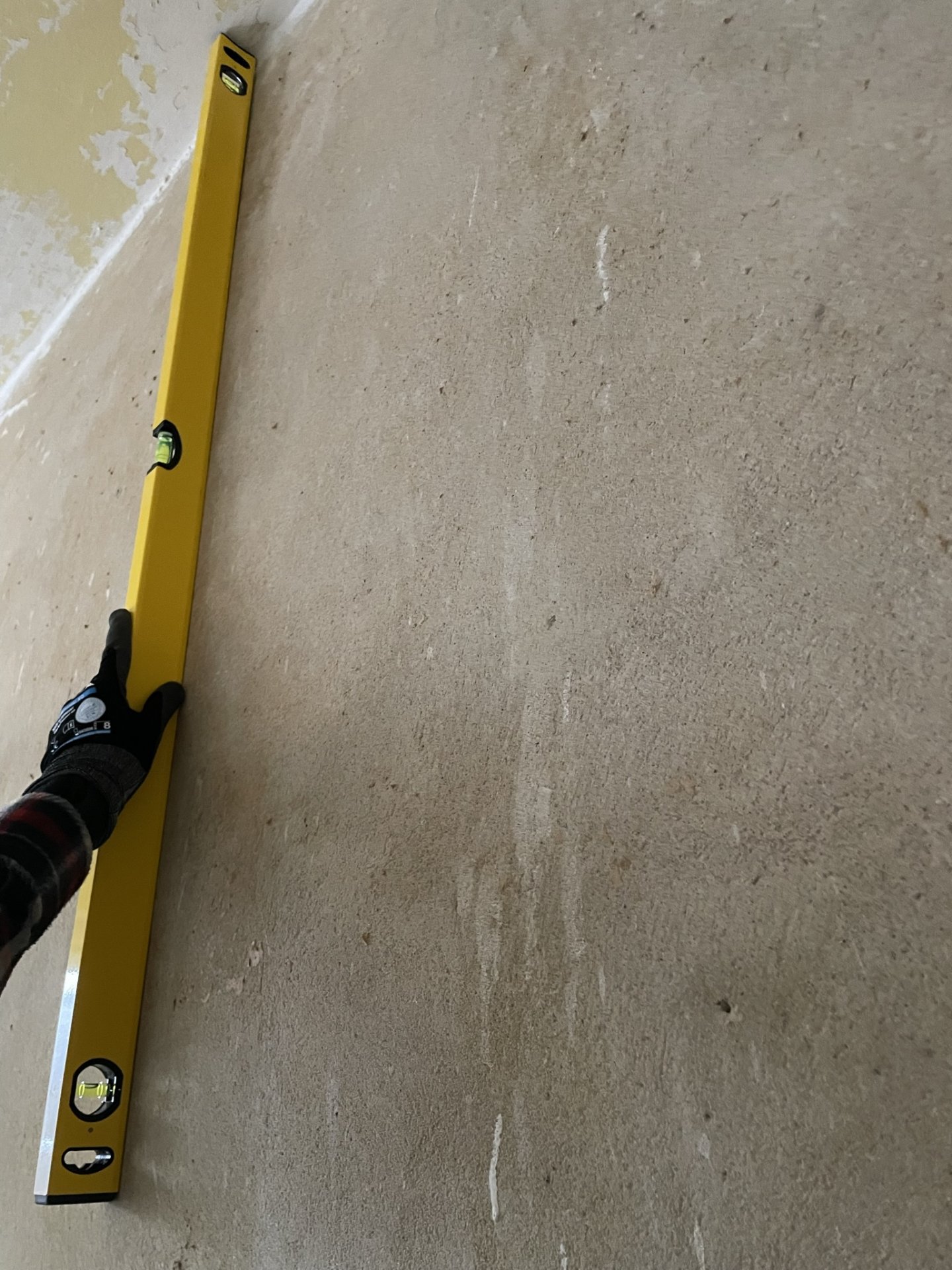

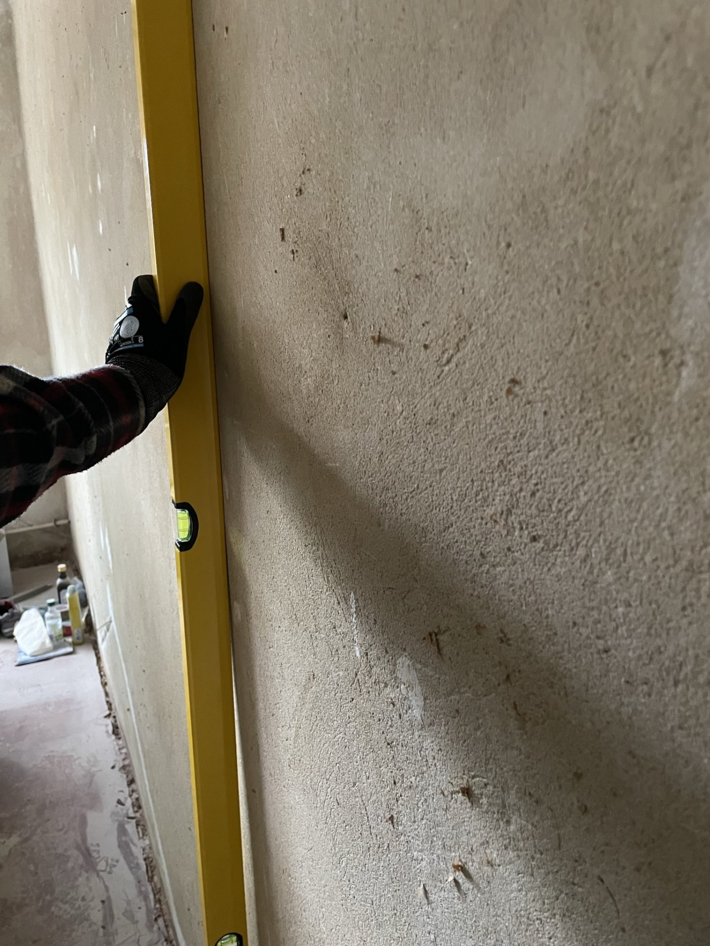

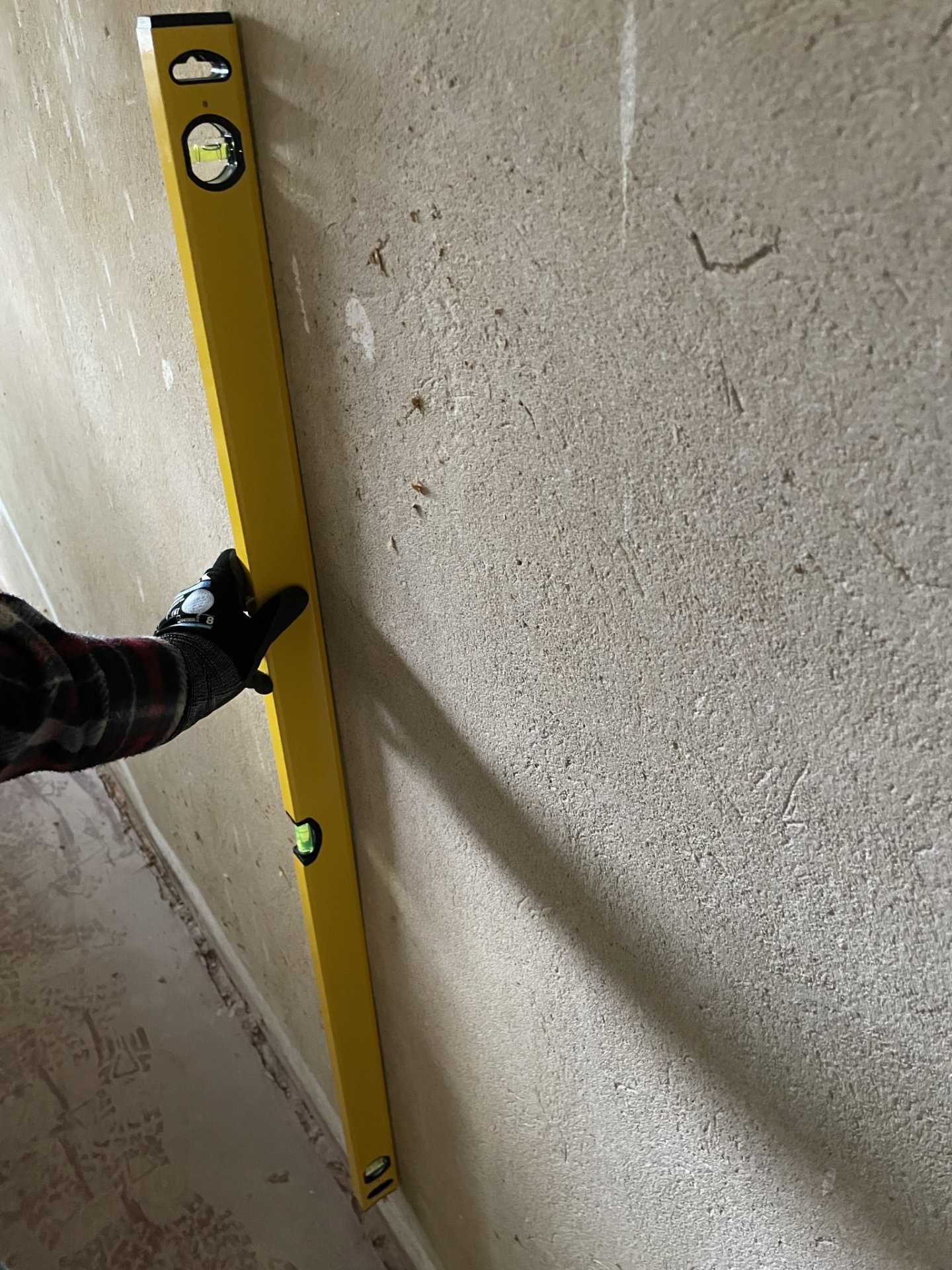

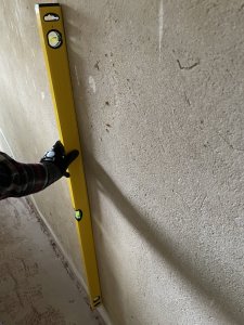

    Was die Wände betrifft, siehe Bilder. Haben einen Knick, sonst sind sie recht gerade.

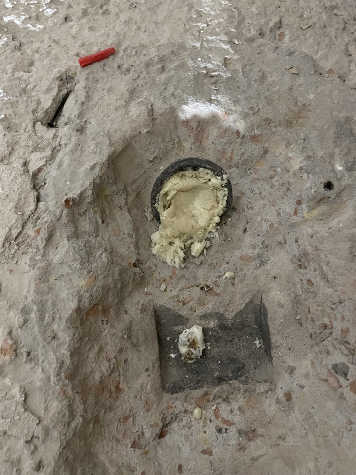

    Und den alten Abfluss von der Badewanne stemme ich raus und dichte dann das Rohr ab (das mit dem Fallrohr verbunden ist), dann kann ich das Loch schließen?

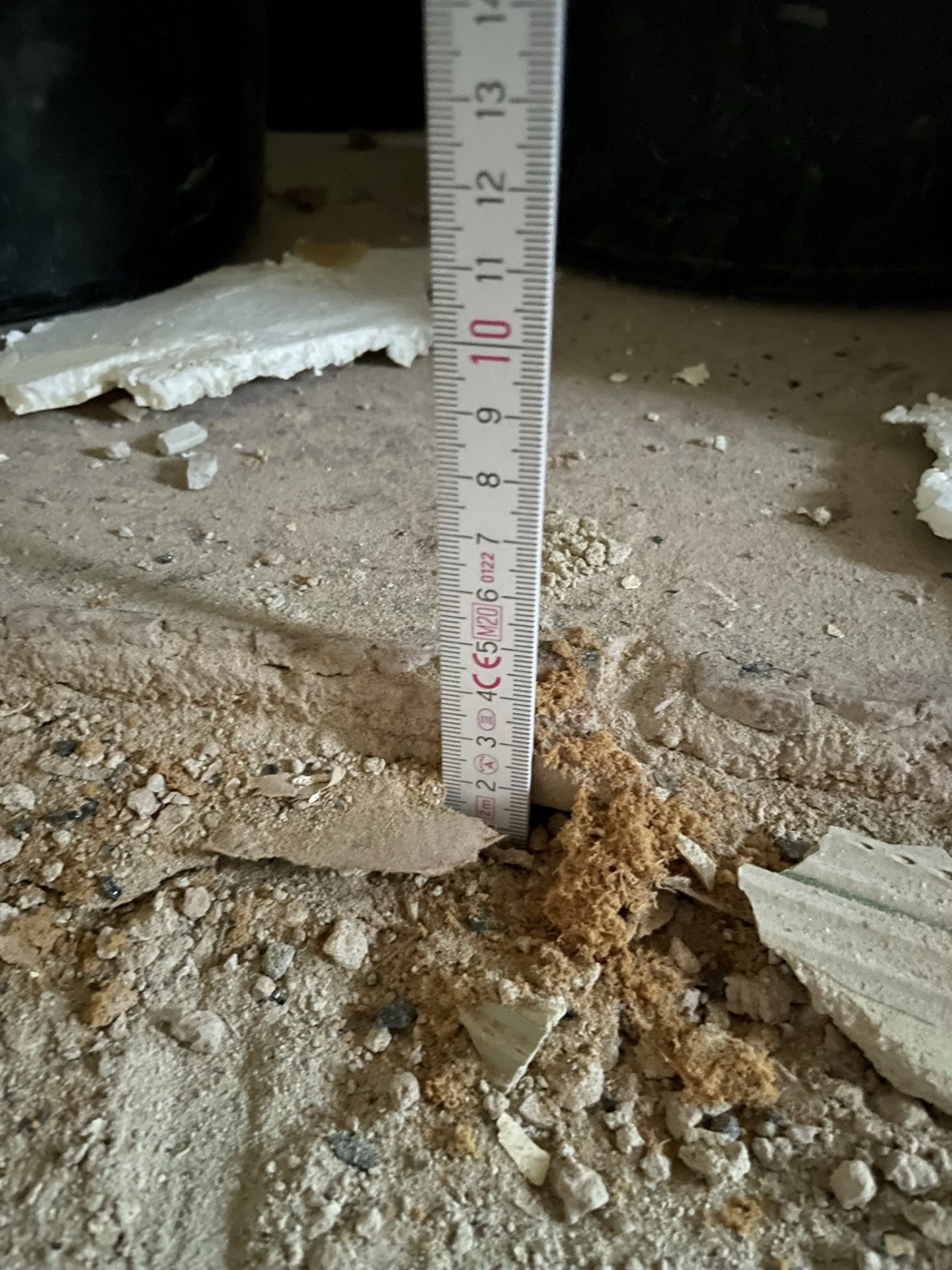

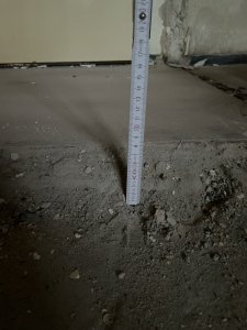

    Und was meint ihr bezüglich den Böden? Der alte Boden im Bad ist raus, der war zu hoch, denke ich muss den Boden im alten Flur noch raus nehmen, der ist auch zu hoch (Bild Boden Höhe alt Flur), die restliche Böden haben ungefähr die gleiche Höhe.
    Was die 4cm Unterschied von dem alten Bad zu dem Boden, der drin bleibt betrifft, sollte man ja ohne Probleme ausgleichen können, muss noch schauen mit was.

    ich denke ich nutze Trockenestrich für den Boden.
    Auf den Steinboden kann ich doch ohne Probleme fliesen legen, oder? Also Bodenspachtelmasse zum Ausgleichen und dann Haftgrund
    Der Boden wurde in Küche und Bad benutzt und nimmt fast kein Wasser auf.

    Trockenrstrich :lock bin ich kein Fan von, kann aber funktionieren.

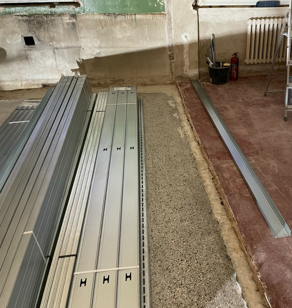

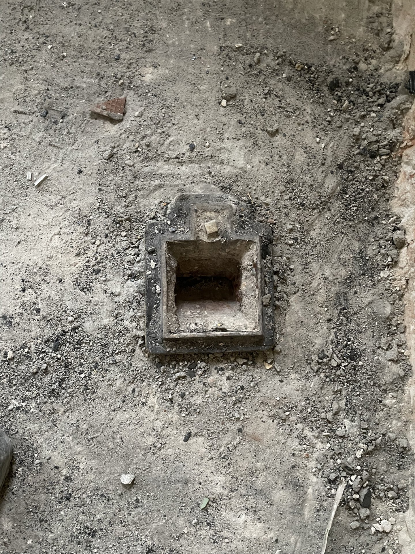

    Was ist denn das für ein quadratisches Loch auf den Fotos ?
    Machst Du den Knick aus der Wand raus, oder stört der optisch nicht?

    Naja ich will nicht Estrich schleppen müssen.
    Das ist der alte Abfluss von der Badewanne, ist würde den gerne raus nehmen ... mal schauen was ich mache
    Der Knick stört nicht. Ist ja Altbau und alles etwas schief. Das gerade zu bekommen ist mir zu viel Aufwand.
    Der Boden hat einen Wellengang, es reicht ja wenn ich die Stellen, die zu hoch sind abtrage und dann kann ich kleine Unebenheiten ausgleichen, oder?

    Was kommt denn an die Stelle?
    Gibt es von dem Foto eine totale?

    Küche und Bad werden getauscht.
    Würde den Kasten / Ablauf raus nehmen und am Rohr abdichten, dann das Loch zu machen.
    Muss noch schauen wie ich das mit dem Abwasser mache, der Ablauf ist leider sehr hoch. am Wochenende plane ich das mal durch, oder Freitag Nacht

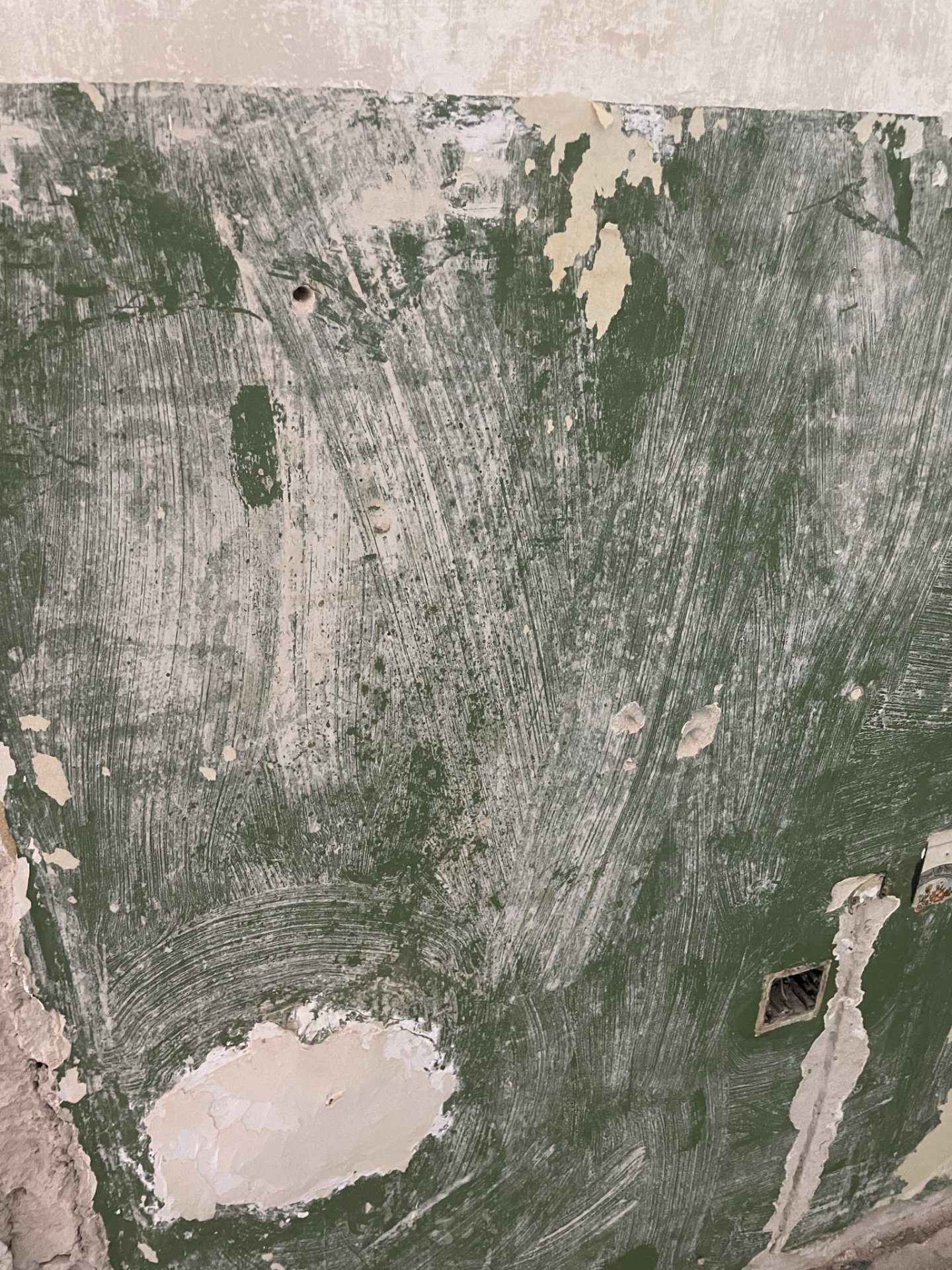

    Wie bekomme ich denn Lack Farbe vom Putz?
    Da kommt eine Vorwand. Aber die Farbe hat die Gerüche der letzten Jahrzehnte aufgenommen, war eine starke Raucherwohnung, ich habe die Befürchtung, dass man das später immer noch riecht.
    Soll ich einfach den Putz runter nehmen? Kommt ja sowieso Vorwand. Ist eine Zwischenwand. keine Außenwand.

    Ja meist musst du Mindestens ein paar mm abfräsen um das (Nikotin, Geruch etc) nachhaltig weg zu bekommen

    Na klasse, muss ich ja dann in der ganzen Wohnung machen, alle Decken … Überall dort wo keine Tapete sondern nur Putz war, oder?
  12. #72 simon84, 03.12.2021
    23.491
    7.034
    Überall dort wo lange / stark geraucht wurde ja
    geht teilweise auch durch die Tapete durch
    Musst einfach mal anschauen bzw riechen nachdem die Tapeten ab sind

    Was mache ich mit dem Boden, soll ich mit Schnellestrich? Habe ja überall Fugen, dort wo die alten Wände waren.
    Und der Boden ist sehr uneben.
    Bei größeren Flächen ist doch Trockenestrich besser, oder nicht? Sonst brauche ich ja sehr viel Schnellestrich bei 5cm Höhe bei 7 bis 10 qm²

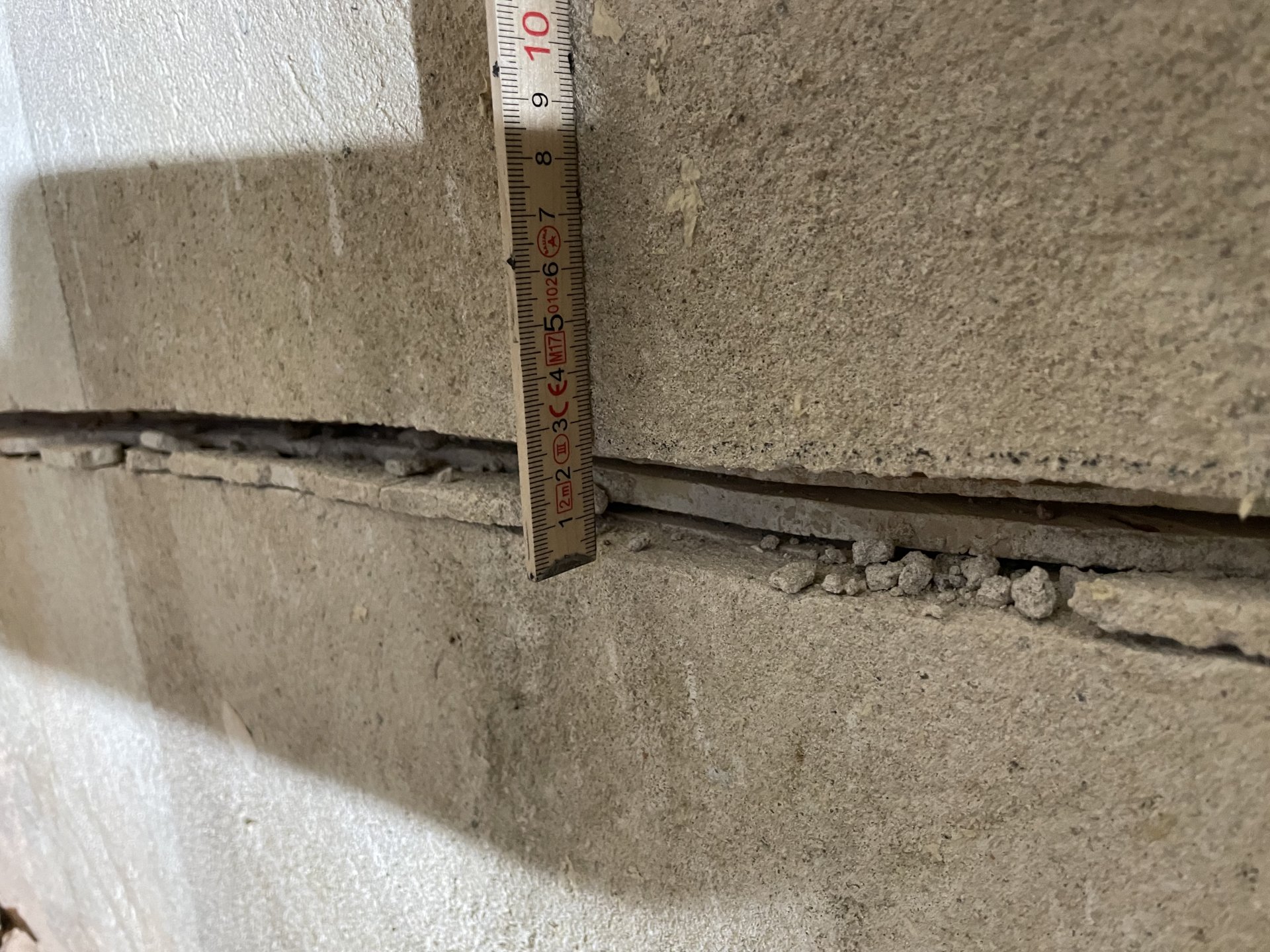

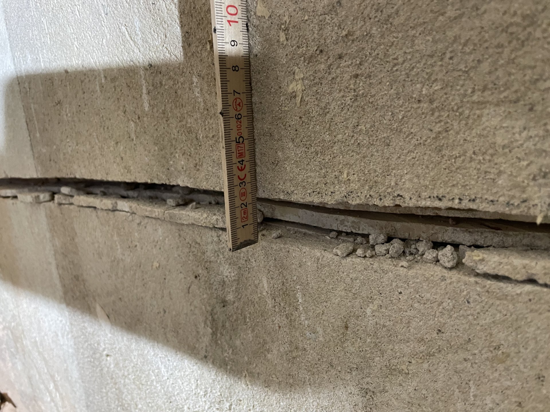

    Im Moment wird die Elektrik gemacht, wundere mich etwas über die Größe der Schlitze, habe online viele Videos gesehen, da waren die viel größer. War aber auch oft Neubau
    Passt das so? Da kommen schon einige Kabel rein …

    ich vermute, dass die elektrik von einem elektriker ausgeführt wird - dann musst du dir nicht den kopf des elektrikers zerbrechen...

    Und die arbeiten natürlich alle perfekt ... :lock Weiß nicht was an der Frage so falsch ist.

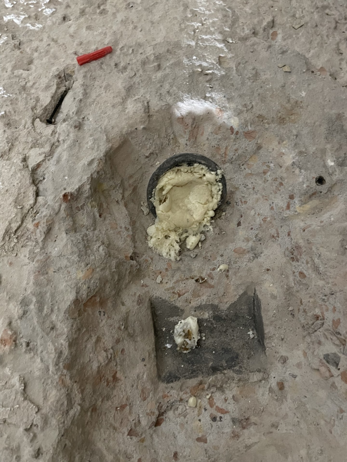

    ich habe ja jemand für Wasser hier.
    Wollte das alte Abflüsse fachgerecht geschlossen werden.
    Wird das so gemacht?
    Dachte da nimmt man Endmuffen o.Ä.
    Einfach Baukleber rein, hätte ich ja auch machen können...

    Du wirst doch mit Sicherheit noch mit "Beton" die Fläche begradigen? Dann ist diese Ausparung mit zu.
    Die Elektriker schlitzen dass was sei muss. Wenn da nur ein Stedokabel zb liegt, wozu soll der da 10cm breit schlitzen?
    Sei froh, du glaubst gar nicht, was da sonst für Mengen an Putzmörtel in den Schlitzen verschwindet :).
    Ich kenn den Boden (Bilder weiter oben) nicht, weiß auch nicht, ob du dort schon weiter bist, aber bedenke Mindestdicken wenn du Estrich &Co da einarbeitest.

    Kurze Frage: Das ist doch eine Wohnung oder? Wurden da im Haus neue Abflüsse verlegt oder wieso kannst du die Bestehenden zumachen?
