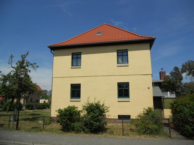

    ~ 77 m² bebaute Grundfläche und Zeltdach
    Schlechte Foto-Qualität wegen dem Absatz in der Fassade ..
    Dachgeschoß lt. Foto nicht bewohnbar .. Aufstockung ?

    Der Absatz in der Fassade ist wirklich so da ist ca. 2cm stark und umläuft das komplette Haus.
    Das Dachgeschoß wird / soll mal das Arbeitszimmer / Büro werden drin ist selber genug Platz dafür.

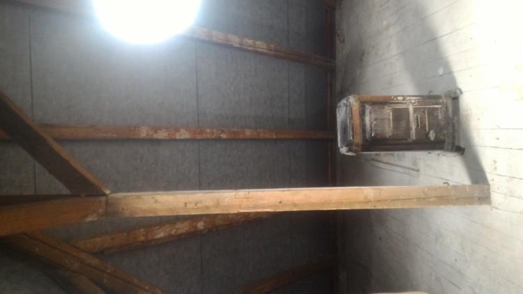

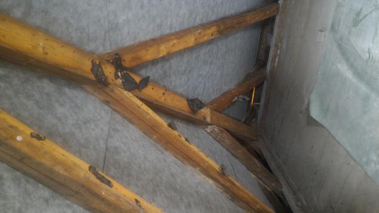

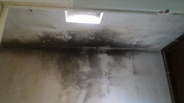

    Hier noch 2 Bilder vom Dach und eins aus der alten Vorratskammer was von mir ein wenig kritisch angesehen wurde.

    Und Bild 3 sollte kein Problem sein ...
