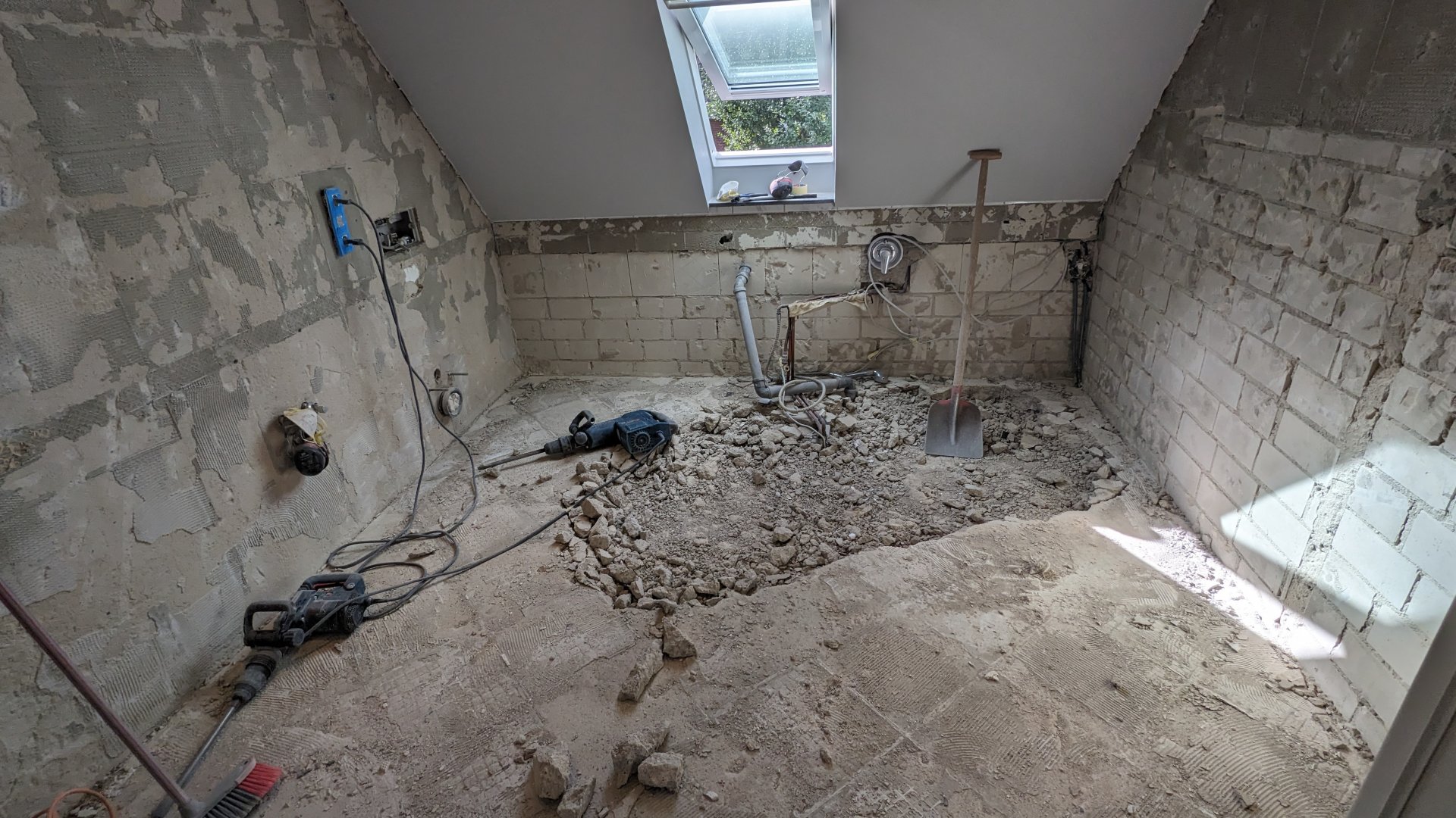

    wir haben in unserem Haus das Badezimmer im Herbst kernsanieren lassen. Beauftragt wurde ein Sanitärinstallateur welcher die zusätzlich notwendigen Gewerke unterbeauftragt hat (Fliesenleger, Trockenbauer, Maler). Nach Fertigstellung waren wir sehr verunsichert ob da alles so korrekt ist, bzw es sind uns Mängel aufgefallen.

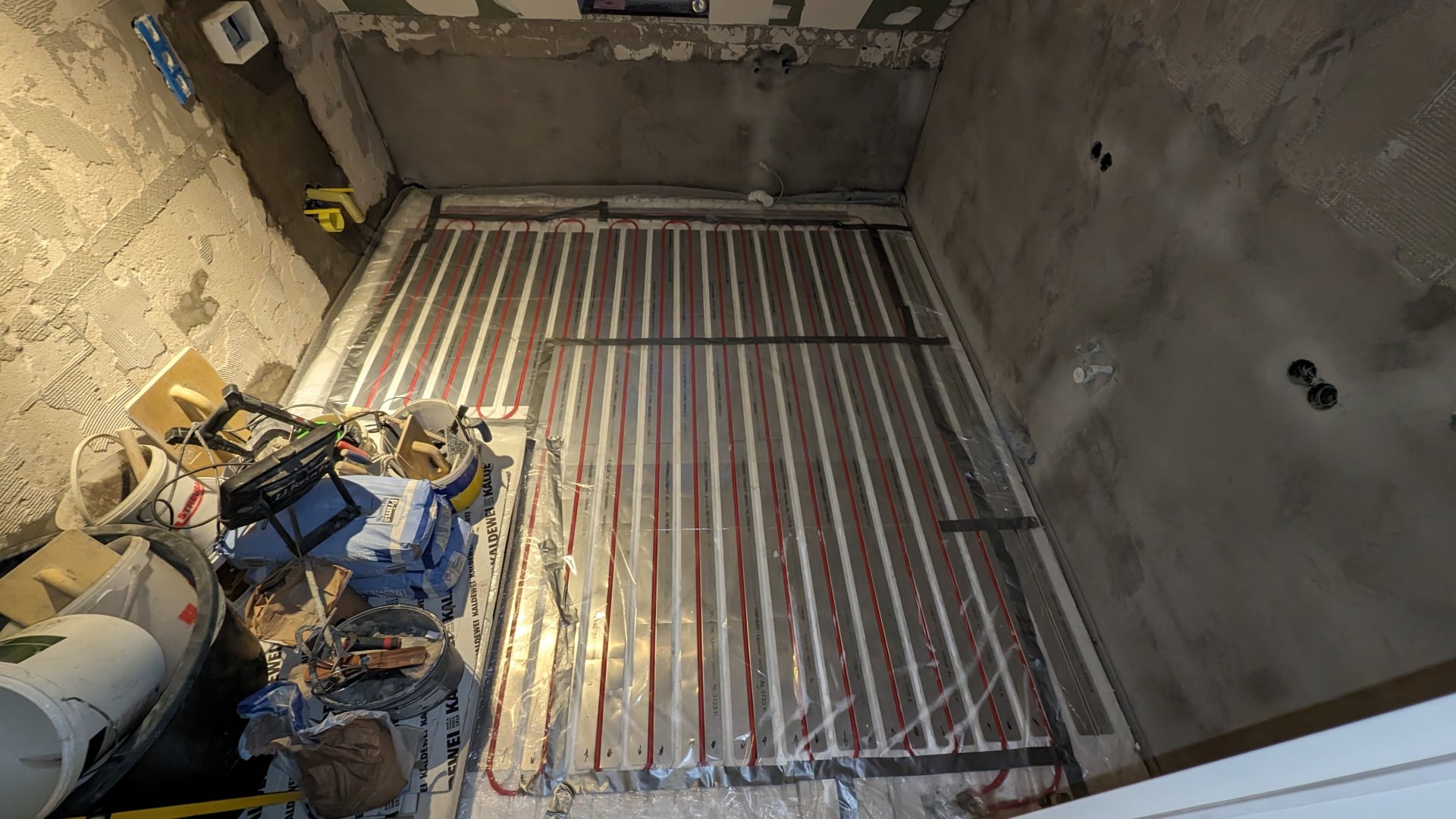

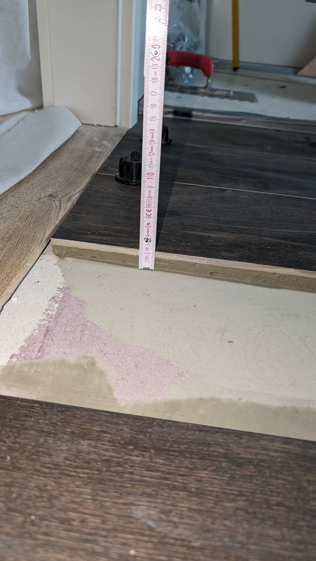

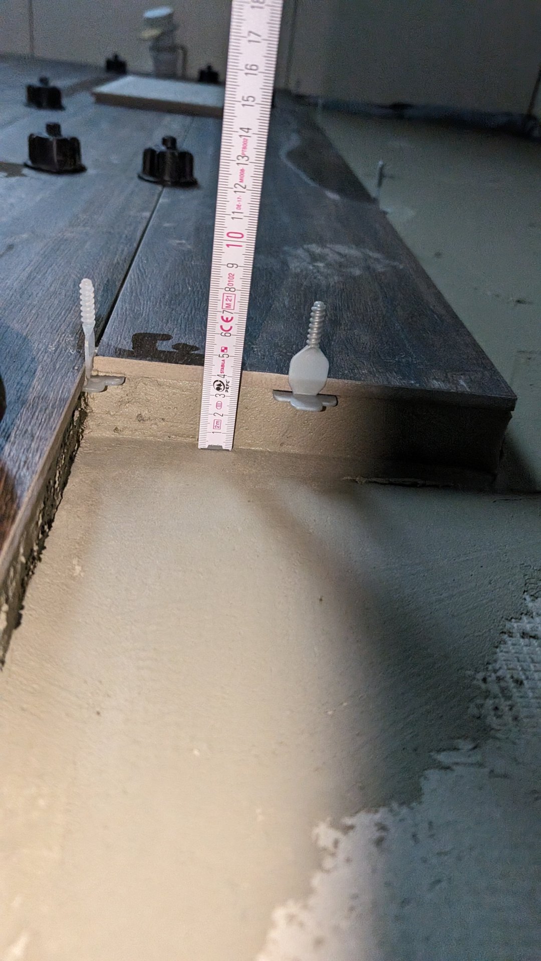

    1. Estrich:

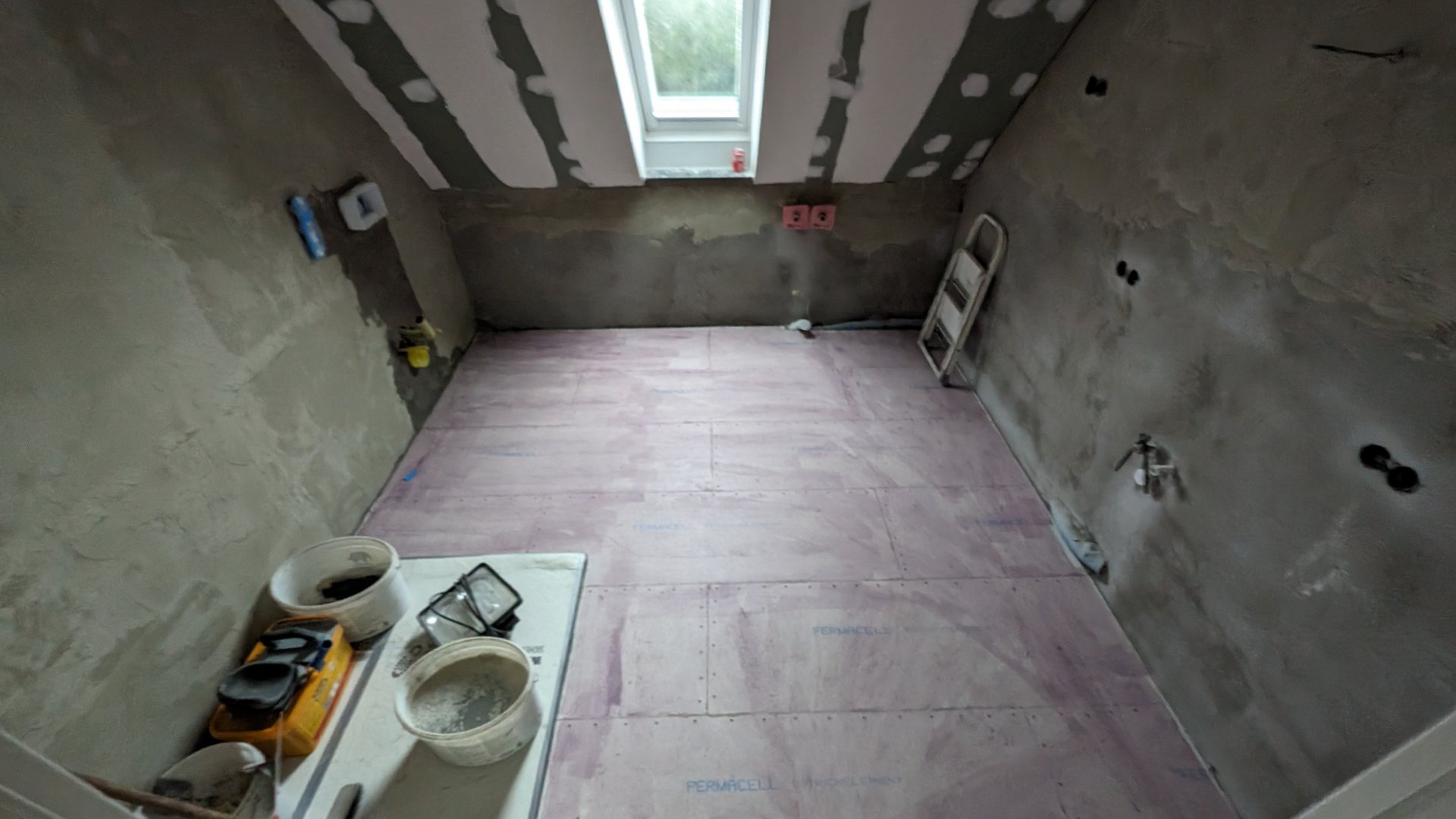

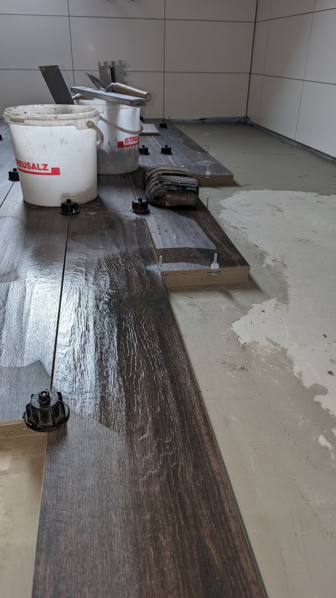

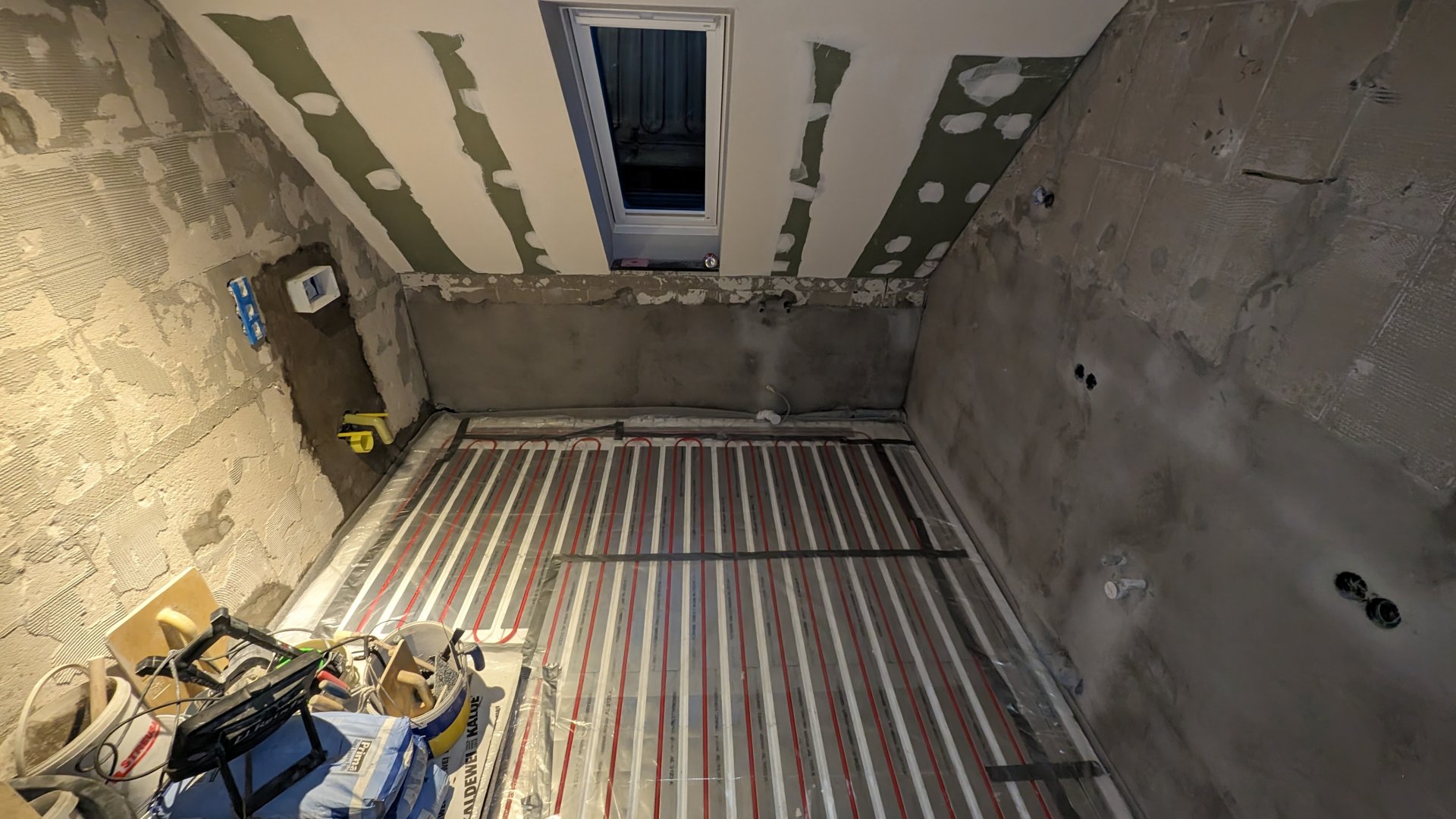

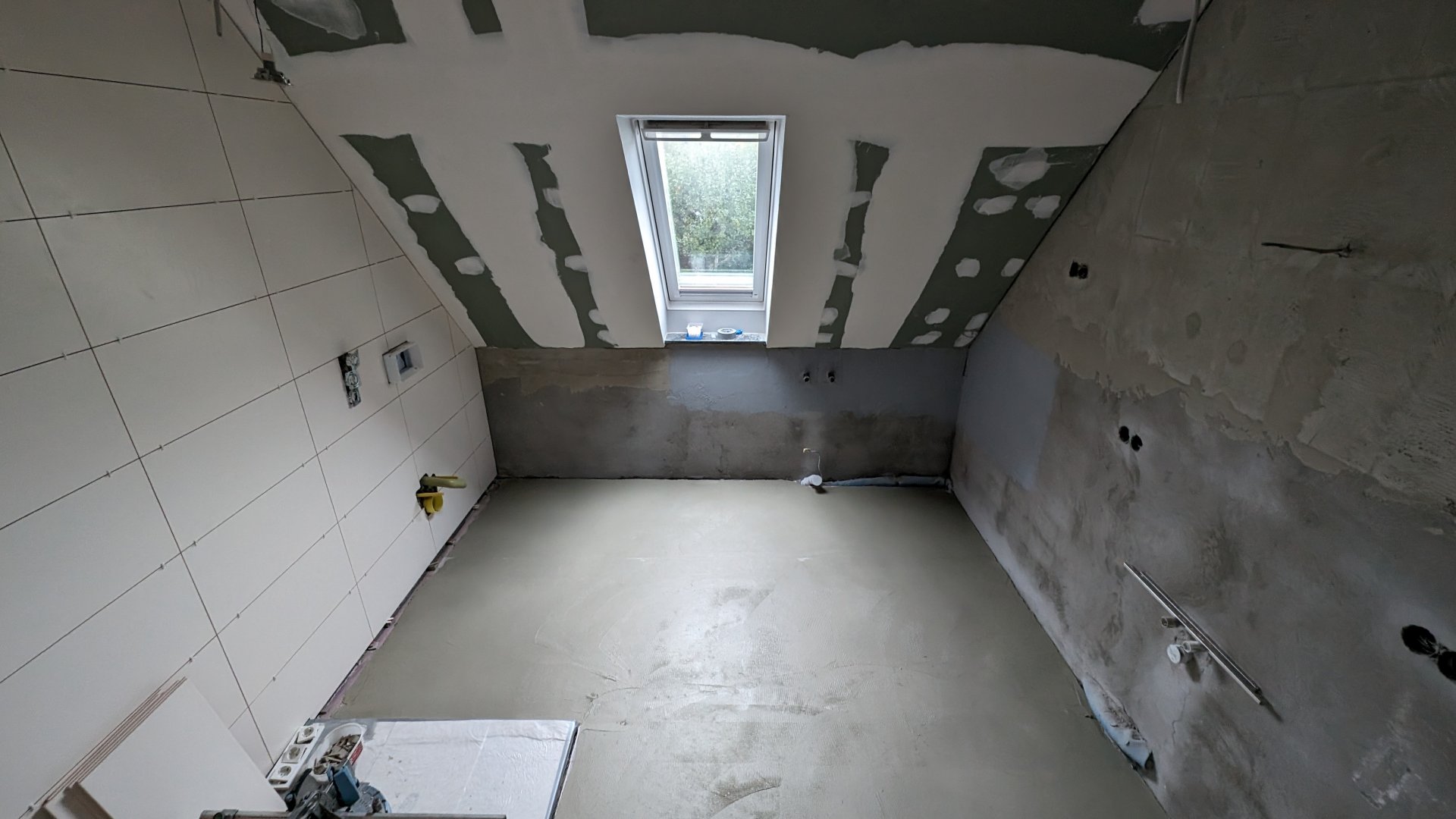

    Der alte Estrichboden incl. der Fußbodenheizung wurden im Zuge der Abbrucharbeiten entfernt. Der Estrich hatte eine Höhe von gut 10cm. Durch den Installateur wurden Styroporelemte eingelegt auf welcher dann die neue Fußbodenheizung verlegt wurde. Darauf hat der Fliesenleger dann Fermacellpaltten verschraubt. Mit ordentlich Flexkleber wurden dann schließlich die Bodenfliesen eingeklebt. Dieser diente auch als Höhenausgleich. Ist dies so in Ordnung oder sind hier grundlegende fachliche Fehler?

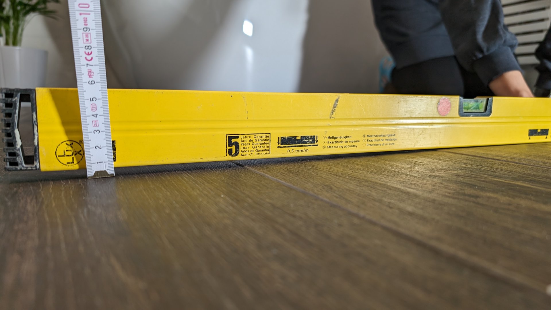

    2. Fliesenboden fällt zur Dusche ab:
    Wie wir festgestellt haben fällt der Fliesenboden zur Glasduschwand hin sehr stark ab. 7mm auf 40cm, dass ist sicherlich nicht ok, aber wo sind da die Grenzen?

    Ohne Profi zu sein, hätte ich ja gesagt dass der Ausgleich der Höhe eher unter dem Estrich stattfinden hätte sollen.
    Ob 3.5cm fliesenkleber auf Dauer geil sind weiss ich nicht.
    Aber man sieht ja, dass der Fliesenleger auch Problemchen hatte flächig zu fliesen..
    Bedenken hab ich da eher, weil ich keine Abdichtung am Fußboden sehe. Da liegen unter dem fliesenkleber doch nur (welche?) Fermacell Platten?
    Übersehe ich was?

    Also den Sinn dieses Aufbaus verstehe ich überhaupt nicht. Wir haben das System mit Trockenestrich auch überall genutzt, nur nicht im Bad. Das macht Sinn, wenn man wenig Aufbauhöhe haben will und keine Trocknungszeiten.
    Die Dichtungsebene scheint komplett zu fehlen, das wird mit Trockenestrich über kurz oder lang Probleme geben. Dass die Höhe so ausgeglichen wurde, kommt noch obendrauf.
    Warum wurde nicht die Fundbodenheizung "nass" verlegt? Von Sakret haben wir die Info bekommen, dass die 1-50 mm Ausgleichskasse direkt als Heizstrich verwendbar ist und den haben wir mit Noppenbahn darunter jeweils in Bad verwendet. Darauf natürlich das eine vernünftige Abdichtung.
    Wie wurde denn an den Wänden abgedichtet?

    Inzwischen haben wir einen Gutachter beauftragt der dies nochmals bestätigt das man das so nicht macht. Wir haben den Fliesenleger damit konfrontiert und der sagt: "Das habe ich schon immer so gemacht und hatte bisher noch keine Probleme"
    Zu Deiner Frage:
    Auf die verputzen Rohwände wurde mit Rolle eine bläuliche Füssigkeit aufgetragen, allerdings nur im Duschbereich und Bereich der Badewanne

    Kann man bei Wänden auch so machen. Für den Boden wäre die Flüssigfolie ungenügend.

    Kannst Du das näher erläutern? Auf die Fermacellplatten hat er eine rötliche Flüssigkeit aufgetragen. Darunter eine Folie, welche die Fußbodenheizung abdeckte.

    Die Folie ist nur gegen quietschen bei Bewegung.

    Bin mir nicht sicher welcher Wassereinwirkungsklase dein Boden zugeordnet wird, da du eine ziemlich Bodengleiche Duschtasse hast.
    Nach kurzer Recherche wahrscheinlich doch nur W1-i, und es hatte eine Flüssig-Folie (gerollt/gespachtelt) gereicht.
    Aber davon hab ich nichts auf den Bildern erkennen können, die Flüssigfolie wäre garantiert nicht transparent.
    Ich schätze dein Fliesenleger hat die Fermacell-Platten nur grundiert oder so .

    Für mich sieht das nach Tiefengrund auf dem Boden aus.
    Ich kenne Abdichtung auch nur in knalligen hellblau von Knauf und Orange von Fermacell. Mancher nutzt wohl auch Dichtschlämme aber die wäre grau und auch komplett blickdicht.
