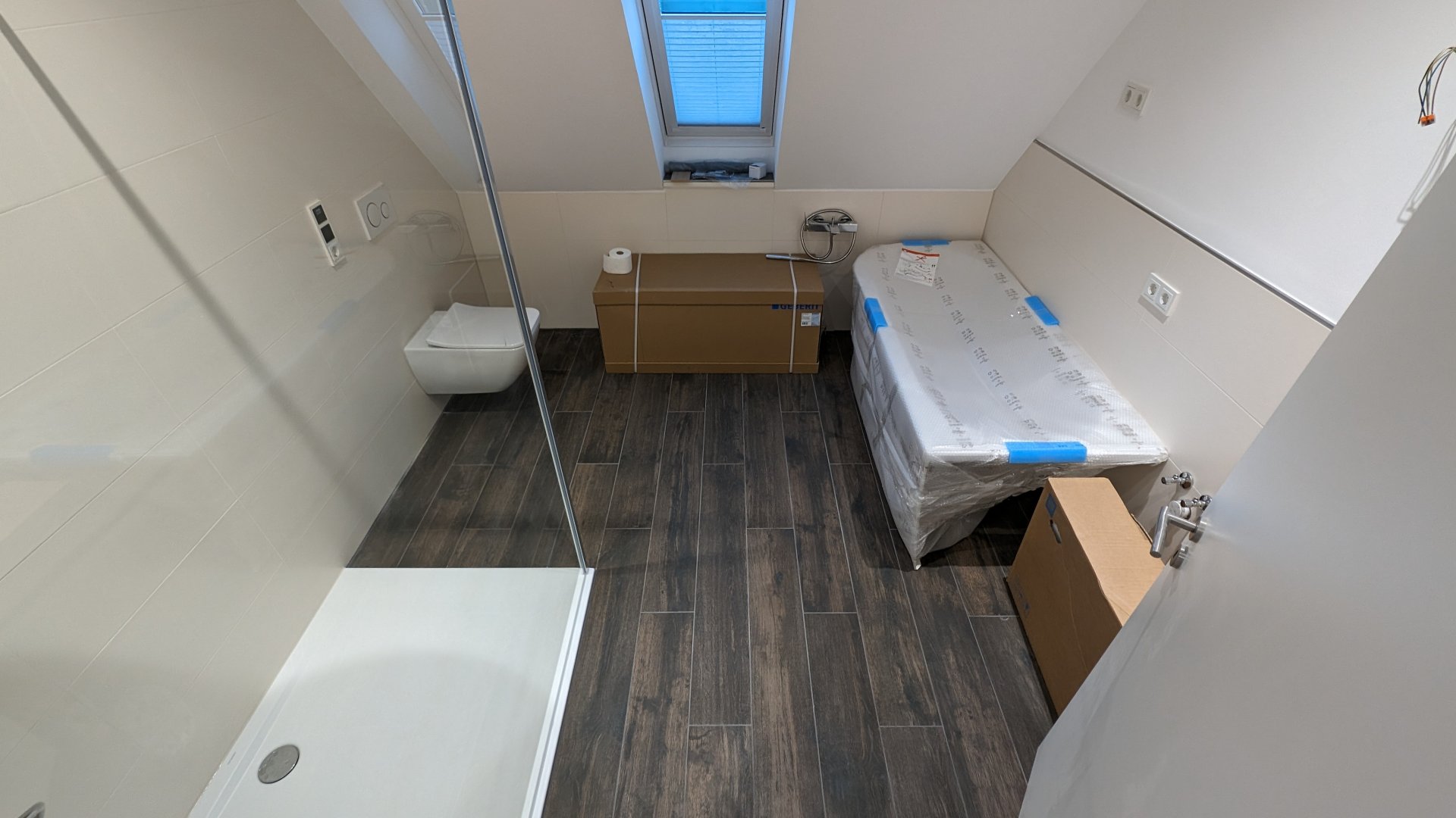

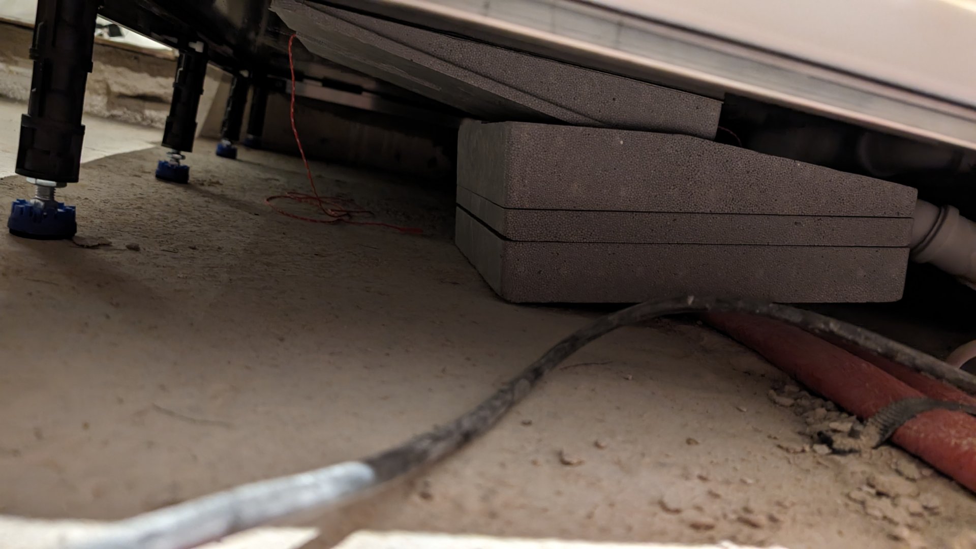

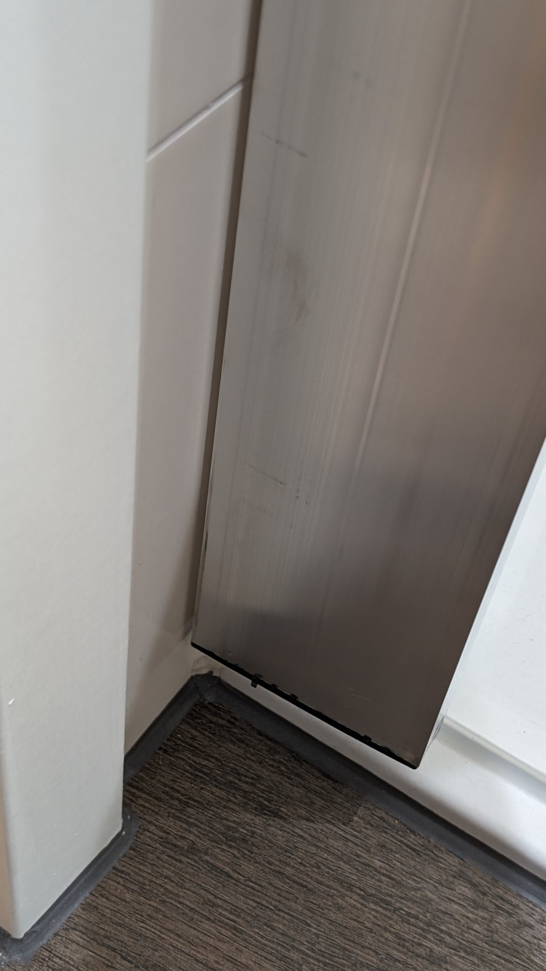

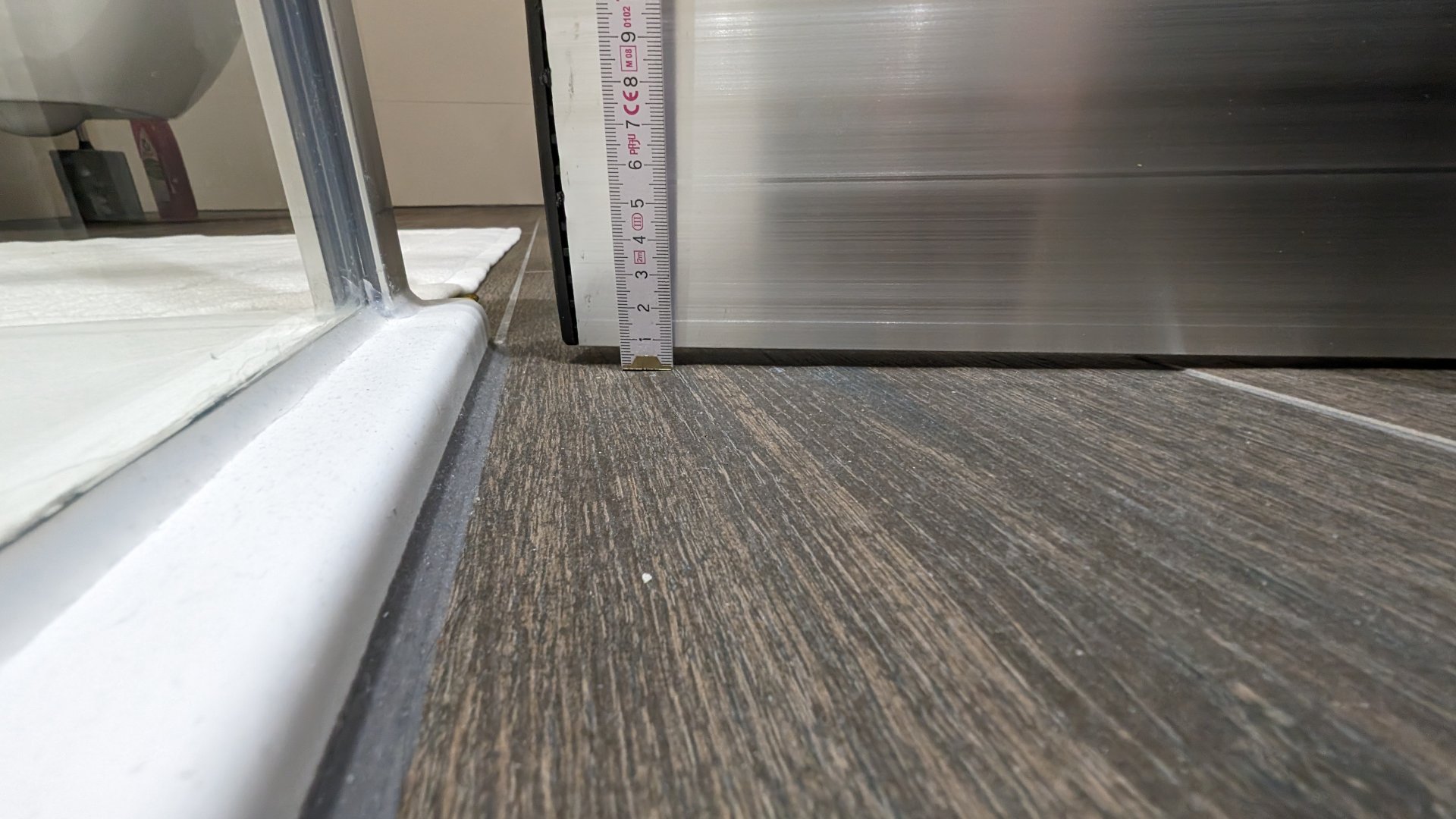

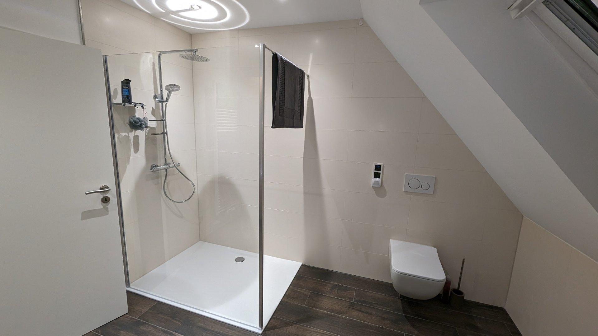

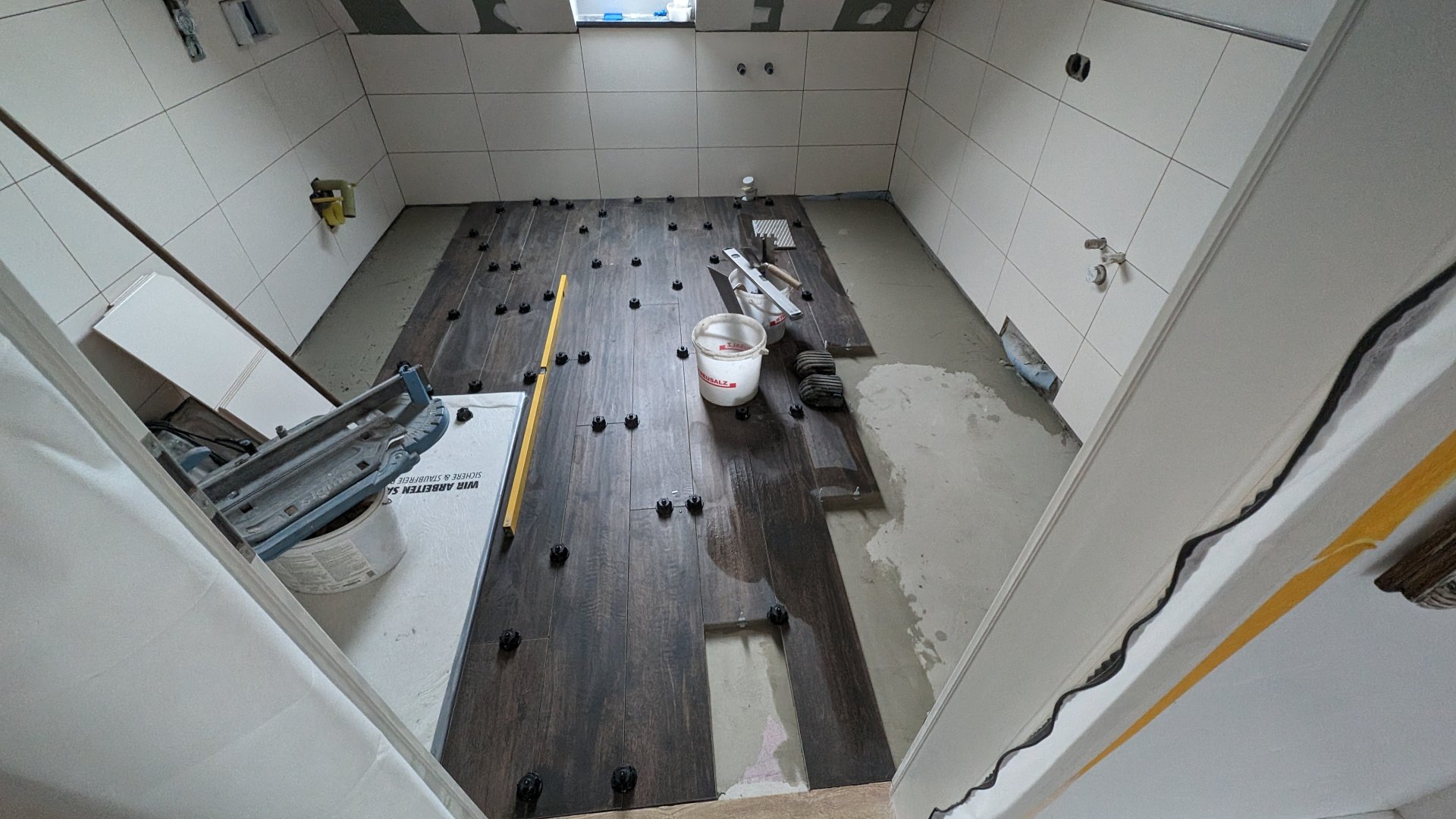

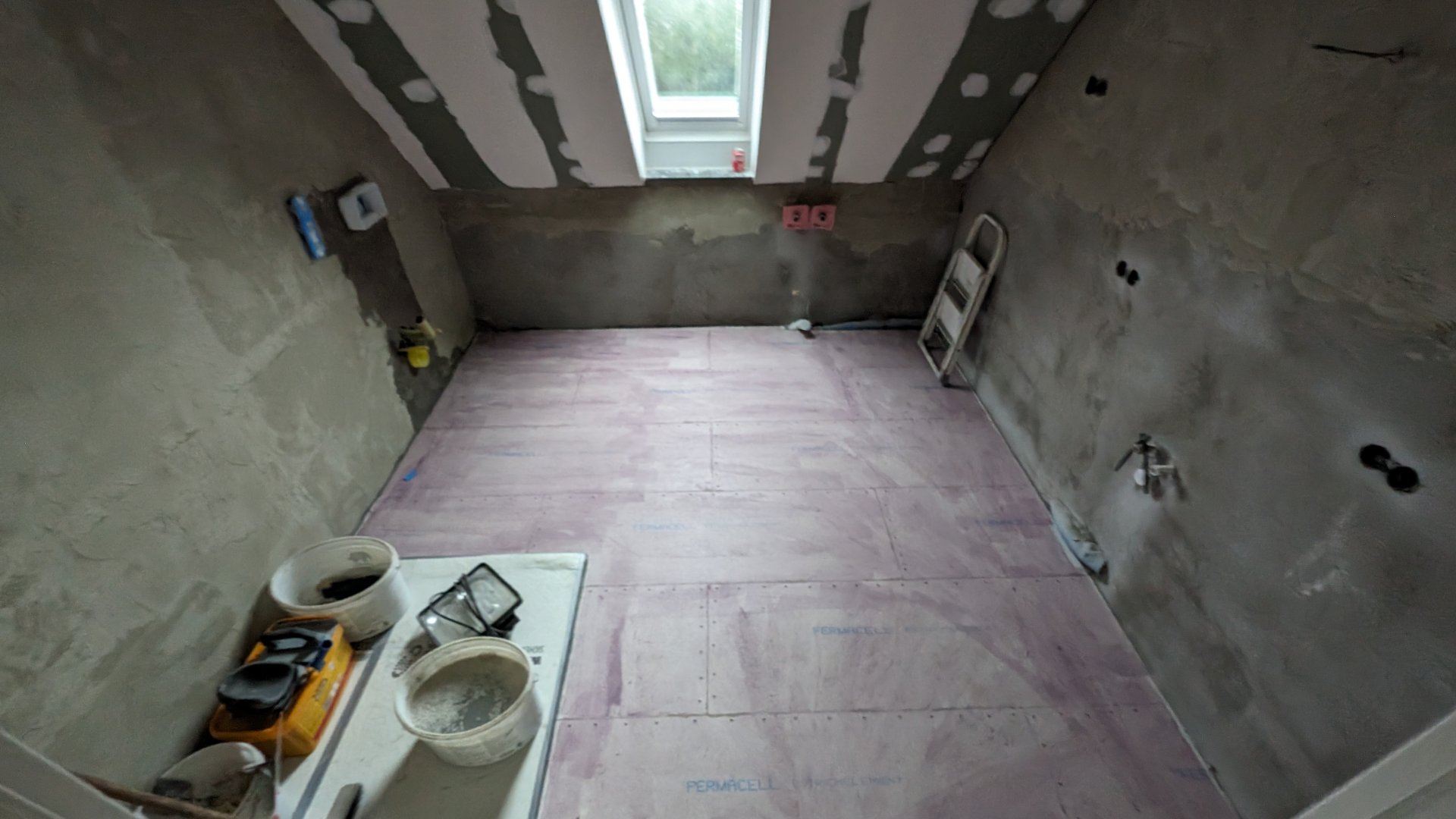

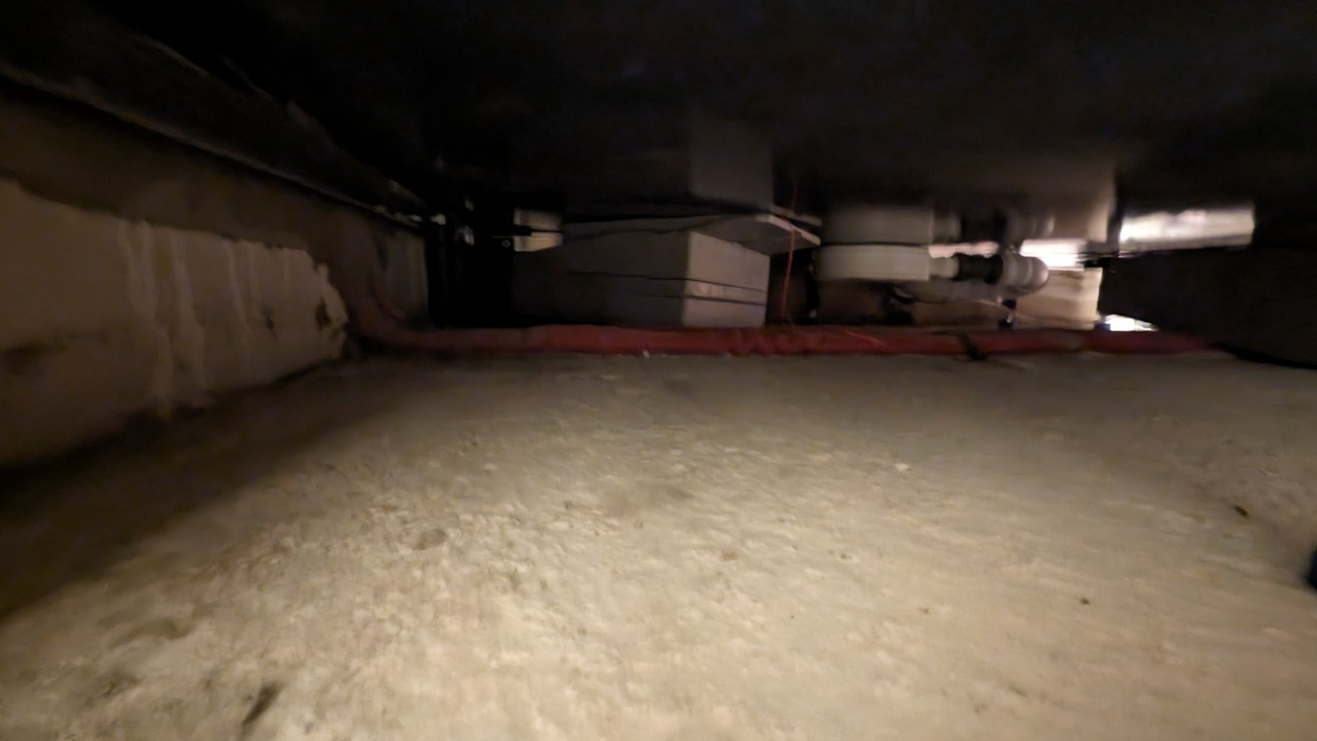

    auch zum Einbau der Dusche stellen sich uns Fragen:
    Es wurde eine Kaldewei Duschwanne (Superplan Zero 140x100x2 cm) eingebaut. Diese wurde direkt auf den Rohfußboden gestellt. Der Trockenestrich wurde um die Duschwanne herum verlegt und die Fliesen bis ca 5mm an die Duschwanne verlegt. Abdichtung Duschwanne Fliese mit einer Silikonfuge. Auf die Duschwanne wurde dann noch die Glaswand gesetzt (140x2000). Unter der Duschwanne wurden Schaumkernkeile verbaut. Leider hört man diese nun beim betreten der Dusche. Die Dusche wurde (leider) nicht bodeneben verbaut sondern ragt ca. 7 mm über den Fliesenboden. Wir haben irgendwie ein ungutes Gefühl ob diese Installation die nächsten 20 Jahre überdauert.
    PXL_20231209_163853230.jpg PXL_20231024_185617164.jpg PXL_20231024_185838722.NIGHT.jpg PXL_20231028_130358766.jpg PXL_20231024_185838722.NIGHT.jpg PXL_20231028_130358766.jpg PXL_20231102_134848094.jpg PXL_20231111_142615956.jpg PXL_20231228_155543178.jpg
    Wie ist Eure meinung dazu?
    Vielen Dank schon mal,
    Eugen

    Diese Silikonfuge sollte nur den Abschluss bilden, und ersetzt keine Abdichtung.
    Eigentlich sollte man ein Wannendichtband zwischen Wanne und Boden(-abdichtung) einarbeiten.
    Sollte das nicht fachgerecht ausgeführt sein, heulst du gleich doppelt: die Versicherung zahlt im Schadensfall wohl eher nicht.
