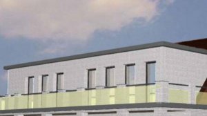

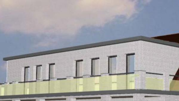

    Liebe Freunde,
    da wir unser EFH umfangreich kernsanieren und umbauen . Oben bekommen wir ein neues Dach möglichst flach . Gartenseitig fast ohne Schrägen und mit einem sehr großen Balkon siehe Bild. Diese Fenster kann man dann auch öffnen wie Türen um in das Balkon zukommen.
    OG Deckenhöhe wird sein Rohbau 2m80 und fertig abzgl. Fliesen , Esstrich, Fußbodenheizung, LED > 2m60.
    EG Deckenhöhe fertig 2m50.
    Da oben ( siehe Bild ) und unten bodentiefe Fenster hinkommen dreifach verglast und wir viel Licht brauchen da wir jahrelang im dunkeln gearbeitet haben im Tunnel und auch wenig Licht bekommen haben wollen wir viel Licht in unsere Zimmer haben.
    Was ist denn so üblich im Neubau an Maße für bodentiefe Fenster .
    Fensterbauer und Architektin meinen das 2m20 ohne Probleme möglich ist und auch gut aussieht? Mir liegen leider keine Maße von Neubauten vor was bodentiefe Fenster angeht.
    Was meint Ihr geht das auch wegen der Deckenhöhe oder sieht das am Ende nicht hübsch aus?
    Der Preisunterschied ist auch minimal und wir bekommen die Fenster sowieso von einem Freund geliefert.
    Was meint Ihr wegen 2m20? 2 Meter ist uns definitiv zu wenig.
    Bitte um Eure Meinung

    Ich würde sie so groß wie möglich machen.
    2,20 - 2,30 ist schon eine schöne Höhe.
    musst ja rechnen, das bis zu deinem Glas nochmal 11-12cm Rahmen abgehen.

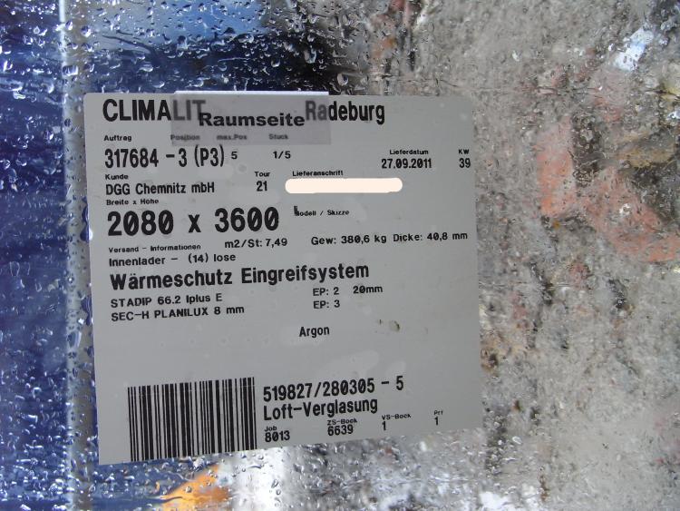

    Es macht auch einen Heidenspaß die Glaswerke mit Scheibenformaten wie 3,60x0,6 zum Wahnsinn zu treiben ... Natürlich mit ESG/VSG, damits auch wirklich Spass macht.

    da gehts nicht nur darum ob es am ende hübsch aussieht.
    das sind doch nur bunte bildchen.
    die frage ist auch, geht da was konstruktiv?
    diese deckenhöhe RH 2.80m und LH 2,60 scheint mir nicht zu stimmen.
    unter dem balkon ist wohnraum, da kommt noch einiges an dämmung+
    belag... und noch vieles mehr hinzu.
    die fenster im OG rücken erst mal um einiges nach oben.
    dann sollte man sich um platz über verschattung machen.
    im geschoß darunter ist angedeutet, dass man sich darüber keine gedanken
    (oder wenig) macht.
    für die frage braucht es einen fassadenschnitt, keine bunten bilder.

    Produziert wird in der Glashütte größer. Länge 6,0 m, Breite irgendwas knapp unter 4,0 m. Die meisten Glasveredelungen sind bis zu ca. 3,5 x 5,9 m möglich. Ob man das allerdings beim EFH bezahlen möchte ... Seitenverhältnisse bis 1:8 sind auch unproblematisch.

    Richtigen Spaß hatte ich zuletzt bei absturzsichernder F30 Verglasung. Die war zwar etwas schmaler als Deine, aber etwas dicker und vor allem erheblich schwerer. Für die Anfahrten durchs Haus mussten wir Lastverteilplatten auslegen und die Montagereihenfolge gab der Statiker vor.

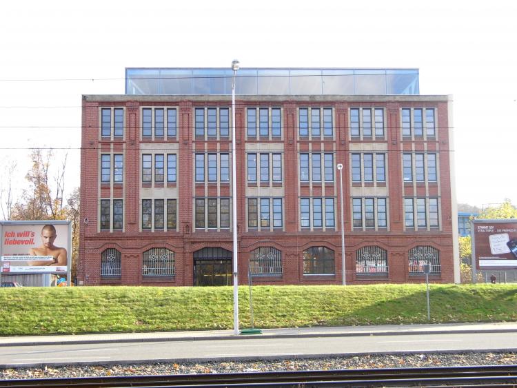

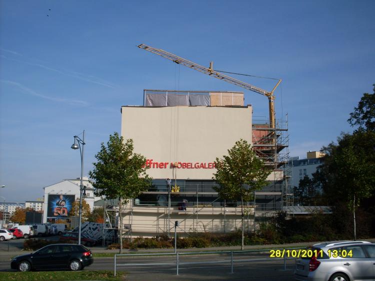

    Eine von etlichen ... Nur absturzsichernd in selbstgestrickter Halterung --> Zulassung im Einzelfall. Die gingen nicht durchs Haus. Die gingen zwischen Gerüst und (Altbau)wand am auf der anderen Seite des Haus stehenden Kran in die Halterung.
    Dann noch das bissl Penthaus ...
    die Scheiben passten am Haken grade eben übers Penthaus ....

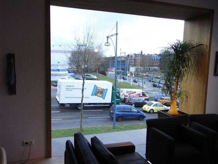

    das ist ja mal reichlich gemütlich.
    super ausblick!
    wenigstens haben noch keine hunde in den
    grünstreifen ge...en.

    Du hast aber schon gesehen, was es ist? Da finde ich den Standort an der meistbefahrenen Kreuzung der Stadt gar nicht sooo schlecht. Zumindest ist der Laden jedem, aber auch wirklich jedem in der Stadt ein Begriff.
    Außerdem ist der Ausblick ohne Gerät nicht so schlimm, da wir uns immerhin 6m über der Straße befinden.
  17. Baumal
    Baumal
    02.08.2007
    16.077
    Ravensburg
    ok. es ist ein laden. wer geht da einladen?
    63m über der straße würde ich mir gefallen lassen...:D
