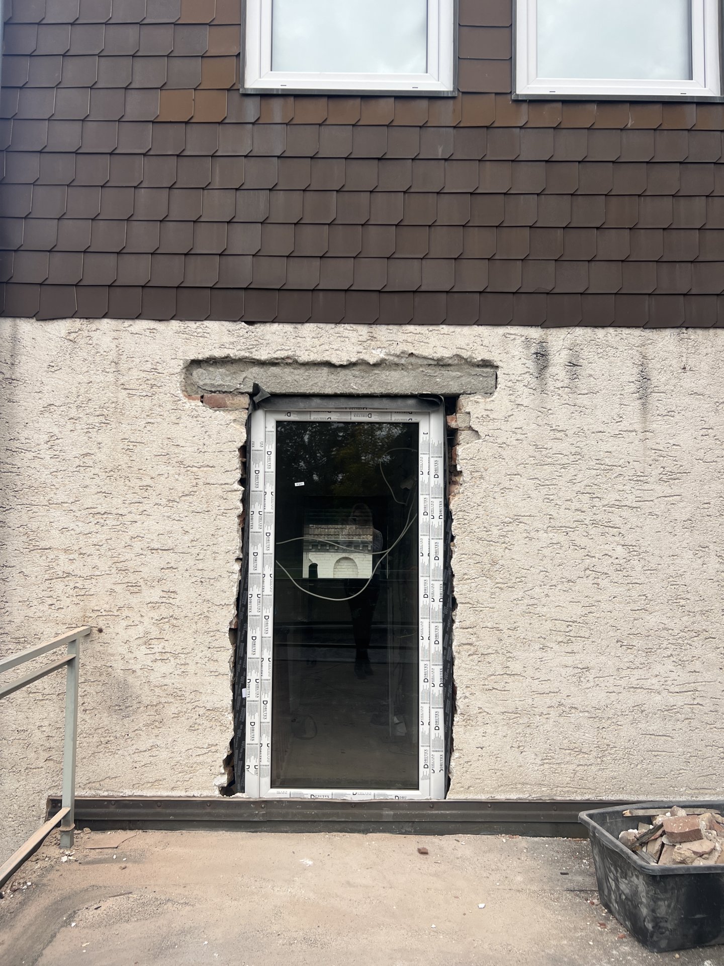

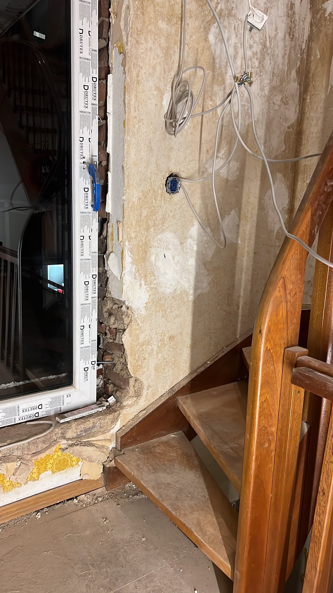

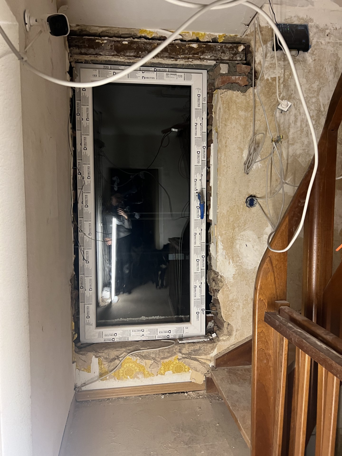

    Hallo zusammen, wir stecken gerade mitten in einer Kernsanierung. Im ersten Stock, auf dem Anbau, befindet eine Terrasse, die allerdings nie genutzt wurde. Heute wurde die Terassentür gesetzt. Um draußen mit dem Boden bündig zu sein musste sie höher gesetzt werden - aber 1. sieht das ziemlich bescheiden aus 2. ist es sehr unpraktisch. Hat jemanden einen Tipp oder eine Idee zur besseren Umsetzung?

    Habt ihr die Maueröffnung gesprengt? Wer hat die denn eingebaut, sieht etwas abenteuerlich aus, aber gut, man sieht nicht viel - vielleicht passt das ja.
    Ich nehm an, dass die Terrasse höher ist als der Boden innen? Dann bleibt dir ja nicht viel über, als so wie es jetzt ist.

    Das Problem mit der Stufe ist, das die beim Treppenaufstieg stören würde.

    Treppe auf einem Podest auf Höhe der UK Terassentür enden lassen. Vor dem Podest dann nochmal 1-2 Stufen in den Flur.
    Der Einbau sieht aber in der Tat abenteuerlich aus. Wo ist denn da die innere Abdichtung?
    Wenn der Übergang zur Terrasse genau so fachgerecht ausgeführt ist - gute Nacht!

    Zeig uns doch mal ein Foto der Tür von außen aus 3 m Entfernung.

    Also quasi zwei Stufen? Eine auf der Höhe der Treppe zum ersten Stock und dann die zweite auf der Höhe der Terrassentür? Oder reicht eine Stufe? Der Zugang hat von außen eine Höhe von 30 cm. Die Terrassentür sollte gestern nur ausgetauscht werden, heute gehts weiter. Quasi in acht Minuten. Ich hatte das Vorhaben gestern gestoppt weil mir der Einbau zu undurchdacht war. Die Terassentür sitzt jetzt mittig in der Leibung. Ich bin mir nicht sicher das das die beste Lösung ist.

    Kommt in sechs Minuten wenn der Fensterbauer kommt und ich rauskomme ;) Ich habe das Vorhaben des Einbaus gestern gestoppt weil ich mir nicht sicher war ob das ganze genug durchdacht wurde. Der Dachdecker kommt am Montag und erledigt den Rest von Außen. Der Anbar steht hier schon seit über 20 Jahren aber die Terrasse wurde noch nie als solche genutzt. Ich hatte die Idee die Terrassetür nicht mittig, sondern bündig mit der Außenwand zu setzen, damit dadurch eine Stufe entstehen wurde. Die Höhe innen ist 30 cm, die „ Stufe „ wäre bei 17 cm Auftrittfläche. Ich bezweifle das das genügt.

    Keine schlechte Idee, aber 17 cm für eine einzelne Stufe sind auch kein Problem. Kommt denn außen noch Dämmung drauf?
    Welcher Bodenaufbau?
    Nach der Absturzsicherung können höchstens noch 5 cm kommen. Dann hast Du bis zur Türunterkante exakt noch wieviele cm?

    Ich werde nie verstehen, warum man nicht wenigstens außen einen präzisen Schnitt mit Flex und Diamantscheibe setzt.
    Hier würde ich sagen: das Fenster nochmal raus.
    Glattstrich auf die Laibung (ist hier wohl eher ein mehrlagiger Verputz) und mal ein Detailkonzept für den Übergang an der Türschwelle erstellen.
    Wie soll denn hier die Schlagregendichtigkeit gewährleistet werden, und wo hin soll der Rahmen entwässern?

    Alles wird sowohl von Außen als auch von Innen neu verputzt. Der Dachdecker erneuert den Balag außen und macht alles dicht. Er war bereits hier und hat sich vorab alles angesehen.
