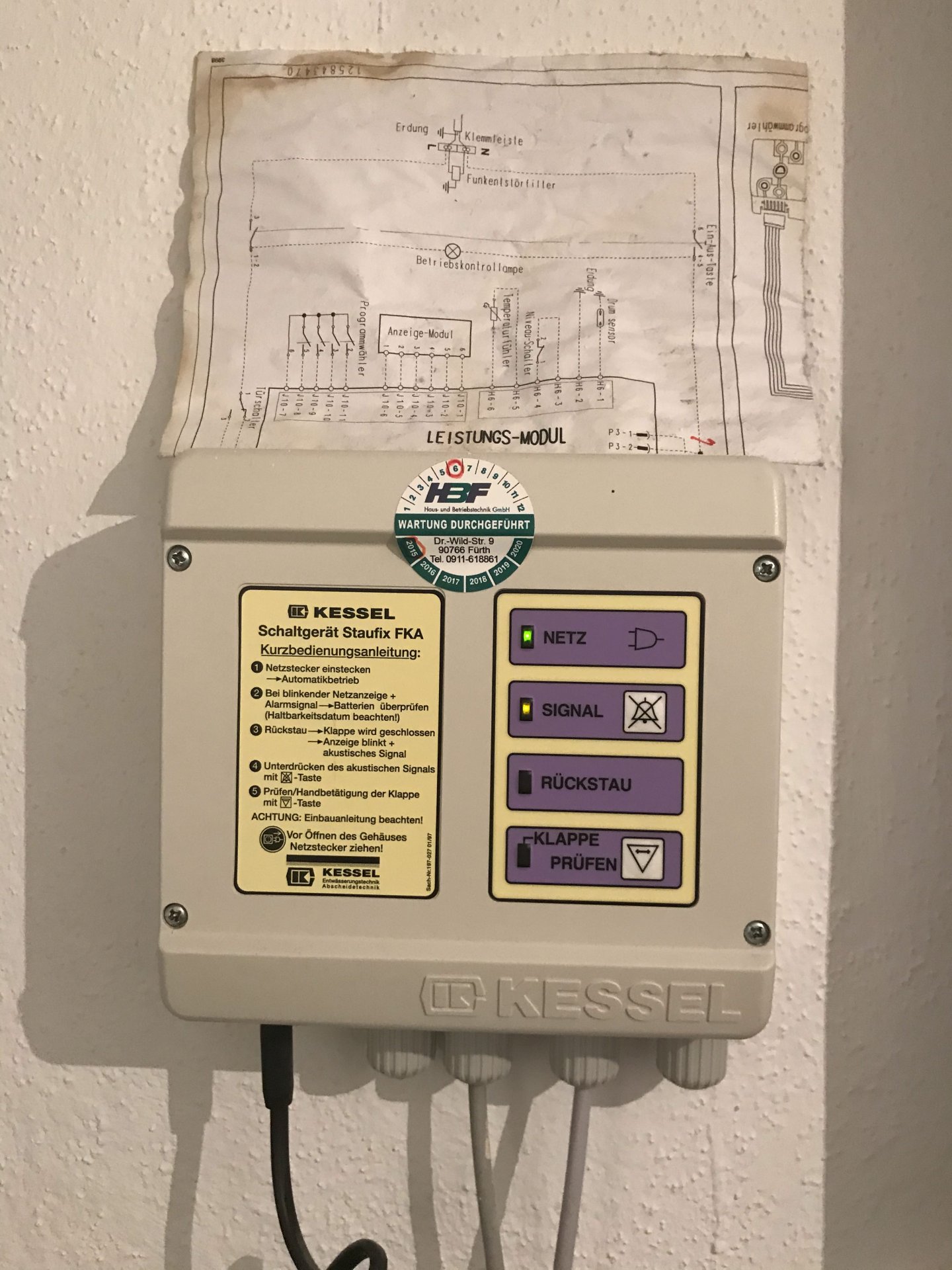

    Hallo Leute,
    Meine Staufix FKA ist heute ausgefallen mit dem ununterbrochen blinkenden Rückstau . Hat jemand die gleiche Problem?
    Zusat:
    Wir haben keine jährlich Wartung. Das gesamte System wurde vor Jahren vom Vorbesitzer gebaut.
    Vielen Dank im Voraus.
    Viele Grüße
    Wol.

    Wenn es einen Rückstau anzeigt, wird auch ein Rückstau da sein sprich ein verstopftes Rohr. Oder der Sensor ist stark verschmutzt. Daher sollte der Pumpfix jährlich geprüft und gereinigt werden
