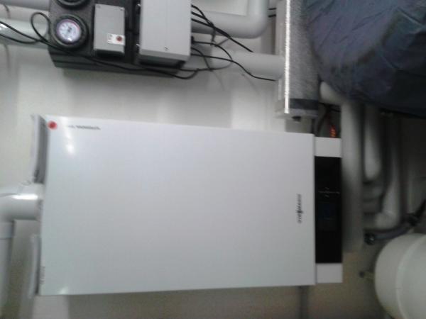

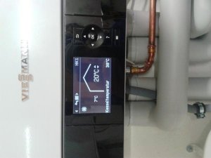

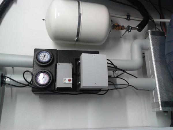

  11. #11 tobi2503, 02.11.2012
    tobi2503
    tobi2503
    16.04.2008
    336
    industriemeister
    Bahlingrn
    ich habe mal drei Bilder meiner Anlage hochgeladen.
    Was ich mal vermutet, ist, das kein hydraulischer Abgleich gemacht worden ist. Hab zumindest kein Dokument..
    die Leitung der Therme ist von 1,9-19KW.
    Was meint ihr den zu dem schnellen Abfall der Temperatur bzw. zum vielen Schalten der Flamme, ist das eher normal bei diesen Systemen?
    Danke
  12. #12 Achim Kaiser, 02.11.2012
    Achim Kaiser
    Achim Kaiser
    29.10.2005
    7.471
    Vielleicht solltest zuerst mal die Heizkurve anpassen ...
    Wenn die Kiste mit knapp 2 kW Mindestleistung gegen die Wand fährt dann fehlts am Wasserdurchsatz ... und nicht am hydraulischen Zurechtgewürge ....
    38°C Vorlauftemperatur bei den jetzigen Aussentemperaturen erscheinen deutlich zu hoch ...
    Wenns ne Einzelraumregelung gibt würgt die die Anlage ab und der Kessel läuft mangels Durchsatz gegen die Wand ....
    Dem Hype um den Abgleich wird in diesem Forum mangels Firmenvortänzern nicht gehuldigt wie in anderen Foren ... denn ich krieg Pickel wenn ich lesen muss für was der alles verantwortlich sein soll.
    Selbst wenn Sa Abends das Bier ausgeht .... lags am hyraulischen Abgleich :).

  13. R.B.
    R.B.
    19.08.2005
    48.826
    17
    Dipl.Ing. NT
    BW
    Ist das nicht eine Weiche unterhalb des Mischers? Wozu das? Wenn die nicht passt, dann kriegt die Therme ihre Leistung nicht schnell genug weg.
    Ergänzung: 130m2 FBH sollte auch noch ohne Weiche möglich sein
    Ralf

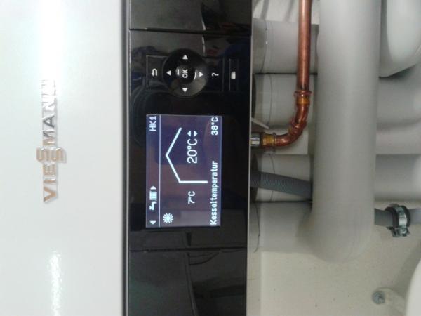

  14. #14 tobi2503, 02.11.2012
    tobi2503
    tobi2503
    16.04.2008
    336
    industriemeister
    Bahlingrn
    also die Temperatur am Display ist diese, die immer schnell ansteigt, d.h. der Brenner geht an und dann wieder schnell sinkt.
    Meine VL Temperatur liegt gerade bei 26°C. Die lese ich am roten Mischer an dem Mischer ab.
    Was meinste du mit Weiche, das eckige Alu-ding?
    Ich kenn mich echt nicht damit aus.
    Ich erkenne nur, das ne Verbindung Therme mit der Weiche? ist und dieser dann weiter mit Mischer ( ist das die manuelle Anzeige) weiterverbunden ist.
    Was könnte ich gegen das ständige an und abschalten der Therme tun? War ist es überall ganz nett. Welche Temperatur zeigt mir den das Display an, die Therme hat doch kein Kessel..
  15. R.B.
    R.B.
    19.08.2005
    48.826
    17
    Dipl.Ing. NT
    BW
    Mit Kesseltemperatur meint die Kiste ihre eigene Temperatur, ob der Fühler hier am VL oder RL sitzt, kann ich nicht sagen.
    Die Kiste hat nur 3,x Liter Wasserinhalt, wenn die dann mit 20kW Startleistung auf das bischen Wasser losgeht dauert es nur Sekunden. Man sollte auch mal schauen, wie die interne Pumpe programmiert ist, nicht dass die schon den Volumenstrom abdreht weil sie kaum Druckverlust sieht.

  18. R.B.
    R.B.
    19.08.2005
    48.826
    17
    Dipl.Ing. NT
    BW
    Beobachte das mal genauer. Dann sage uns, wie lange es dauert, bis die Temperatur von xx°C auf yy°C ansteigt, und wie lange es dauert, bis die Temperatur wieder auf zz°C fällt.
    Dann könnte man einmal die max. Leistung reduzieren, so dass die Kiste mit niedrigerer Leistung fährt. Die Begrenzung erfolgt unter Servicefunktionen. Dort ist als Wert vermutlich 85 eingetragen, also 100%.
    Wenn ich mich richtig erinnere, dann kann die Kiste auch die Anlagenkonfiguration automatisch erkennen, was je nach Anlagen mehr oder weniger gut funktioniert. Das würde auch erklären, warum bei Dir 2 Heizkreise aktiviert sind. Vielleicht muss man da auch noch manuell nachhelfen.
