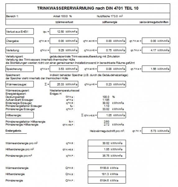

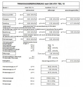

    Lieber Kasper,
    Was willst Du uns mit deinen erneuten Belegen sagen?
    Du kennst wahrscheinlich nicht den Unterschied zwischen Nutrzenergie auf der einen Seite
    und Endenergie (~Verbrauchsenergie) auf der anderen Seite.
    Obwohl ich es fett gemacht und auch imho gut erklärt habe, wird es von dir ignoriert.
    Du gehst vom Verbrauch aus. Davon darfst Du keinen WW-Nutzenergiebedarf abziehen.
    Du musst den Endenergiebedarf abziehen, wenn der tatsächliche Verbrauch nicht vorliegen sollte.
    Im folgenden Beispiel werden aus 12.5 kWh/m2a Nutzenergie über 30 kWh/m2a Verbrauch.
    Speziell für Dich:
    Ich muss 30 kWh einsetzen um 12,5 kWh zu erhalten!
    12.50: siehe links oben
    30.02: sechste Zeile von unten
