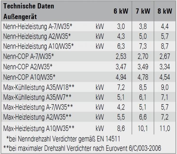

    wir haben eine Bauleistungsbeschreibung von unserem Bauträger erhalten und haben ihn gefragt, ob das Vorhaben die KfW 70 Bedingungen erfüllt.
    Uns wurde mitgeteilt, dass wir statt einer Gasheizung in Kombination mit einer Solarthermie, eine Luftwärmepumpe wählen müssen. Aufpreis 8.660 €.
    Leider habe ich im Internet keine genaue Beschreibung gefunden, außer, dass das Haus 70% v.H. verbrachen darf. Ist ein Effizenzhaus 70 an ein Heizsystem gebunden?
    Das Wärmedämmziegelmauerwerk mit einer Wanddicke von 36,50 cm (0,10 W/mK) erfüllen meiner Meinung nach schonmal die Anforderungen. Ebenso die Fenster mit 3-fach-Wärmeschutzglas (Ug-Wert min. 0,9 -Glas und Rahmen gesamt). Wie sieht es mit dem Rest aus?
    Ich hoffe, ihr könnt uns ein wenig weiterhelfen.

    denkfehler 1: U-wert wand ist dann 0,1 W/m²K, sondern ca. 0,25W/m²K
    denkfehler 2: Ug -wert ist nur glas nicht fenster, Fenster dürfte bei ca. 1,2 liegen
    denkfehler 3: nach dem EEG musst du umweltwärme einsetzen, eine LWP erfüllt unter umständen das EEG, wenn die JAZ über 3 liegt. dazu sollte man aber auch die datenblätter lesen können, da nicht alle hersteller mit sauberen daten spielen. wichtig sind die COP- werte in zusammenhang mit der außentemperatur. wer da mit +4°C oder besser noch mit 7°C arbeitet, rechnet seine werte schön und baut eher miese anlagen.

    Als Wärmepumpe wurde angegeben: "Luftwärmepumpe ***************als Splittgerät"

    aus deiner tabelle nimm die A2 werte und überleg mal wieviele tage es mit kälter 2°C gibt. dann bringt deine WP nicht mehr die angegebene leistung und du mußt zuheizen. dann paßt auch die JAZ nicht mehr.
