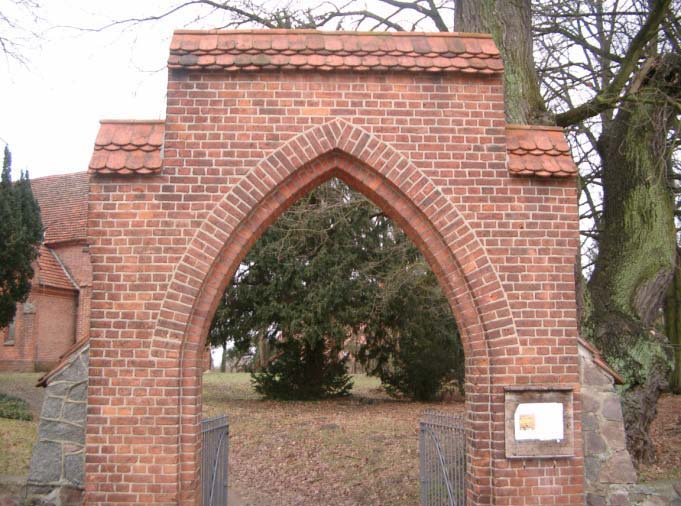

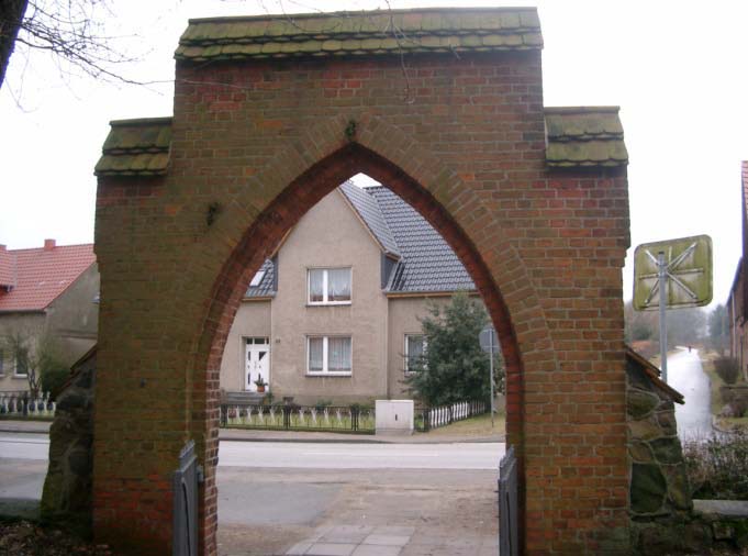

    Ein sich vom Armierungsputz ablösender Deckputz zeugt von nicht fachgerechter Ausführung.
    Rissbildung an Bauteilanschlüssen zeugt von nicht geplantem oder falsch ausgeführtem Bauteilanschluss.
    Algenbildung gibt es in gleichem Maße auch bei Massivbauweise.
    Deine Rechnung ist für die Tonne, da sie Allgeminplatzhalter benutzt und von flaschen Voraussetzungen (-->fehlende Planung) ausgeht. An deiner Stelle würde ich dem an die Schuster gerichteten Rat folgen.
