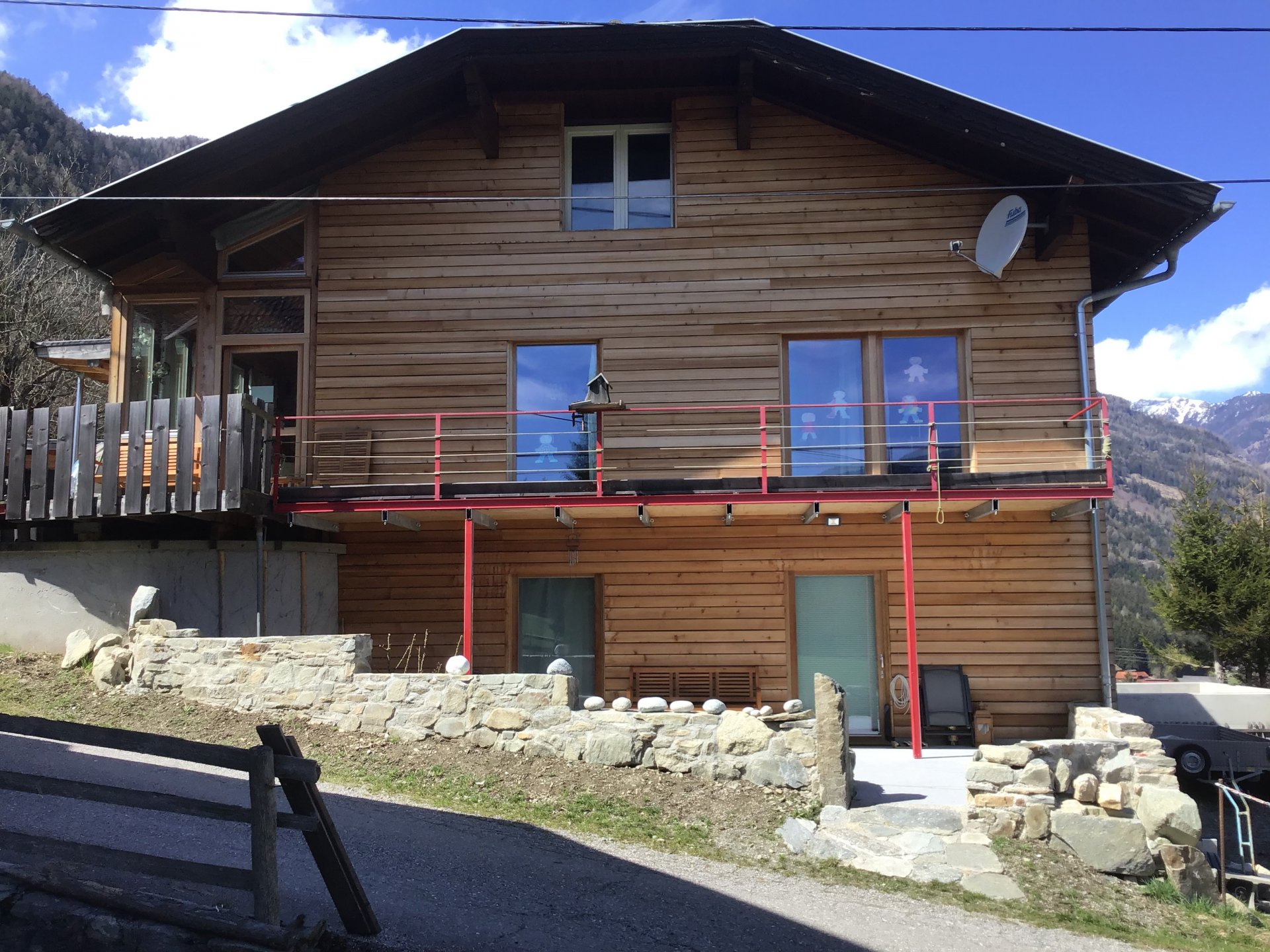

    Und warum dämmst du das nicht, wo du doch vom Fach bist?
    unseren 70er Jahre Bau habe ich die letzten Jahre komplett saniert,
    und mit Lärche- Passivhausfenstern, 30 cm Holzfaser und Zellulosedämmung,
    und oberster Geschoßdeckendämmung mit Zellulose versehen.
    Schimmel, Überhitzung, kalte Wände etc. sind seitdem passé und Pelletbestellungen sind viel seltener nötig.

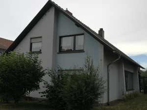

    Wer hat gesagt, dass ich vom Fach bin. Das bin ich definitiv nicht, deswegen frage ich hier nach Rat.
    Ich lese mich nur gern in solche Themen ein und versuche mir meine Meinung zu bilden. Auch, bin ich nicht abgeneigt vieles selbst zu machen. Handwerkliches Geschick habe ich, auch wenn es mal länger dauert...
    Die Meinungen hier gehen alle in Richtung Dämmung. Das sind allerdings Kosten die ich bei meinem Sanierungsplan nicht berücksichtigt hatte und die 25k € merkt man doch schon in der Kasse.
    Ich bin mir auch wegen der Form des Hauses nicht sicher, ob das Dämmen so einfach ist. Es "Stützen" die vom Haus abstehen und m.M.n. immer Wärmebrücken sind?
    Also wahrscheinlich auch relativ aufwendig zu dämmen...
  11. BaUT
    9.456
    5.953
    überall super Dachüberstand für ein WDVS
    Die beiden Kühlrippen neben dem großen Fenster würde ich nicht mit dämmen - Kompromiss.

    Die Brennwerttherme kann nur bei niedrigen Vorlauftemperaturen
    (bzw besser Rücklauftemp.-hängt aber eh zusammen)) den Brennwerteffekt ausnutzen,
    was Dämmung wirtschaftlicher werden läßt.
    Wenn ihr viel selber machen könnt ist die beschriebene Dämmung mit Stegträgern
    am besten, da zur Montage nur Dübeln, Sägen und Schrauben notwendig ist.
    Fenstergrößenveränderung erfordert dabei keine Beiputzarbeiten
    und Fenster können wie bei uns trotz 30 cm Dämmung ganz außen in der Dämmebene montiert werden,
    wobei sich innen gut nutzbare, tiefe Fensterbänke ergeben.
    Die senkrechten Vorsprünge an deiner Fassade können evt abgerissen oder soweit abgestemmt werden
    dass sie sich auf einer Ebene mit der Fassadendämmung befinden und zumindest etwas überdämmt werden können.
    Der Giebel könnte mit Holz verkleidet werden-
    Unser Haus sah vor der Dämmung auch ähnlich wie deins mit Putzfassade aus,
    Fenstergröße und die Balkontiefe habe ich auch angepaßt.
    Wenn die Fassade mit Zelluloseeinblasdämmung versehen wird ist die Dach- und ggf Spitzbodendämmung damit auch am wirtschaftlichsten. Bei Erneuerung der Dachdämmung auf den Sparren Holzfaserunterdachplatten statt Unterspannbahn vorsehen, da viel zuverlässiger und wärmebrückenreduzierend.

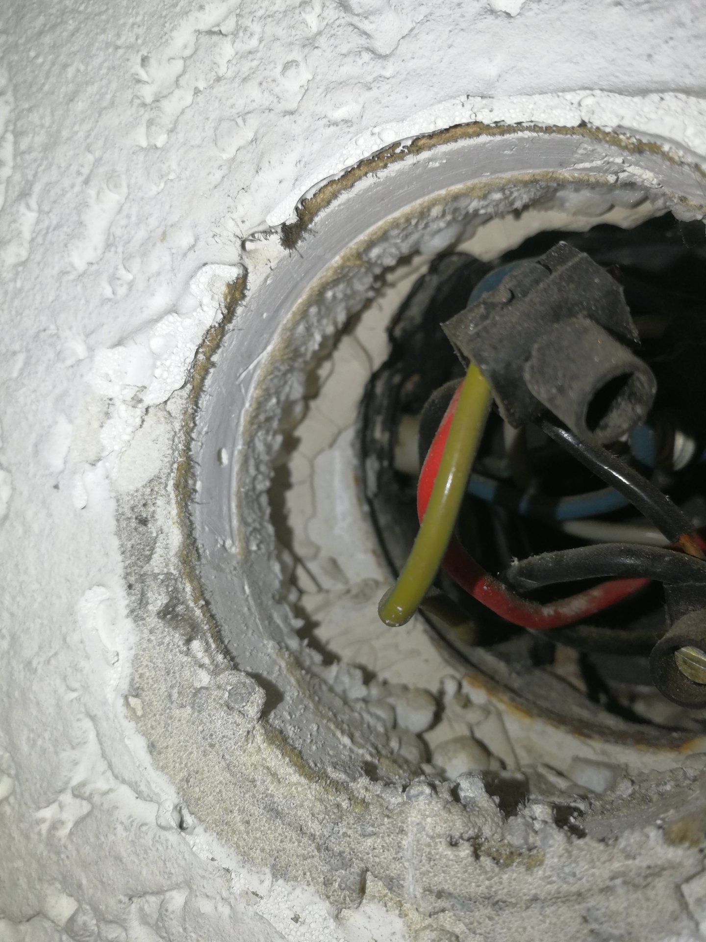

    Mir ist aufgefallen, dass im Haus alle Außenwände mit Verbundplatten "gedämmt" sind. Es sind wohl auch viele Leerrohre im Styropor verlegt. Mal schauen, inwiefern ich diese verwenden kann. Die Steckdosen oder allgemein die Dosen sind leider nicht sehr tief für Verkabelung und Schalter/Steckdosen.
    Würdet Ihr die Platten im Rahmen der Sanierung runterreißen?
    Würdet Ihr auch trotz der Innendämmung noch außen dämmen?
    Laut Baubeschreibung sind es 30er Hohlblocksteine - mich wundert allerdings der helle Farbton der Steine - ich dachte immer diese sind dunkelgrau.
    Das Dach ist schon gedämmt; keine Ahnung ob vom Baujahr oder nachträglich. Es ist zum einen eine helle Wolle und zum anderen die typische Glaswolle.
    Ich gehe davon aus, dass das alles Asbest verseucht ist...

  15. #35 opferdernatur, 13.04.2020
    opferdernatur
    opferdernatur
    12.04.2015
    422
    37
    Controller
    Wieso denn das???
  16. #36 Kernsanierer20, 13.04.2020
    Kernsanierer20
    Kernsanierer20
    11.01.2020
    15
    naja Baujahr 1960 und teilweise Modernisierung 1980... einfach nur eine Vermutung, aber das ist ja auch nicht die Frage.
    Also ich beziehe mich auf die Dämmung. Die Ziegel sind aus Ton.
  17. #37 opferdernatur, 13.04.2020
    opferdernatur
    opferdernatur
    12.04.2015
    422
    37
    Controller
    wenn du Bedenken hast kostet der Labortest ca 50 Euro.
