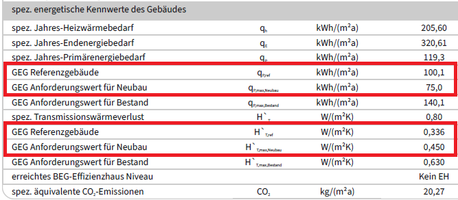

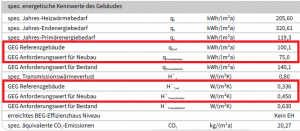

    Ich krame den Thread nochmal raus, da ich zwischenzeitlich einen Energieberater konsultiert habe und ein individueller Sanierungsfahrplan (iSFP) erstellt wurde. Diesen habe ich versucht zu verstehen, komme aber an einer Stelle aus dem Grübeln nicht raus. Der Energieberater scheint dort auch nicht so ganz sattelfest zu sein, hatte auf jeden Fall keine plausible Erklärung dafür zur Hand. Daher hoffe ich hier Hilfe zu bekommen.
    Es geht um eine Tabelle im iSFP. Dort werden die Kenngrößen für "spez. Jahres-Primärenergiebedarf" sowie "spez. Transmissionswärmeverlust" den Anforderungswerten gegenübergestellt. Ein Screenshot hängt an.
    Für den spez. Jahres-Primärenergiebedarf ist für das Referenzgebäude der Wert 100.1 angegeben. Der Anforderungswert Neubau ist 75.0. Das passt zu meinen Informationen, dass ein Neubau unter 75% des Referenzgebäudes nach GEG liegen muss.
    Für den spez. Transmissionswärmeverlust ist es aber genau anders herum. Hier ist der Wert für das Referenzgebäude mit 0,336 niedriger als der Anforderungswert Neubau mit 0,450. Wie kann das sein?
    Wenn man die Werte vertauschen würde, dann würde wieder alles passen. Denn 0,336 / 0,450 ist auch etwa 75%. Auch die Relation zu den Anforderungen für Sanierung wären dann sehr ähnlich (PE 140,1 / 75,0 = 1,868 sowie TWV 0,630 / 0.336 = 1,875) und passt zu der Info die ich gelesen habe, dass ein Altbau nach GEG etwa 85% schlechter sein darf als ein Neubau.
    Ist das nur Zufall? Oder kann es tatsächlich sein, dass das vertauscht ist. Ich kann es mir kaum vorstellen, da eine kommerzielle Software eingesetzt wurde (Energieberater 18599, 11.3.9). Aber eine andere plausible Erklärung finde ich nicht :confused:
    Vielleicht kann von euch jemand helfen die Sache aufzuklären.
    Danke im Voraus jedenfalls schon mal für eure Bemühungen!
