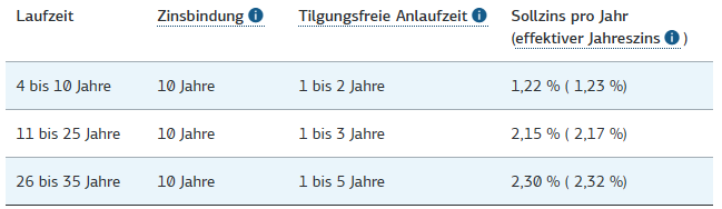

    Na ja, 2,xx % sind ja für 11-20 Jahre Laufzeit. Nimmste 10, biste bei 1,03 %. Ändert sich aber nahezu täglich, dachte schon, die kfw hätte nix besseres zu tun, als Konditionen anzupassen.

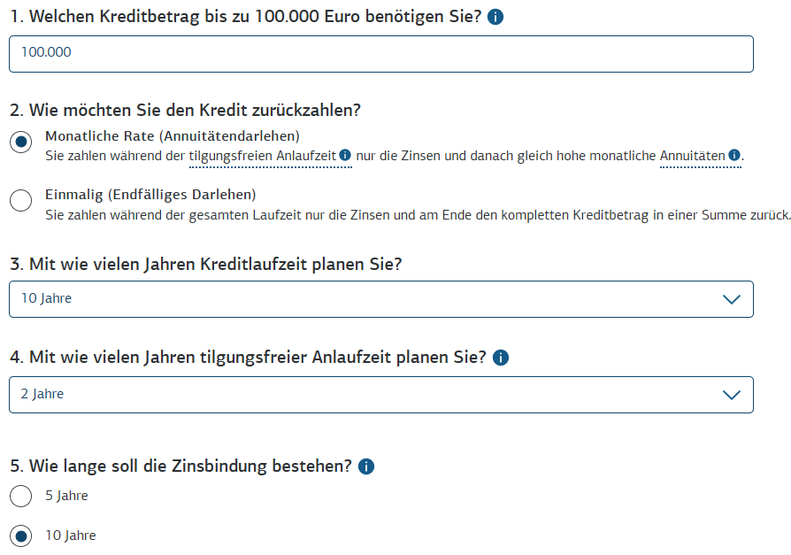

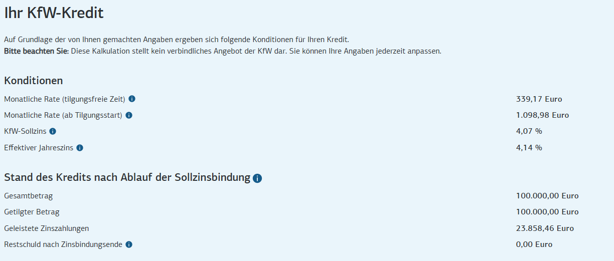

    Ist dann halt ein Volltilger Kredit, bedeutet dass du nach den 1-2 tilgungsfreien Jahren die 100000€ abzahlst, also alleine dafür werden dann etwa 1000€ monatlich fällig. Wenn du sonst wenig oder keinen Kredit hast gebt das, für den Rest sind es dann eher die 25 Jahre Laufzeit (also mit weniger Tilgung, Zinsbindung ist ja trotzdem nur 10 Jahre)

    Bedeutet aber auch eine Tilgung von 11-12%, also eine Rate von > 1.000€ nur für diese 100k.

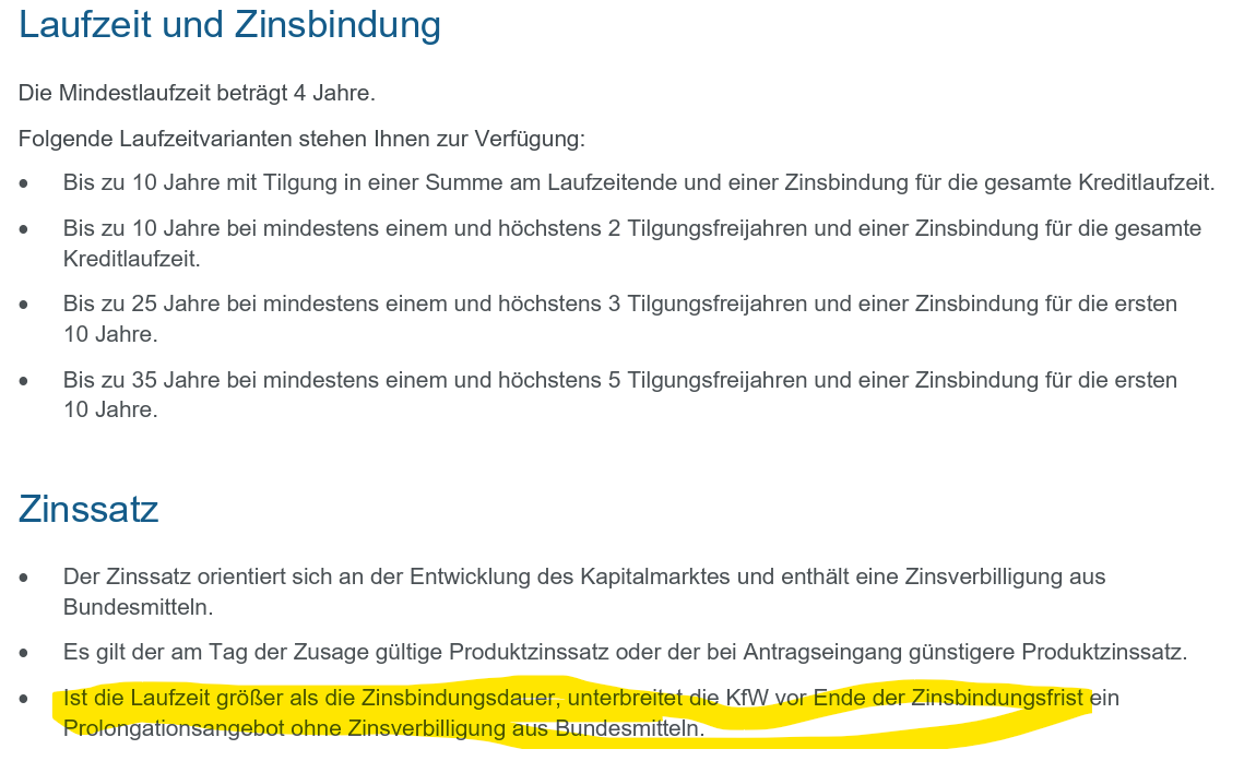

    Na, das wäre ja was völlig Neues, daß man einen Kredit in 10 Jahren voll tilgen muß...
    https://www.kfw.de/PDF/Download-Cen...oduktinfos/6000005062_Produktinfo_297_298.pdf
    Bei 10 jahren gehts um die Zinsfestschreibung, nicht die Laufzeit... Zitat kfw:
    • bis zu 35 Jahre Laufzeit und bis zu 10 Jahre Zinsbindung

    Da bist du leider falsch informiert. Die Zinsen sind immer 10 Jahre fest (auf der Homepage eine extra Spalte, eine Zeit lang waren auch 20 Jahre möglich), die Laufzeit beschreibt die Tilgung.
    Quelle: @nordanney macht das beruflich und ich habe einen diese Woche abgeschlossen, deswegen kenne ich auch die Tilgung die man zahlen muss.

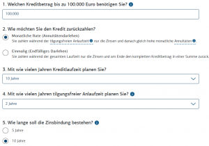

    Laufzeit und Zinsfestschreibung sind komplett unterschiedliche Dinge.
    Wenn Du den Topp-Zins haben möchtest (Beispiel KfW55), dann hast Du eine Laufzeit von maximal 10 Jahren - 1-2 Jahre ohne Tilgung = die von mir genannte Rate/Tilgung. Nein, ist nicht neu, sondern schon seit mindestens 20 Jahren bei der KfW so.
    Ja, bis zu (!!!). Zinsbindung hier immer 10 Jahre, Laufzeit = echte Laufzeit, bis das Darlehen zurückgezahlt ist ==> davon hängen dann Zins und Tilgung ab.

    ja und seit mindestens 20 Jahren verlängert die kfw nach Ablauf der Zinsbindungsfrist danach den Kredit zu neuen Konditionen, oder gehst zur Hausbank oder zu Dr. Klein, oder oder oder.
    zeige mir, wo es steht, daß diese Kredite Volltilger sind. Wäre ja auch absolut hirnrissig, dann noch tilgungsfreie Anlaufjahre anzubieten

    Klar, bei der längeren Laufzeit ist das normal.
    Aber ich sehe schon, dass Du von vielem Ahnung hast, aber nicht von Finanzierungen ;-)
    Hirnrissig ist es nicht. Kannst ja Volltilger überall beantragen. Dafür gute Konditionen sichern.
    Laufzeit: Laufzeit, bis der Kredit zurückgezahlt ist
    Zinsfestschreibung: Zeitraum, in dem die Zinsen sich nicht ändern
    Was ist denn Deine Unterscheidung zwischen Laufzeit und Zinsfestschreibung?
    Kannst ja auch gerne mal bei der KfW nachrechnen lassen...
    Ich mache das beruflich. Kannst mir also auch glauben.
    Übrigens steht es auch in den Bedingungen - auch, dass keine Prolongation bei Laufzeit = Zinsbindung erfolgt.
