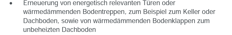

    ich saniere gerade ein Haus zum Effizienzhaus mit dem Programm KfW430, beantragt 05/2020.
    Durchgeführt wurde u.a.:
    - Oberseitige Dämmung Kellerdecke (unter Estrich), inkl. Estrich & FBH
    - Einbau Estrich & FBH im OG
    Diese förderfähigen Maßnahmen führen dazu (neben der allgemeinen Renovierung) dass die Innentüren ausgetauscht werden mussten.
    Sind die neuen Innentüren im KfW430-Programm in Kombination mit dem neuen Estrich förderfähig?
    Vielen Dank! :)

    Nein, sind sie nicht. Nur solche Türen sind förderfähig:

    Den Absatz im Merkblatt habe ich auch gelesen.
    Im gleichen Absatz (Förderfahige Maßnahmen im Zusammenhang mit der Dämmung von Geschossdecken) steht noch folgender Satz:
    "- notwendige Folgearbeiten an angrenzenden Bauteilen"
    Diesen hätte ich so gedeutet das neue Türen oder ggf. Höherlegen von Türstürzen beinhaltet sind...

    Ja, generell da aber hier eine Quote besteht bleibt nichts für die Türen übrig, weil du schon Abrechnung für Stürze / Laibung hast
