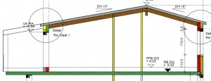

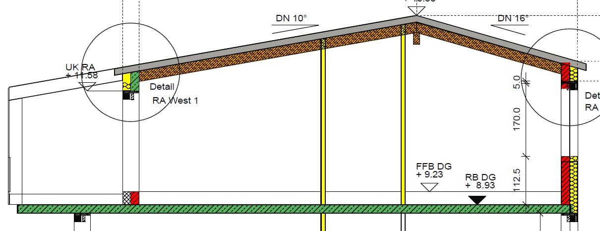

    Hallo alle,
    wir beabsichtigen eine Attikawohnung in einem Mehrfamilienhausneubau mit 24 Wohneinheiten zu erwerben.
    Das Vorhaben ist als förderfähig im KfW55-Standard nach EnEV 2016 ausgewiesen.
    Das Gebäude wird als 1/4-Kreissegment erstellt.
    Nun wundere ich mich, dass die mit den Geschossdecken gegossenen Balkone nicht isoliert werden.
    Auch ist in den Plänen davon nichts zu erkennen (s. Anlage).
    In der Baubeschreibung heißt es:
    Decken über alle Geschosse sowie auskragende Deckenteile
    Stahlbetonmassivdecken womöglich aus Großflächenelementplatten mit Überbeton, Stärke nach statischen
    Erfordernissen schalungsglatter Untersicht. Bauteile gegen Außenluft werden entsprechend der EnEV und
    deren Bauteilkatalog gedämmt.
    Genügt die Ausführung dennoch dem KfW55-Standard, wenn nach der Berechnung ein Qp-Wert von 23 erreicht wird? Ich bin etwas verwundert, weil ich mit diesen mitgegossenen Elementen an unserer Bestandsimmobilie einigermaßen schlechte Erfahrungen mache, was den Wärmeverlust angeht.
