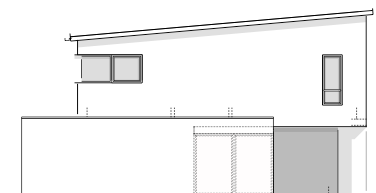

    Hallo Zusammen,
    Q1 / 2014 werden mit Bau einer DHH beginnen (Wohnungsfläche ca. 150qm-160qm). Es wird wohl ein KFW70-Haus werden. Wir müssen bald das Baugesuch abgeben und sind uns immer noch nicht sicher ob wir Gas / Solar bzw. eine Luftwärmepumpe einsetzen sollen.
    Wir haben hier ein wesentliches Problem, wir müssen ein Pultdach mit Nordgefälle bauen (siehe Attachment). Links (Nordseite) hat das Dach eine Höhe von 5,46m, Rechts (Südseite) hat das Dach eine Höhe von 6,57m. In der Mitte des Dachtes haben wir noch ein Dachfenster geplant. Bei dieser Dachneigung können wir nur schwer bis gar keine Solar- / Photovoltaik-Anlage aufstellen.
    Wenn wir uns für Gas entscheiden, müssen wir mindestens 20% erneuerbare Energie durch eine Solar-Anlage einbauen. Und wie beschrieben, wird das bei unserem Dach recht schwer.
    Bei einer Luftwärmepumpe habe ich Angst, dass die Kosten viel zu hoch werden und wir wissen auch nicht wo wir die LWP hinstellen sollen? Außerdem haben wir durch die Dachneigung auch keine Möglichkeit eine Photovoltaik Anlage aufzustellen.
    Wir sind nun hin und her gerissen und wissen nicht was wir tun sollen. :?
    Wie ist eure Erfahrung? Was würdet Ihr uns empfehlen?
    Viele Grüße
    Marcus

    Ihr könntet selbstverständlich eine Solaranlage aufbauen und zwar aufgeständert nach Süden! So flach wie das Dach ist, sollte das ja gar kein Problem sein.
    Einfach mal prüfen, ob es einen Bebauungsplan gibt, der das untersagt.

    Wir haben bei einem 15 Grad Pultdach eine aufgeständerte Solaranlage gen Süden, geht also schon. Schön ist ist so etwas aber nicht unbedingt ...

    Als Ersatzmaßnahmen i.S. des EEWärmegesetzes gilt auch eine KWL mit Wärmerückgewinnung.
    Vergiss Solar/Photovoltaik, das wird ein optischer Supergau.

    Danke für Eure Antworten. Wenn wir Gas einsetzen, müssen wir auf jeden Fall eine Solar-Anlage bauen, dass ist Gesetzlich vorgeschrieben.
    Wenn wir eine LWP nutzen, werden wir erst mal schauen was Sie verbraucht, bevor wir Photovoltaik anlage kaufen.
    Aber die Frage war mehr, sollten wir bei unserem Neubau eine Luftwärmepumpe nutzen oder eher eine Gas / Solar-Anlage?
