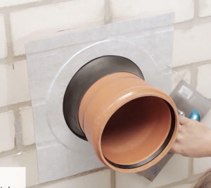

    Hallo, wir haben unsere Kelleraußenwand für eine Perimterdämmung aufgebuddelt, nun bietet sich gleich die Gelegenheit an, ein Leerrohr von 10m zur Straße zu verlegen, um für zukünftige Erweiterungen flexibel zu sein (Glasfaser, usw). Dieses würde anfangs von beiden Seiten durch ein Deckel verschlossen sein.
    Nun zum Kern des Themas:
    1) Geplant wäre ein KG Rohr DN 110, da für Erdbereich geeignet, leider jedoch einwenig überdimensioniert nur für Kabel, Alternativen gibt es nicht?
    2) Es müsste im Mauerwerk (30cm tief) eine 110er Kernbohrung oder größer gemacht werden, damit das Rohr wasserdicht im Mauerwerk verankert/abgedichtet werden kann, reicht hier normales Mauermörtel oder was würdet Ihr empfehlen?

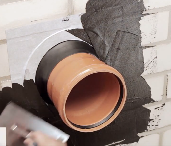

    3) Sobald das Rohr eingemauert ist, würde ich vor der Dickbeschichtung das Rohr mit Rohrleitungsmanschette abkleben, was die Dichtigkeit verbessert, siehe Anhang.
    4) Wenn man sich die möglichen Schwachstellen anschauen würde von Kelleraußendrwand bis zur Straße, dann wären es die Anschlussstücke zwischen den gesteckten KG Rohren, durch aufstauendes Wasser könnte hier oder von Straßenseite Wasser eindringen und somit im schlimmsten Fall vom innern des Rohrs in den Keller eindringen. Evtl. könnte man das Rohr mit einer Senkung vom Keller zu Straße verlegen, dann kann das Wasser nicht so schnell aufsteigen.

    Ringraumdichtung 160/100 aussen und innen 110-10
