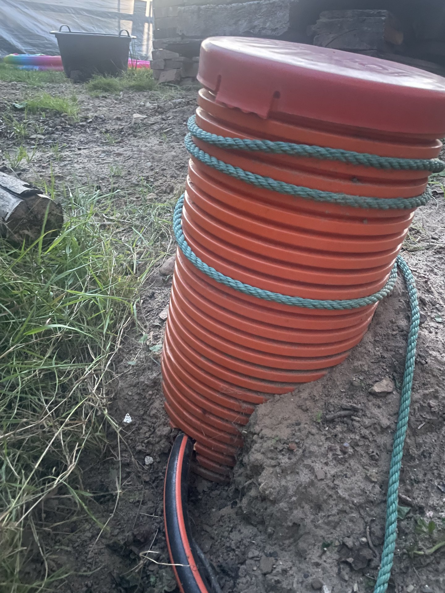

    Ich bräuchte einmal Hilfe wie ich ein KG Rohr an einen Drainageschacht anschließe. Der Schacht hat keine Öffnung für ein KG Rohr vorgesehen, der GaLa-Bauer der das gemacht hat, hat einfach ein Loch reingeschnitten, siehe Bild.
    Mir geht es darum, dass im Schacht eine Pumpe sitzt welche das Wasser dann in das höher gelegene Abwasserrohr pumpt. Ich möchte natürlich dass das Rohr dann vernünftig angeschlossen ist, damit nichts in den Schacht gelangt / wächst etc.
    wie könnte man das am besten basteln?
    vielen Dank und besten Gruß
    Fabian
    PS: Falls ihr euch fragt warum ich nicht den GaLa Bauer frage. Der war leider die Unzuverlässigkeit in Person, hat ziemlich viel nicht zu Ende gemacht, bei Dingen geschlampt usw. Wir haben immerhin einen gehörigen Teil der Rechnung erlassen bekommen und ich habe einfach keine Lust mehr noch weitere Runden zu drehen mit ihm. Ich will es einfach fertig machen und gut. ;)

    Für glattwandige Rohre gibt es Anschlussstutzen zum nachträglichen Einbau. Für diese Art Wellrohr ist mir nicht bekannt, dass es das gäbe. Grundsätzlich bestellt man so einen Schacht aber am Besten fertig konfektioniert.

    Sickerschacht Wellrohr DN315 Anschluss DN110 KG Rohr Dachrinne Drainage oder Steigrohr / Spülschschacht zum Beispiel mit Manschette oder Kragen es gibt diverse Ausführungen, hinzukommen noch 'Muffen mit wahlweise 1/2/3 Abgängen' welche du zwischen dein Wellrohr setzt.
    Gibt es sogar in der Bucht :
    Drainagerohr DN315 DN400 Deckel Sickerschacht KG Schacht Kontrollschacht Rohr
    Nobellösung wäre dann 'Fränkische"

    Von wavin gibt es für die X-Stream Serie (auch geripptes Rohr) passende Sattelstutzen. Ob die auf deinen Schacht passen, müsste man messen und nachfragen. Billig sind die auch nicht unbedingt. Ich würde kürzen und wie von @SIL vorgeschlagen mit den passenden Formteilen neu aufbauen. Saubere Lösung und bestimmt nicht teurer, als irgendwelche Spezialteile.

    Kommt darauf an mit Pumpe und so weiter , wo ab und zu ja Wartung machst , eventuell neu aufbauen mit Sandfang und vernünftiger Querschnitt zum Arbeiten, immerhin willst du später da auch nicht alle paar Jahre 'buddeln'.

    Ich habe bei mir auch so einen Schacht verbaut. Als Sickerschacht, der unten nur auf Vlies stecht. Die Elemente steckt man ohne Dichtung nur zusammen. D.h. dort könnte auch was durchwachsen oder reinkommen. Bei mir habe ich für das KG Rohr einfach knapp ein rundes Loch gesägt und dann von außen mit Vlies und Kies "abgedeckt". Wie gesagt, der Schacht inkl. Drainrohr ist ja auch nicht dicht. Warum soll man da die Einführung speziell eindichten.
