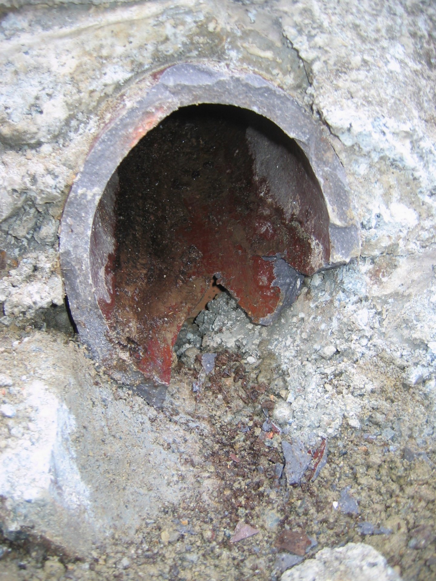

    beim Abriss der alten Klärgrube wurde das bestehende Abwassersteinrohr beschädigt, da es in die Grube mit einbetoniert war.
    Nun müsste ich an dieses Steinrohr ein KG Rohr für die Abwasserleitung anschliessen. Gibt es eine vernünftige professionelle Lösung dafür, welche mir auch eine Dichtigkeit garantiert?

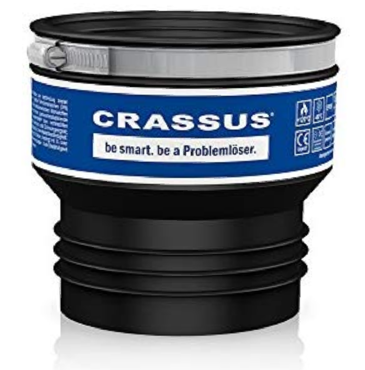

    Er will das Rohr doch nicht verschließen, sondern mit einem KG verbinden.
    Wie soll das mit Brunnenschaum funktionieren?
    Es gibt Übergangsstücke von Steinzeug auf KG. Allerdings sollte das Steinzeugrohr sauber geschnitten sein um das Anschlussstück aufstecken zu können.
    Google mal nach "KG Anschluss"...gibt es für etliche Materialwechsel.

    Pfusch ja- Kraso Funke etc wieviele Hersteller ? gibt es von Übergangsmanschetten oder für Materialwechsel.

    Nee--das heisst Kombi oder Übergangsadapter - innen Steinrohr oder Betonrohr, die Manschette zum KG hin mit der Verspannung.

    Nein extra für Sanierfälle gibt es diese Steck /Kombi Adaption /Adapter die legst innen am Ton oder Stein Betonrohr, es gibt auch Muffensätze dafür.
    Das KG kommt in den Spannanschluss.
    Exemplarisch....
