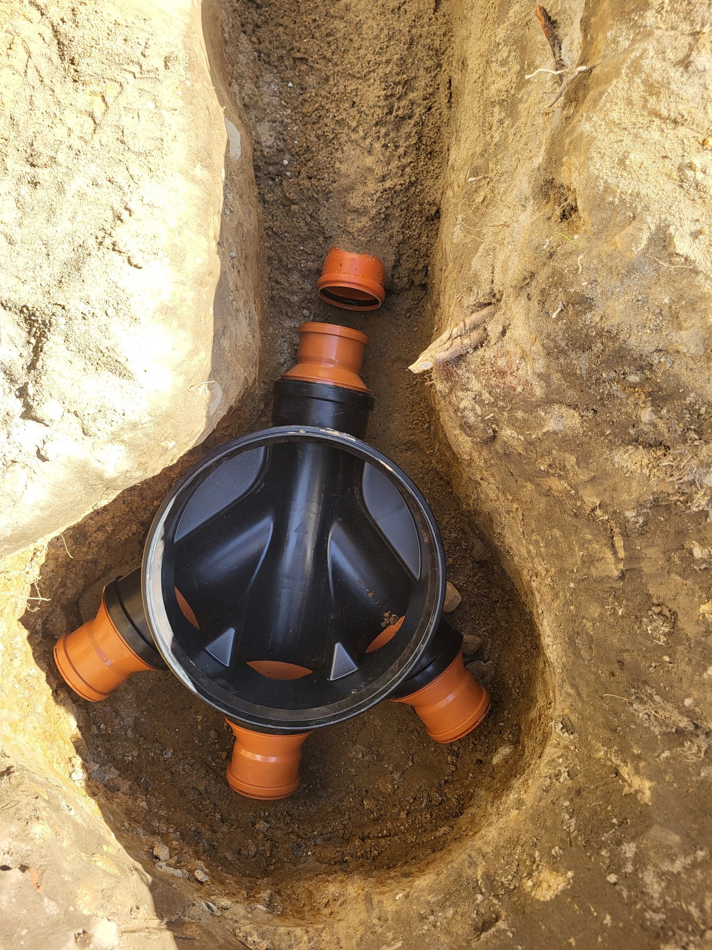

    Moin, ich habe für die Regenentwässerung einen Revisionsschacht aus Kunststoff gekauft. Dieser hat drei Zugänge und einen Abgang. An jedem Zugang bzw. dem Abgang sind Reduzierstücke von DN 160 auf DN 110, allerdings sowohl an den Zugängen (was mE richtig ist) aber auch an dem Abgang mit Muffe dann nach außen zeigend (war so als Gesamtpaket). Jetzt habe ich die Rohre für den Abgang schon zur Kanalisation gelegt, und natürlich mit Muffe zum Revisionsschacht zeigend, so dass jetzt Muffe auf Muffe trifft. Was ist mein Fehler bzw. gibt es dafür Lösungen? KG Rohr zwischen mit beiden Enden ohne Muffe?

    Um das letzte Rohrstück einzusetzen, brauchst du doch eh eine Überschiebmuffe. Also ein Rohrstück in die Muffe am Schacht, auf ein zweites die Überschiebmuffe, dieses in die Muffe am ablaufenden Rohr, einfädeln, Überschiebmuffe in Position schieben.

    Hallo VollNormal, Danke Dir , dass Du mir hilfst. Ich versehe Deine Antwort leider noch nicht ganz. Ich habe mal ein Foto beigefügt. Kann ich jetzt nicht einfach ein KG Rohr ohne Muffen zwischenschieben? Oder ist das nicht zulässig? Genug "Spiel" habe ich. Ich kann doch nicht der Erste sein, bei dem dieses "Problem" mit dem gekauften Revisionsschacht aufkommt.

    Muffe an Muffe ist doch das kleinste Problem ;-)
    Am Schachtausgang wird in diesem Fall immer mit einem Rohr mit abgesägter Muffe weiter gemacht.
    In deinem Fall einfach passend abgesägt Stück dazwischen und mit Schacht draufschieben.

    Aber ich benötige doch keine extra Überschiebemuffe? Sorry für die Nachfrage :-)

    Ne, die brauchst du nur, wenn der Schacht schon Ortsfest sitzt. Sprich wenn sich 2 nicht bewegliche Rohre treffen

    Sofern du den Schacht noch draufachieben kannst nicht. Ich hatte dich so verstanden, dass der bereits fest an seinem endgültigen Platz wäre.

    Vielen Dank für Eure Hilfe, hat geklappt!
