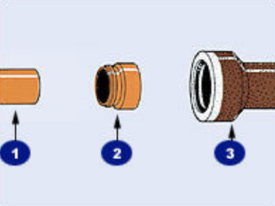

    Ich bin gerade dabei meine Klärgrube kurzzuschliessen. D.h.am öffentlichen Kanal ist sie schon. War halt mittels überlauf angeschlossen. Habe sie leerpumpen lassen, verfüllt und bin jetzt beim Verbinden des ZU-überlaufrohres.
    Nun ist mir aufegfallen das sich das Rohr bei etwa 2m an der Überlaufseite zur Strasse hin gesetzt hat.
    Gemeinde übernimmt keine Kosten...
    Die normalen übergänge Ton auf HT kenn ich ja, aber ich will 100er KGRohr (bei125erKG komm ich nicht über die gesetzte Muffe) in das 125erTonrohr schieben.
    Dachentwässerung verläuft jetzt in den Garten.
    DU-zahl passt auch.
    Frage: Hat schonmal jemand 3x1m KG in Tonrohr geschoben um Muffe zu überbrücken?

    Vorhaben ist rechtswidriger Pfusch.
    Stichwort Trinkwassergefährdung.
    Jemand ranlassen, der sich auskennt und vom Träger der Abwasserbeseitigung die Konzession hat, an erdverlegten Leitungen zu arbeiten.

    "aber ich will 100er KGRohr (bei125erKG komm ich nicht über die gesetzte Muffe) in das 125erTonrohr schieben."
    über die Muffe ? versteh ich nicht so recht ....
  4. Luthus
    Luthus
    26.10.2017
    23
    Anlagenmechaniker SHK / Kesselwärter
    Gilt das auch wenn der Abfluss um den es sich handelt noch auf dem Privatgrundstück ist ?
    Durch die Senkung der Muffe im Tonrohr ist es nicht mehr möglich 125KG zur überbrückung zu nehmen, weil der Durchmesser des Rohres an dieser Stelle zu klein ist.
