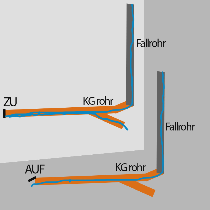

Diskutiere KG Rohr Fließrichtung im Tiefbau Forum im Bereich Neubau; Hallo, ich habe hier ein kleines Beispiel. Würde das so funktionieren? Ich möchte Regenwasser bei Gelegenheit umleiten können. Es soll aber wenn...
    Ich möchte Regenwasser bei Gelegenheit umleiten können. Es soll aber wenn AUF ist zu 100% in die Richtung fließen. Wie im Bild und wenn ZU ist, in die Richtung wo das Y Stück ist.
    Funktioniert das?

    Wenn der Abgang nach oben geht schon. das Rohr wird sich komplett füllen und dann in die Abzweigung laufen.
    So ähnlich wie hier

    Ok genau, also würde das funktionieren. Wie weit sollte der Abgang nach oben zeigen? oder reicht es wenn man den zur hälfte kippt?

    Ganz nach oben, ansonsten läuft das Wasser natürlich auch in den Abzweig.
