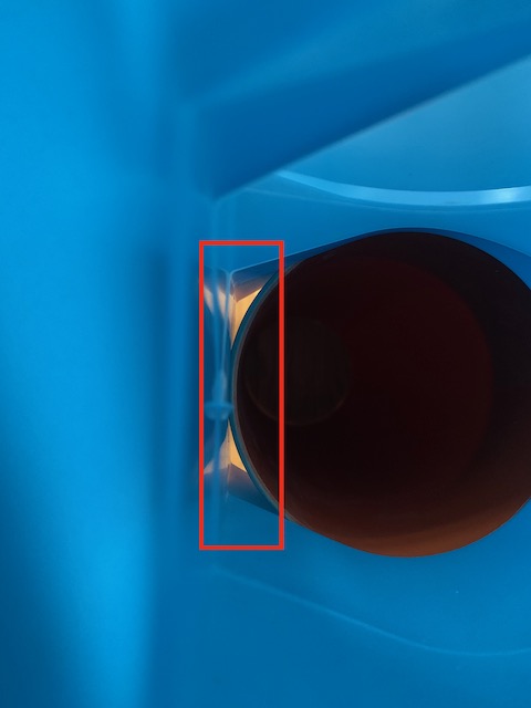

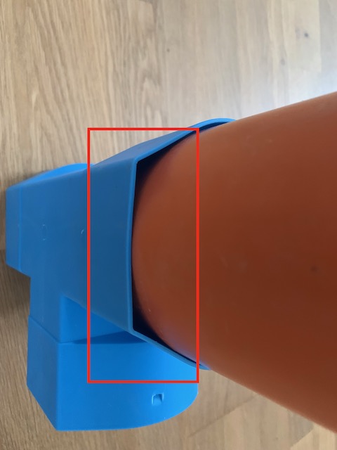

    ich stehe leider vor der "tollen" Aufgabe, ein KG-Rohr in einer Strasilmuffe (T-Stück) abdichten zu müssen. Wie und mit was kann ich am besten die verbliebenen Öffnungen dauerhaft ausfüllen/abdichten? PU-/PVC-Kleber hätte ich. Aber damit kann ich ja nicht die recht großen verbliebenen Öffnungen "zuschmieren". Oder doch? :-o

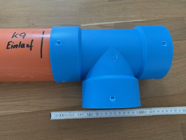

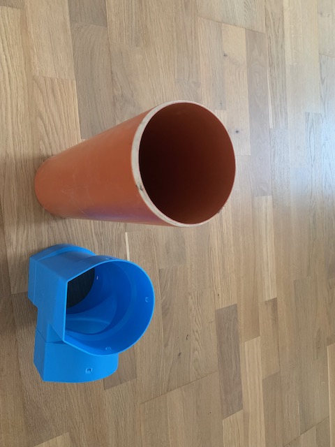

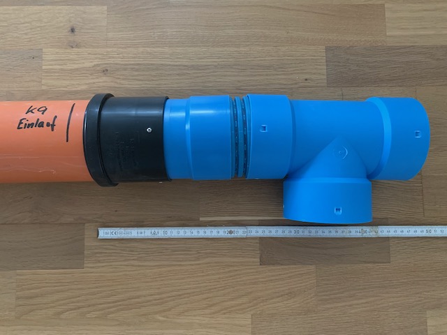

    Mir alles schon klar... Ich habe (natürlich) einen Übergang von Strasil auf KG hier rumliegen (KG-Muffe - Strasil-Muffe). Diesen kann ich jedoch nicht nutzen, da ich einfach nicht den Platz habe, d.h. ich muss mit meinem Strasil-T-Stück so nah wie möglich an die KG-Muffe ran (vgl. Längen in den Bildern). Da kann ich nicht noch so einen Übergang dazwischen packen, der dann auch noch ein Stück Strasilrohr benötigt, da der Übergang eben eine Strasil-Muffe hat.
    Im Übrigen handelt es sich um eine Entwässerung unter einer Holzterrasse mit Teilsickerrohren im Kiesbett, d.h. ich hätte schon ganz gerne, dass am Übergang zu KG alles recht dicht ist. Dass dies alles Murks ist, kann ich noch nicht so recht erkennen. Vielleicht können wir auf meine ursprüngliche Frage zurückkommen und nicht akademisch über Drainagen reden.
    In den Bildern bedeutet die Bezeichnung "KG Einlauf" im Übrigen den Beginn der KG-Muffe, deren Lage nicht verändert werden kann. Der Strich deshalb, weil ich jetzt nicht das Rohr demonstrativ absägen will.
    Vielleicht anders gefragt: Welcher Dichtstoff, Dichtmasse ist dauerhaft und (relativ) wasserdicht und flexibel unter ständiger Feuchtebelastung im Außenbereich (auf/in PVC-Materialien)?
