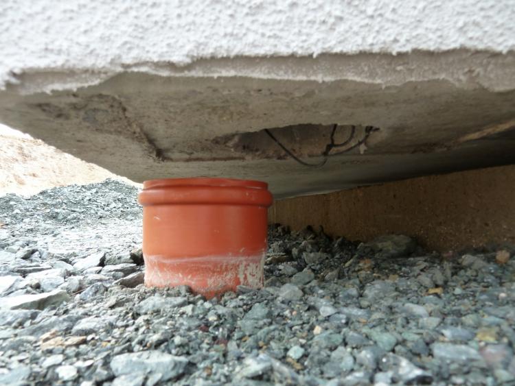

    Hallo Leute,
    habe hier ein Problem mit dem Versatz der Abwasserleitung zum Anschluß mit der Garage, hat wohl nicht ganz gepasst :mauer.
    Gibt es da eine Möglichkeit den Anschluß fachgerecht herzustelllen ohne das ich die KG Leitung ausgraben und neu verlegen muss. KG Rohr 100er (Boden) HT Rohr 75 (Garage).
    Für Vorschläge bin ich sehr dankbar.

    Ich würde mal vermuten das Rohr auszugraben und neu zu verlegen wird das Einfachste und Sinnvollste sein.

    zu wenig Platz. Selbst wenn man das Loch im Boden der Garage vergrößern würde, obwohl dann die Wand im Weg wäre, wäre das keine richtige Lösung. Deswegen ausbuddeln und versetzen.

    Aufbuddeln ist ganz schlecht, zu aufwendig und zu wenig Platz da die Garage jetzt dort steht ich dachte eher an was Flexibles Rohr oder ähnliches.

    Das kannst Du vergessen, da dafür viel zu wenig Platz ist. Wenn Du da irgendwie einen dünnen Schlauch rum knickst, hält das von Zwölf bis Mittag. Hersteller fragen, ob man die Bohrung der Bodenplatte erweitern kann. Ich würde nicht darauf wetten, dass das ohne Kollateralschaden abgeht. Vielleicht könnte man dann irgendwie einen Übergang auf HT50 machen. Keine Ahnung wofür das Abflussrohr gedacht ist.

    Würde es reichen wenn ich so einen halben Meter tief grabe und dann das Rohr kürze, aber wie mache ich dann den Versatz, könnte ich auch HT Rohre dafür nehmen oder sind die nicht so haltbar im Schotter/Erdreich? Mit dünneren Rohren z.b. HT 50 ist man natürlich flexibler und kann bessere Biegungen machen, würde das für das Garagendach (30 Quadratmeter) noch ausreichen?

    wenn du nen halben Meter aufgräbst kannste doch auch das Rohr abschneiden und mit einer Überschiebmuffe und 45° Bögen den Versatz ausgleichen?!?

    Ja würde ich dann so machen ist sicherlich das einfachste und fachgerecht ist es auch, würde nicht auch zwei 15 er Bögen reichen oder sollte man das ausprobieren was paßt, würde schon gerne direkt unter dem Loch rauskommen, damit ich dann ein Reduzierstück dran machen kann und dann das ht Rohr drauf setzen kann.

    2x45º

    Danke also 2x 45 Grad.
