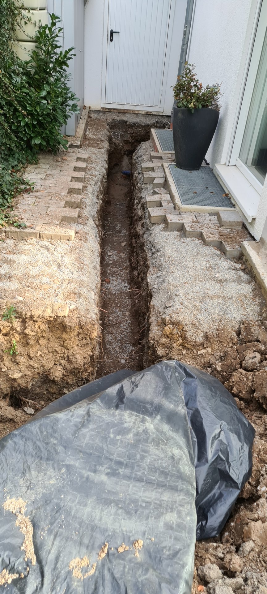

    Werde demnächst KG-Rohre für einen Gartentank verlegen, siehe Bild.
    Mir ist nicht klar mit was ich den Kanal wieder füllen soll. Oberhalb sollen dann wieder Pflastersteine gesetzt werden.
    Ich gehe davon aus, dass die KG-Rohre in Sand verlegt werden sollen, d.h. oberhalb und unterhalb eben Sand. Was mache ich drüber? Auch Sand, Kries?
    Kann für das Verlegen der Pflastersteine alles mit einer Rüttelplatte verdichtet werden oder macht man damit die Rohre kaputt?
    DANKE!

    Rohre gehören in eine frostsichere Tiefe, das sieht auf dem Bild erstmal nicht so aus.
    Dann Sand oben+unten verdichten, zb mit einer Holzlatte, das auf jedenfall das Rohr links und rechts gut unterfüllt ist.
    (Bei geringen Tiefen der Leitung jetzt ggf. Ein Vliesstoff)
    Dann lageweise Material wie vorhanden, zb nochmal Sand
    Dann 15-20 Schotter, Verdichtung sollte bei der richtigen Tiefe der Leitung kein Thema mehr sein.
    Dann Pflasterbettung+Pflaster
    Zusätzlich könntest du als Angstzulage "die Grünen Rohre" nehmen, KG 2000.

    Gartentank hört sich für mich nach Regenwasserzisterne an.
    Ich Wohne in NRW und habe vor einigen Jahren auch eine Zisterne errichtet. Auf Grund der Höhen musste ich ein teil der Rohre so hoch legen das diese nur wenige cm. Überdeckt sind. Ging halt nicht anders. Habe mir aber auch in sofern beruhigt das bei Minusgraden dort wohl sowieso kein Wasser stehen wird. Und wenn es dann wieder Wärmer wird so wird dann wohl auch das Tauwasser eher dadurch fließen als das es im Rohr gefriert und wenn doch dann auch nicht die menge um das Rohr dicht zu machen. Die Überlegung war wohl nicht ganz verkehrt, zumindest ist mir noch nichts negatives aufgefallen.
    Die Rohre wurden auf eine Sandschicht gelegt. Seitlich wurde teilweise Sand oder Erde verbaut. Kam drauf an wie viel Platz seitlich war. Oben drauf dann auch wieder Erde. Diese wurde dann mit einem Handstampfer verdichtet.
    Dann Kies, Sand und Pflastersteine drauf, also so wie der Aufbau war.

    Danke Euch.
    Ja ist eine Regenwasserzisterene. Die Zisterne ist auf alle Fälle schon mal tief genug. Stand den ganzen Winter bereits da und war voll befüllt mit Wasser. Auch bei -18 Grad hatte ich mal geschaut gehabt, war das Wasser nicht gefroren. Das war schon mal gut.
    Jetzt ist eben noch Zu- und Ablauf dran. Je nachdem wo man die Frostgrenze annimmt, wird das Abwasserrohr sicherlich tief genug sein, das Zuwasserrohr nicht.
    (Ein Spatenstich fehlt auch noch nach unten).
    DANKE

    Bin nun sehr stark verunsichert.
    Alle Baustoffhändler, sowie auch Bauunternehmer sind völlig verwundert, dass ich die KG-Rohre in Sand verpacken möchte.
    Habe hier mit 4 unterschiedlichen Personen gesprochen, sie alle meinen, dass es zwar auch geht mit Sand, hier aber in BADEN-WÜRRTEMBERG fast ausschließlich Split (2-5mm) verwendet wird.
    Wie seht ihr diese Diskrepanz zu den Aussagen "im Internet" bzw. in den Foren?
    Viele Grüße
    Uwe

    Das kann regional sicherlich unterschiedlich sein. Wie schon geschrieben habe ich es mit Sand gemacht. Auch wenn mal gepflastert werden muss so wird auch dieses dann mit Sand ausgeführt.
    Ich käme nicht auf die Idee Split zu verwenden da überschüssiger Split im Garten schlechter „Entsorgt“ werden kann als Sand.
    Was man nehmen möchte soll aber jeder selber entscheiden.

    Sand hat den Nachteil, dass du dir evtl Wasser dorthin holst, wo du kein Wasser haben willst. WIr nehmen auch in 99% der Fälle Splitt 2-5.
    Ansonsten:
    Rohr in Splitt einpacken + 10cm Über Rohrscheitel, dann 2 Lagen Schotter (0-45/32/22, egal) einbauen und mit dem (Wacker-/Bomag-/Weber-)Stampfer verdichten, dann das Pflaster ebenfalls in 2-5 legen. Und dann kannst du deine Rüttelplatte benutzen.
    Bei der geringen Grabenbreite gibt es a) keine Rüttelplatte, die in den Graben passt und b) hat son kleiner Schnitzelklopfer auch nicht genug Gewicht, um den Schotter zu verdichten.

    Wir nehmen fast ausschließlich 0/11. Niemals Splitt. Das gibt Ärger vom Güteschutz Kanalbau.

    Danke Euch. Werde nun Split nehmen 2/5. Jeder sagt was anderes. Denke ist einfach regional unterschiedlich. Hier in meiner Region in Baden-Württemberg ist Split 2/5 üblich. Habe nun 5 gefragt. Alle sagten das gleiche.
