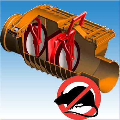

    ich habe eine Frage zur KG Rückstauklappe. Wenn viel druck auf der Fließseite ist bzw. durch Gefälle der druck erhöht ist, welche der beiden klappen hält mehr Wasser zurück ohne das sie öffnet?
    Die Auslaufseite ist offen und würde im schlimmsten fall im Wasser stehen.

    Solange der Wasserdruck zulaufseitig höher ist als ablaufseitig, lässt die Klappe das Wasser in Richtung Ablauf fließen. Erst wenn durch einen Rückstau der Druck am Ablauf den am Zulauf übersteigt, schließt die Klappe.
    Was ist das denn für eine Einbausituation?

    Das Erste ist ne Rückstau- und das Zweite ne Froschklappe.
    Völlig unterschiedliche Aufgaben.

    In der artikelbeschreibung stand bei dieser froschklappe das es eine rückschlagventil wäre.
    Funktionieren die denn unterschiedlich?

    Nur ganz klein wenig.
    Die einen helfen gegen Wasser und die anderen gegen Frösche oder anderes Getier.

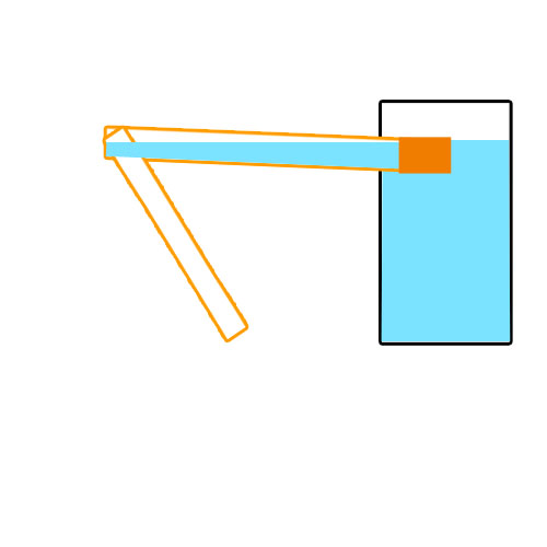

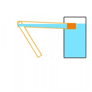

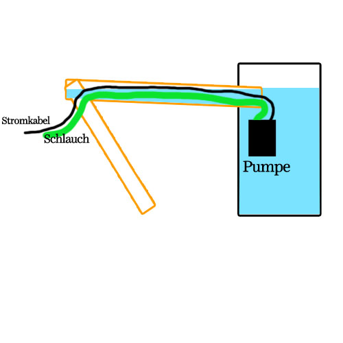

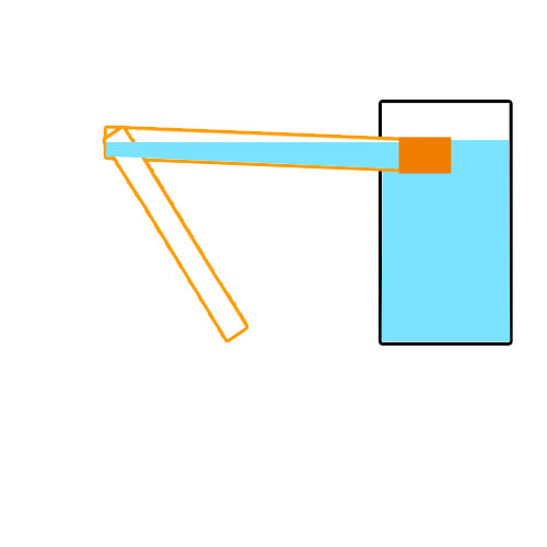

    kurze Frage, wenn ich eine Rückstauklappe in einen sickerschacht einbauen möchte. Verhindert diese dass das Wasser im Sickerschacht überlaufen würde?
    Das KG Rohr läuft in ein Sickerschacht. Ich möchte verhindern das dieser bei Regen überläuft. Er soll schließen sobald der Wasserstand erreicht ist. Das neue ankommende Wasser soll aber nicht mehr in den Schacht laufen, sondern soll sich ca. 4 Meter im Rohr zurückstauen, bis zum Y Stück, von da auch geht ein weiteres Rohr zu einem anderen Sickerschacht. Würde das mit einer Rückstauklappe irgendwie funktionieren?

    Dafür brauchst du keine Rückstauklappe sondern die richtige Leitungsführung und eventuell eine Überlaufschwelle.

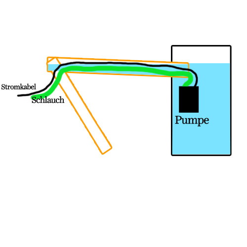

    Hallo eine Änderung ist leider ohne den ganzen Parkplatz aufzureißen nicht möglich. Daher frage ich ob ich das Wasser zwingen kann sich gewissermaßen zurückzustauen. Im zweiten würde es einen Notüberlauf geben, daher möchte ich dies erzwingen.
    Alternativ habe ich überlegt eine Schmutzwasserpumpe dort reinzuhängen. Allerdings habe ich dort kein strom und müsste diese 4 Meter (Schlauch + Kabel) durch das Zulaufrohr einführen. Wäre das auch eine Alternative?

    Das tut es ganz von selbst. Sobald der Wasserspiegel im Schacht die Rohrsohle erreicht hat, steht das Wasser in Schacht und Rohr gleich hoch. Der Zulauf zum zweiten Schacht muss jetzt nur noch die passende Höhe haben, damit das weitere zulaufende Wasser dorthin abschlägt.
    Auf eine Pumpe würde ich da nur dann zurückgreifen, wenn der Abfluss im Freispiegel nicht möglich ist, das Wasser also bergauf fließen müsste.

    Also der Schacht ist auf der selben Höhe.
    Allerdings die 4 Meter zwischen Y und dem ersten Schacht besteht ein Gefälle. Wieviel weiß ich nicht, ich gehe mal von 2% - 4% aus.
    Würde der Gegendruck im Schacht reichen oder würde die Klappe sich öffnen wenn weiter Regen nachdrückt?
    Würde man die Rückstauklappe leicht nach oben neigen, würde man damit vielleicht etwas gewinnen?

    Die Rückstauklappe wäre da völlig wirkungslos. Sofern der Schacht nicht noch einen zweiten Zulauf hat, kann der Wasserspiegel dort nicht höher steigen als im Zulaufrohr. Demnach gibt es auch keinen Druckunterschied, der irgendeine Klappe schließen könnte.

    Mhhh dann habe ich wohl etwas falsch gedacht. Aber generell wäre dann die Idee mit der Pumpe möglich oder? Das einzige blöde daran ist, das man den Schlauch und das Stromkabel der Pumpe dann dauerhaft in den 4 Meter Rohr liegen würde. Aber die Pumpe ist ja dafür da um im Wasser zu liegen, da sollte es soweit keine Probleme geben richtig?

    Ich habe den Eindruck, du denkst hier die ganze Zeit falsch. Gibt es ein tatsächliches Problem mit dem Sickerschacht?
    Oben schreibst du von 2 - 4% Gefälle auf 4 Meter zwischen Schacht und Abzweig. Das sind zwischen 8 und 16 cm Höhenunterschied. Das hieße, dass spätestens dann, wenn der Einlauf in den ersten Schacht grade eben überstaut, das Wasser den Weg in den Abzweig fände.

    Genau. Irgendwann läuft der schacht über weil sich das zurückstaut. Ich will aber garnicht erst das der schacht so voll läuft. Ich hab noch 2 alte fotos gefunden.
    Ich hätte jetzt eine schmutzwasserpumpe unterhalb des rohres gesetzt. Schlauch und kabel bis zum Y durchgezogen und hinter dem y ein t stück gesetzt um dort nach oben das kabel in der steckdose anzuschließen. Den schlauch dann entsprechend in schacht 2 gehängt.

    Dein Schacht kann nicht überlaufen wenn dein Y niedriger ist als OK von deinem Schacht.

    Das Y stürck ist aber höher als der schacht, ansonsten wäre es mir klar.

    Lt. Deiner ersten Zeichnung aber nicht.

    Ja sorry mein Fehler. Bin da nicht so begabt technischen Zeichnungen.
    Aber kann man das denn so machen mit der Pumpe oder ist das qutsch?
