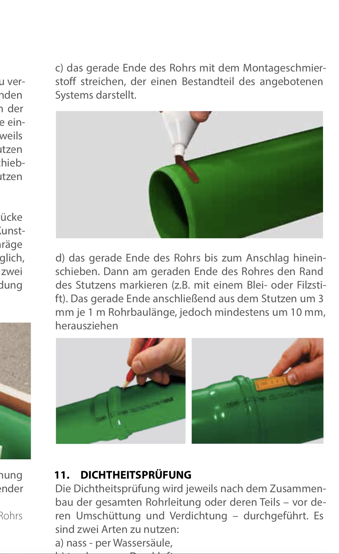

    Moin zusammen,
    laut Auskunft einer Verlegeanleitung für das KG2000 beträgt die Mindesttiefe 70cm.
    Nach Rücksprache mit einer Tiefbaufirma legen die die grünen KG2000 im Außenbereich 50cm unter GOK.
    Gibt es derweil neue Vorschriften? Reichen die 50cm?
    Unter der Bodenplatte ist das nicht so relevant, wird ja letztlich beheizt. Da wäre ich mit 50cm grundlegend einverstanden.
    Wisst ihr, warum das Rohr auf 1m Länge um 3mm zurückgezogen werden soll? Bei HT Rohren macht das ja m.E noch Sinn, aber bei den Grünen verstehe ich das nicht ganz. Außerdem sind die doch viel beständiger als die roten.
    Freue mich auf euren Austausch.

    Frostfrei ist mehr als 50 cm vom Gelände.
    Bei 3 mm handelt es sich um die ewtl. Dehnung des Materials… spielt keine Rolle ob KG oder KG 2000

    Es handelt sich nicht um eine eventuelle sondern um ggf thermisch bedingte Längenänderung, bei Grundleitung ist dies relativ zu vernachlässigen insofern keine Zwangs - oder Festpunkte vorhanden sind , bei HT oder innerhalb von Gebäuden ist der 'Rückzug' notwendig da du weder durch direkt fest gestoßene Muffen oder Befestigung die 'Bewegung' ermöglichst.
    Ein Test falls du ein Rohrstück über hast , fülle heißes Wasser ein und du wirst sofort eine Verformung feststellen, wenn diese beschränkt wird kommt es in absehbarer Zeit und mehrfachen Temperaturwechsel zum Rohrbruch, der Fred müsste dies eigentlich wissen bei HT sollte es um 1 cm liegen bei KG 3-5 mm.

    Mein Kumpel hat mir das auch so gezeigt HT Rohr ganz einstecken und dann nen cm wieder rausziehen.
    Jetzt macht es Sinn :)

    Hallo zu,
    besten Dank für eure Auskunft .
    Also würdet ihr die Rohre außerhalb der Bodenplatte 70cm ins Erdreich legen? Ist vielleicht auch die bessere Lösung , als sich jeden Winter den Kopf über die Rohre machen zu müssen (frieren, platzen)
    Dann werde ich die Rohre im Erdreich bis zum Anschlag zusammenstecken und nicht rausziehen.
