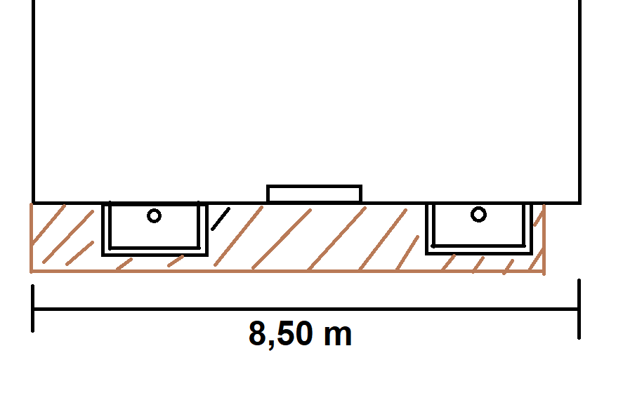

    Man hatte mir auch Recycling-Material 0/8 angeboten, jedoch bin ich von der Idee nicht sehr begeistert. Klar wäre um einiges günstiger, aber ich kenne die Deponie nicht.
    Ich rede nicht von reinem Kies, sondern ein Gemisch aus Sand+Kies.
    Anbei eine Skizze vom Bereich, den wir füllen müssten. Galabauer meinte ca. 8 to würden hier reinpassen.

    In Deinem Fall würde ich Vorschlagen den Arbeitsraum mit Kiessand oder Qualifiziertem RC zu verfüllen und darauf dann eine Schottertragschicht von 30cm.
    Das Material muss auf jeden Fall die Frostkriterien erfüllen, also sickerfähig sein, noch wichtiger ist aber der Lagenweise Einbau inkl. Verdichtung, bei Verwendung von Stampfern liegt die Schütthöhe bei ca 20cm.

    So nen Stampfer haben wir uns sogar schon besorgt. :) Gibt es ne bestimmte Körnung bei dem Kiessand?
  8. Polier
    Polier
    23.07.2020
    372
    204
    Polier
    Calw
    Wie Du bereits geschrieben hast 0/32
