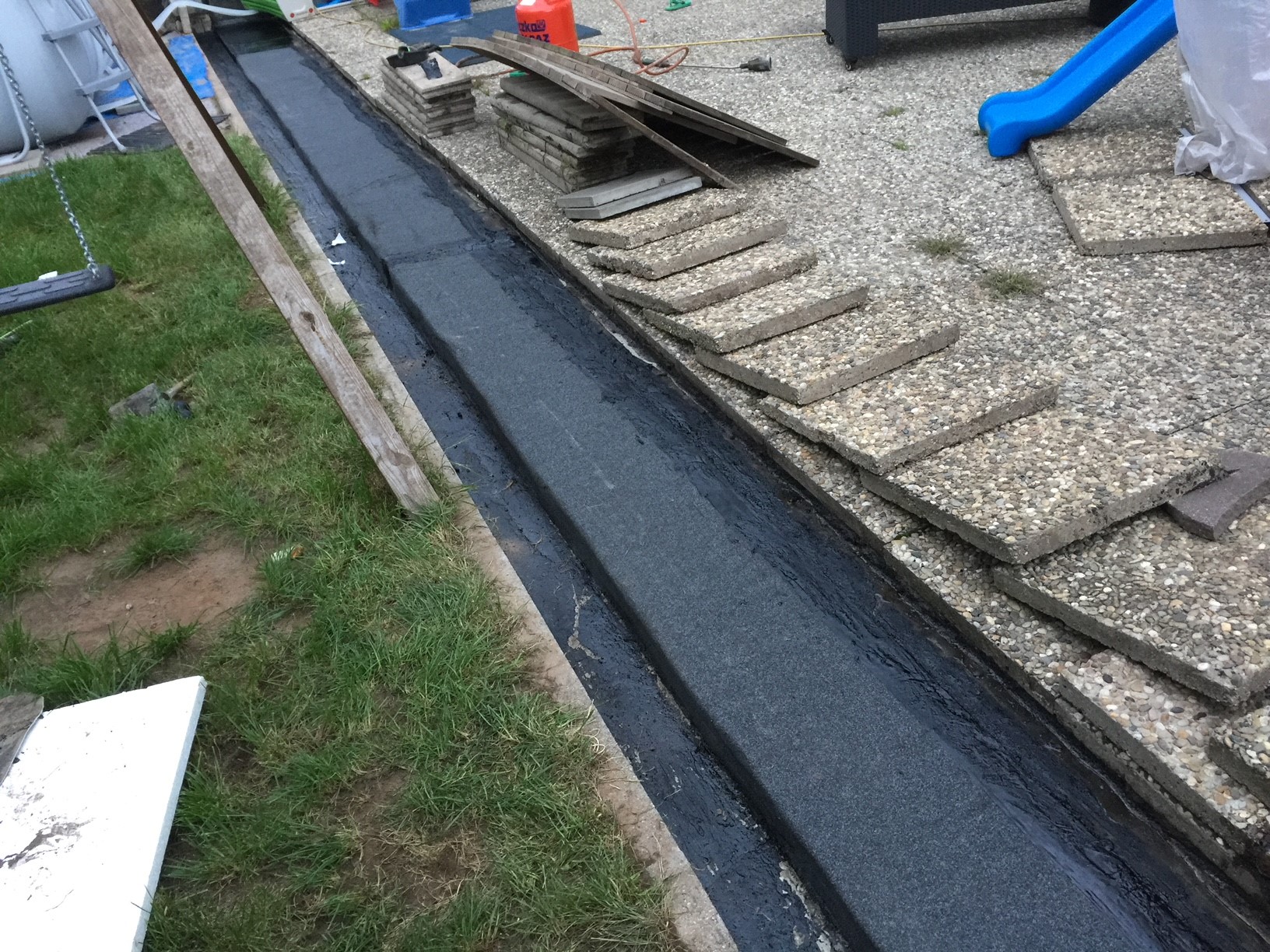

    Hallo Zusammen,
    ich bin neu hier im Forum, bisher immer nur eifriger Leser, aber jetzt habe ich eine Frage.

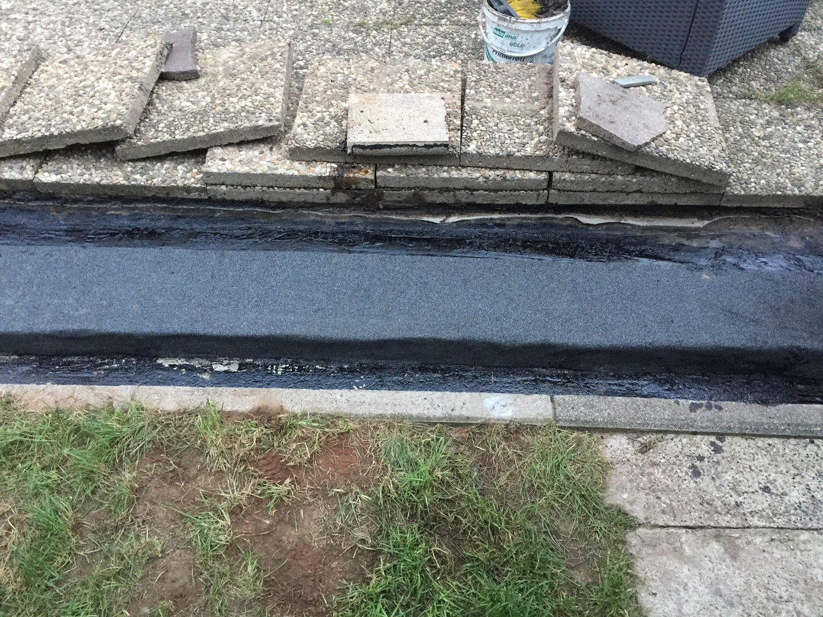

    Auf dem Bild sieht man meine Terasse die derzeit noch mit unschönen Waschbetonplatten belegt ist. Aufgrund von falscher Materialwahl war mir das Wasser in die Garage gelaufen. Das habe ich jetzt mittels Polymerbitumen abgedichtet.
    Stand jetzt:
    Die letzte Platte war nach unten versetzt (ohne Kiesunterbau) einfach vor die letzte Reihe gelegt worden. Da ich kleine Kinder hab muss diese Stolperfalle weg.
    Ist es Sinnvoll eine Kiesfangleiste mit 8cm Schenkel (4cm Platt + 4cm Kies) anzubringen, bis zum Rand den Kies zu verlegen und dann die Letzte Platte aufsetzen? Wie Löse ich dann die Abdeckung der Regenrinne? Kiesfangleiste mit oder ohne Traufblech?
    Zuerst wollte ich am Übergang zur Rinne eine Alu U-Schiene anbringen auf der ich dann ein Platte auflegen kann die mir auch die RInne mit abdeckt, denke aber das ist murks..... :(
    Fragen über Fragen :D
    Grüße und Dankeschön
    Max

    Ich würde eine perforierte Rinne mit Abdeckrost auf Streifen aus Bautenschutzmatte in die "rohe Rinne" reinstellen, dass die Rostoberkante gleich dem Plattenbelag ist. Dann würde ich ein Schutzvlies auslegen und seitlich an der Rinne hochführen. Dann das Splittbett und die letzte Platte genau bis zur Rinne legen. Nach dem Verfugen noch das überstehende Schutzvlies abschneiden.

    Ich nutze die perforierte Rinne (zb.ACO Greenline mit Rost), setze diese Press an die letzte Platte. Zum verhindern das mir der Splitt ausspült das Schutzvlies welches um Drainagerohre kommt an der Rinne hochlegen, Platte drauf, überstand ab und fertig.... ? Verfugt wird da erstmal nichts, da ich die Platten spätestens nächste Saison austauschen werde.
    Sollte ich in Richtung Randstein dann ausbetonieren (roter Bereich) sodaß die Rinne fixiert wird? Ich denke es läuft ja dann immer noch Wasser an der Rinne vorbei in den Abfluss. Ich habs in der Superskizze mal gekennzeichnet, das Wasser läuft ja nicht nur durch die Perforation in die RInne, sondern wie bisher auch noch in die "rohe Rinne". Die rohe Rinne hat natürlich am ende einen Ablauf der das Wasser mittel KG Rohr abführt.
    Anbei ne Skizze mit meinen begnadeten Paint- Künsten :P

    Nur musst Du die Bautenschutzmatte unter der gesamten Rinnenbreite auslegen damit nichts kippelt und verrutscht. Nimm eine höhenverstellbare Rinne um korrigieren zu können. Die Fuge zum Randstein würde ich nicht machen, sondern zwischen der letzten und vorletzten Plattenreihe. Wenn Du dann nächstes Jahr die Platten neu machst verschwindet die Fuge einfach.

    Stimmt.... Wenn ich es neu lege dann fang ich halt einfach weiter vorne an.... Bis dahin schneid ich mir nen Streifen rein zwischen Letzter und Vorletzter.
    Das Wasser stört nicht und sucht sich dann seinen Weg wie bisher in der roh Rinne....
    Muss ich nur noch schauen das mir der Kies nicht weg rutscht, aber das sollte das Vlies ja halten..... sind dann max. 5cm die dann überbrückt werden müssen wenn ich dir Rinne an den Randsteinen anlege..
