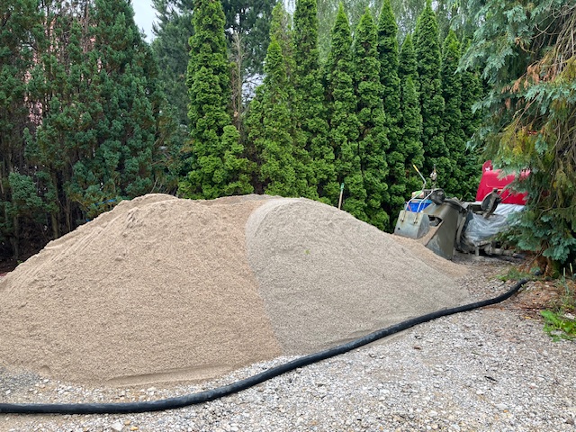

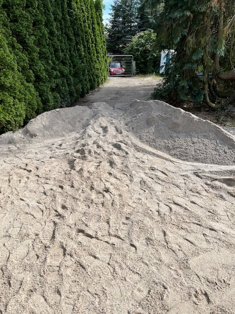

    Anbei mal zwei Fotos für Estrichsand für 200m² (und das, was übrig blieb).
    Das ist ca 3m-3,5m breit, 6-7m lang und irgendwas um einen Meter hoch.
