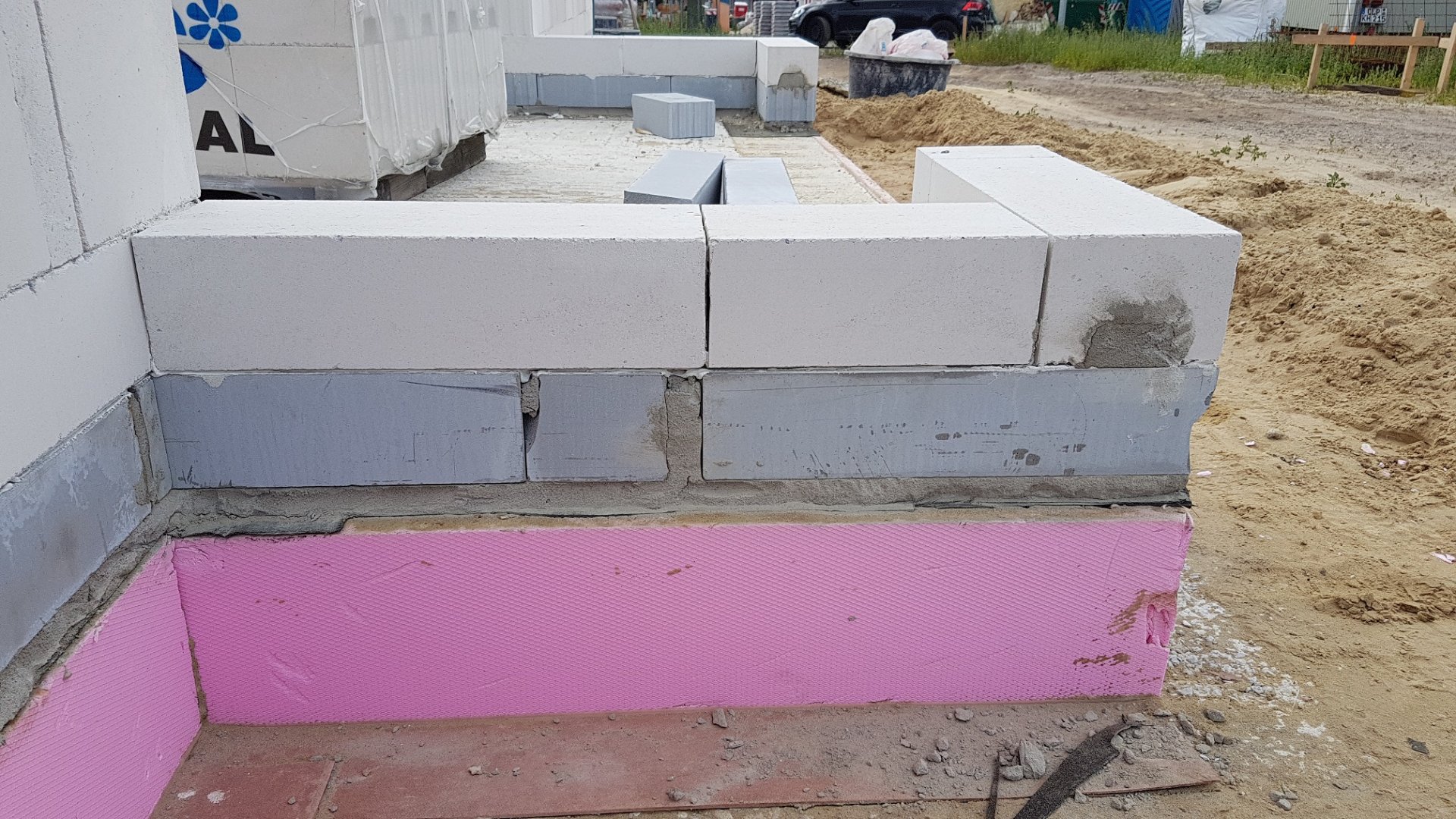

    Da der GU eine "Stahlbetonsohlplatte" in der Bauleistungsbeschreibung anpreist, es sich aber später rausstellte, dass dieses "nur" Stahlfaserbeton war (was ich so vorher leider nicht wusste) habe ich in den sauren Apfel gebissen und neben Leistungsklassenbeton von Heidelberger auf einen zusätzlichen Einbau von Mattenkörben samt Torstählen in den Fundamenten und zwei Lagen Mattenbewehrung Q257 in der Sohlplatte bestanden. Kostete mich dann einen Aufschlag von 8300€ !
    Es wurde eine 20cm dicke Sohlplatte auf geeignetem Baugrund ( Erdbaulabor bescheinigte besten Baugrund mit hoher Tragfähigkeit nach Bohrungen) gegossen mit den folgenden Kennwerten:
    C25/30 XC4 XF1 XA1 F3 WA - Leistungsklasse 0,9/0,9 - 10KG Stahlfaser pro m³
    Zusätzlich zum Mehr an Bewehrung habe ich am Tag der Erstellung einen Mitarbeiter vom Betotech Baustofflabor beauftragt von jedem der Betonwagen jeweils einen Prüfkörper zu erstellen und insgesamt den Ablauf vor Ort zu überwachen, da ich von anderen Bauherren gehört hatte, dass man gerne mit Wasser verdünne, damit der Beton fließfähiger sei und die Arbeiter schneller fertig werden würden. Also erschien mir dies Vorgehen sinnvoll, um im Falle des Falles etwas in der Hand zu haben...
    Selber musste ich am Tag, als die Fundamente und die Sohlplatte gegossen wurden leider bis 16:00 arbeiten, so dass ich erst gegen 17:00 Uhr auf der Baustelle ankam, dann aber noch mitbekam, wie die Arbeiter fluchend den Beton auf die Bewehrung aufbrachten, fluchend, weil es schon so spät war und sie bis 1930 noch beschäftigt sein sollten und scheinbar schon längst zu Hause sein wollten.
    Soviel zur Vorgeschichte.

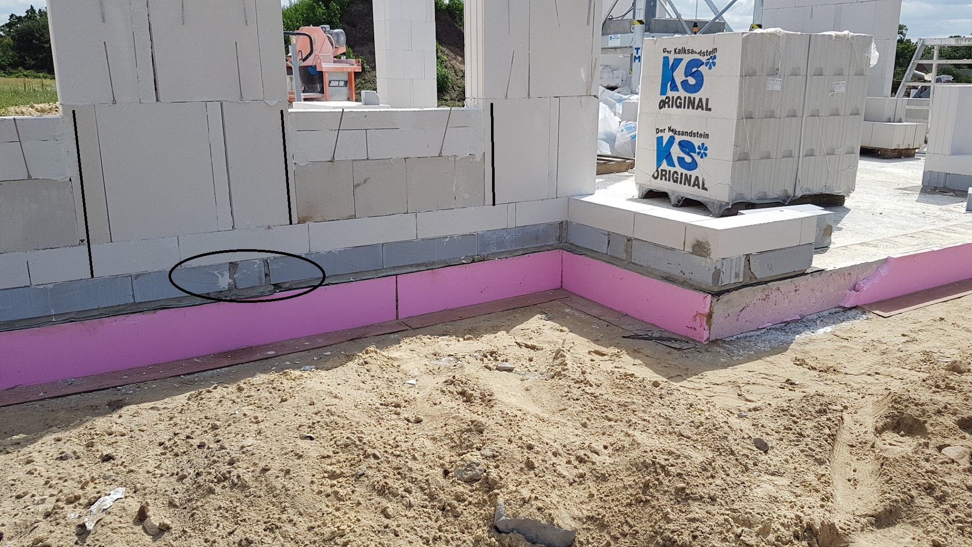

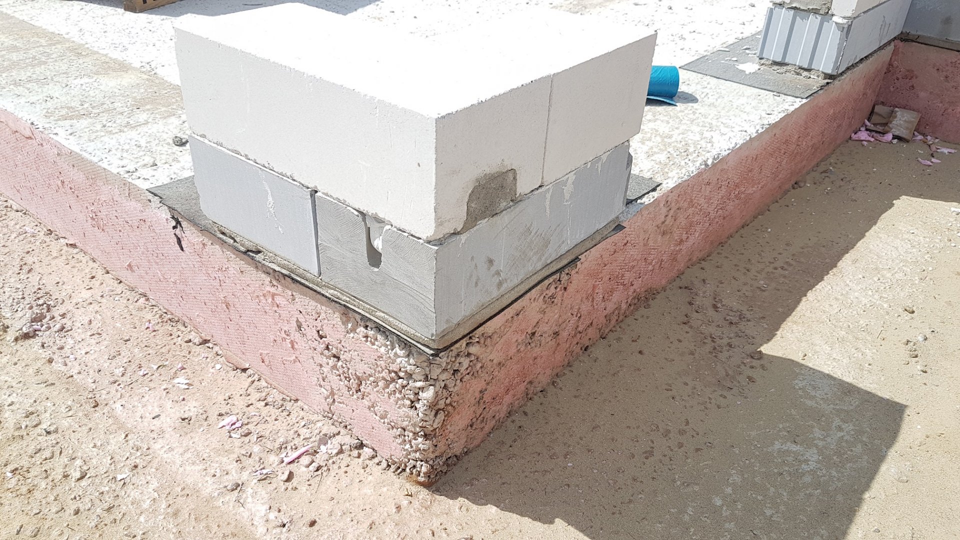

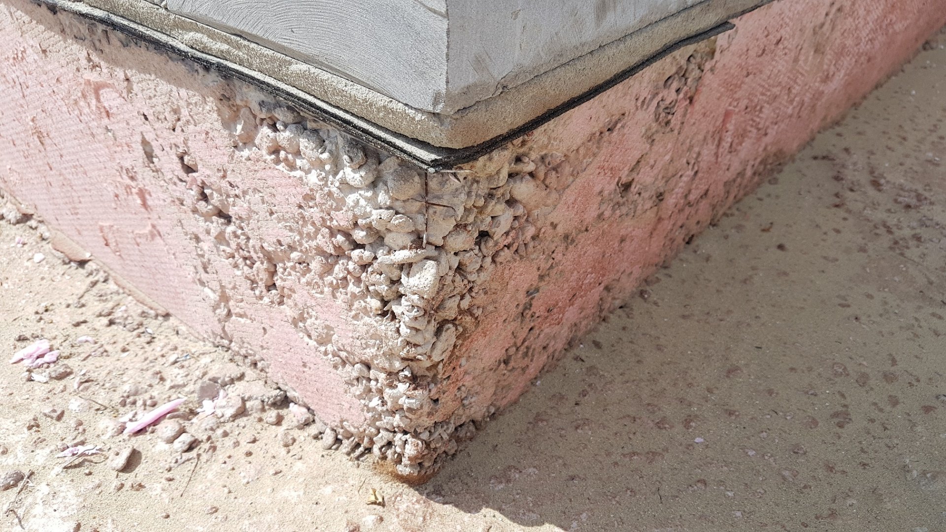

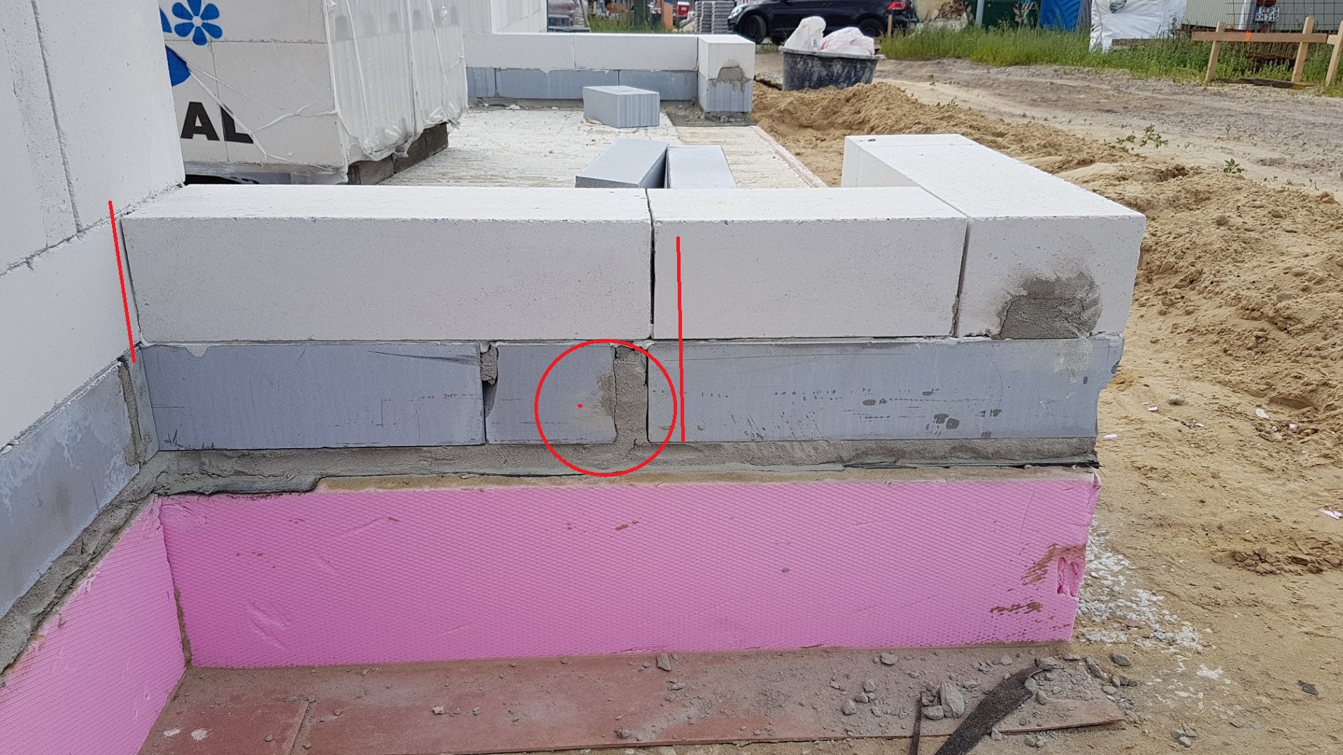

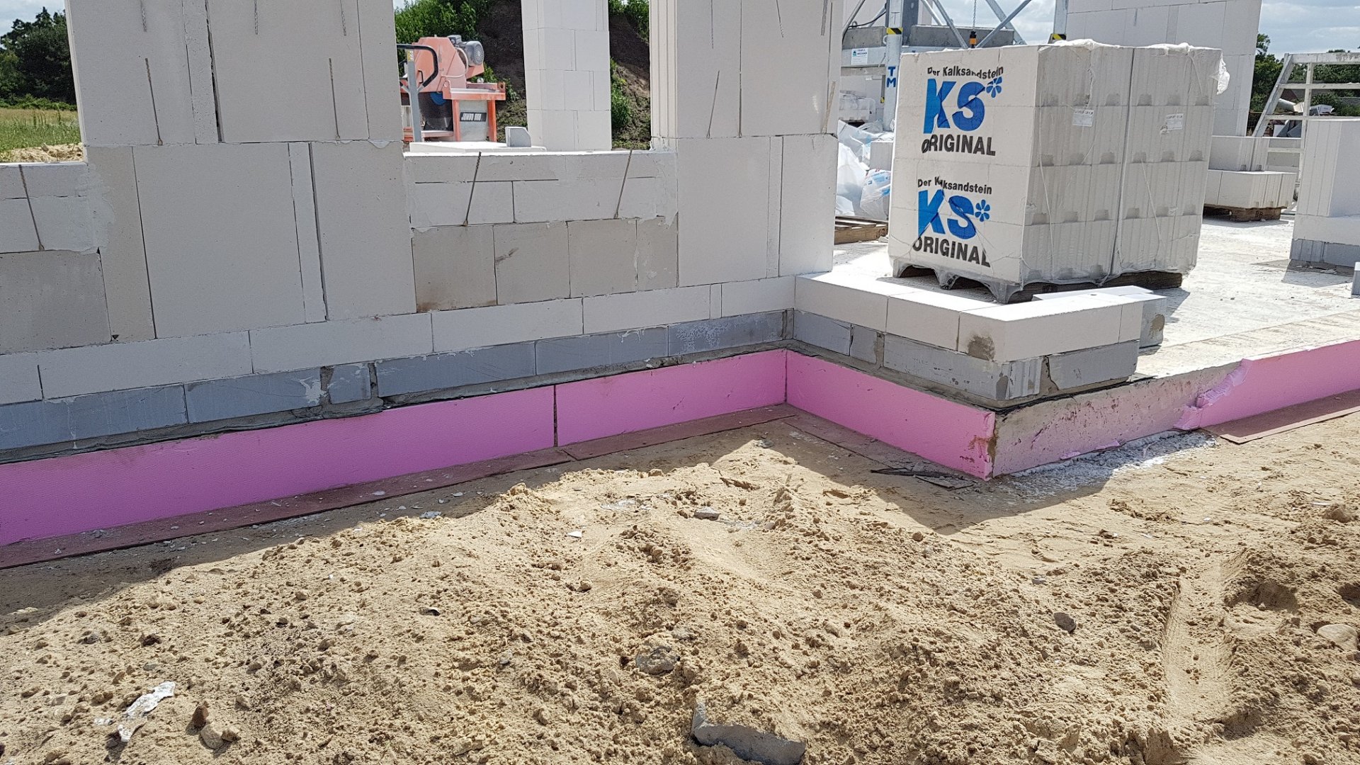

    Es wurden am Rand rosafarbene Styrodur-Winkel als Schalung benutzt und unten Abstandshalter auf einer dicken Noppenfolie mit der Bewehrung drauf verwendet. Zwischen den beiden Bewehrungslagen liegen Abstandshalterschlangen und sowohl die Maße, als auch die Betonüberdeckung scheinen korrekt ausgeführt und in Ordnung gewesen zu sein.
    Nach nunmehr knapp 5 Wochen aushärten gingen diese Woche die Maurerarbeiten bei mir los und heute habe ich (neben weiteren Mängeln bei der Ausführung der Maurer, werde dazu ein weiteres Thema im entsprechenden Bereich eröffnen) folgende Entdeckung gemacht, die mir Sorgen bereitet:
    Nun habe ich ein paar Fragen:
    1. Stellt dies einen derartigen Mangel dar, dass ich mir Sorgen machen muss? -> Als Laie und vom "Gefühl" her dürfte hier neben der Stabilität auch die Dichtigkeit gegenüber Wasser und der Schutz der Bewehrung vor Korrosion beeinträchtigt sein, oder sehe ich das falsch?
    2. Sollte ich diesen Mangel direkt gegenüber dem GU rügen und Nachbesserung verlangen? Gefühl sagt, ja, unbedingt, da ja an jedem weiteren Tag weiter gemauert wird und "schwupss-di-wupps" ist das Erdgeschoss fertig und es kann nichts mehr "rückgebaut" und/oder ausgebessert werden!
    3. Natürlich habe ich jetzt Sorge, dass auch an anderen Stellen der Sohlplatte solche Stellen aufgetaucht sein könnten, was man ja nicht sieht/sehen kann, da an den anderen Stellen noch die Styrodur-Schalung ringsherum drum ist! und teilweise wurde auch schon damit begonnen, die Seiten der Kimmschicht mit dieser schwarzen Dichtpaste (Kunststoffmodifizierte Bitumendickbeschichtung oder was das ist) einzustreichen...
    4. Muss diese wieder runter? Sollte ich verlangen, dass man überall die Styrodur Schalung abnimmt und nach solchen Fehlstellen Ausschau hält ?
    5. Kann es sein, dass solche Schad-Stellen auch unterhalb der Sohlplatte aufgetreten sind? wie kann ich da sicher sein?
    -> Die Arbeiter wollten schnell nach Hause das hat man daran gemerkt, dass der Vorarbeiter zwischendrin vor Wut das Laser-Nivelliergerät in den frischen Beton geworfen und in fremdländischen Zungen geflucht hat.... Auf Nachfrage, ob es ihm gut ginge und ihm noch zu helfen sei, meinte er "der Beton ist scheiße - zu dick" - laut Betontechniker vor Ort war der aber von perfekter Konsistenz und es wurde kein Wasser, sondern teureres Fließmittel im erlaubten Umfang zugegeben...
    Bin absoluter Bau-Neuling und den Aussagen der Baufirma sowie dem Bauleiter mehr oder weniger ausgeliefert - jedoch auf Grund vergangener Vorkomnisse und hoher Baukosten nicht bereit irgendwas zu schlucken/ hinzunehmen, was so nicht sein darf.

    Also imho kann man es mit seiner Vorsicht & seinen Bedenken auch übertreiben und damit dann den ausführenden Fachleuten - vorausgesetzt es sind Profis am Werk - die Arbeit zusätzlich schwer machen. Da ist dann Freude und Motivation auf der Baustelle schon bei Baustart gesichert....
    Die Regel ist doch, daß du Lieferbeton bekommen hast und ein Statiker die Bewehrung vor Ort vor dem Betonieren abgenommen hat. Wenn dann noch ordenlich gerüttelt wird und bei der zusätzlichen von dir beauftragten Bewehrung, was soll da noch schief gehen?? Wieso diese ganzen Bedenken?? Bei mir haben die Jungs auch an heißen Tagen beim Betonieren vom Fahrer etwas Wasser zugeben lassen. SO WHAT ! Damit geht das Betonieren und anschließende Rütteln deulich besser. Aber das haben die Jungs doch eh in der Regel im Gefühl. Du baust ein EFH und keine Brücke oder Hochhaus, da sollte man die Kirche im Dorf lassen.

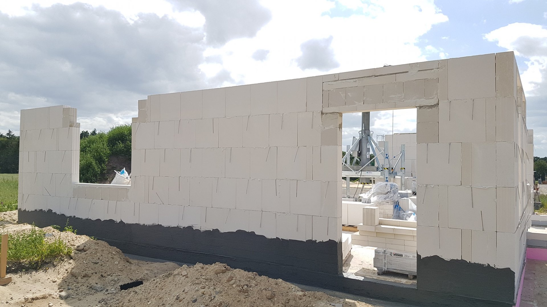

    Wenn ich die Bilder von dem Mauerk so ankucke, dann ist da kein einziger Fachmann am Werk...
    Jep. Die Truppe bekommst wohl alleine nicht in Griff...
    Jo, F3 läuft halt nicht von alleine eben hin und verdichten muss mannihn auch noch... Ist scheiße wenn man sonst Wasser reinkippt bis man einen „Fließestrich“ hat...
    Mal ernsthaft. Das was ich auf den paar Bildern da sehe lassen bei mir alle Alarmglocken schrillen, so kannst Du die nicht das ganze Haus über alle Gewerke machen lassen. Denen muss dringend die Spur eingestellt werden und dazu brauchst Du wen der denen Druck macht. Der @Yilmaz hat es schon gesagt, ein SV der das Gemache da begleitet wäre jetzt wohl fällig...

    Das mit den Nestern rügst mal gleich morgen mit Hinweis auf die „Expositionsklasse XC4“. Brauchst da keine Doktorarbeit schreiben, wichtig ist nur, dass da erstmal was aktenkundig ist. Den Rest muss dann ein Profi machen...

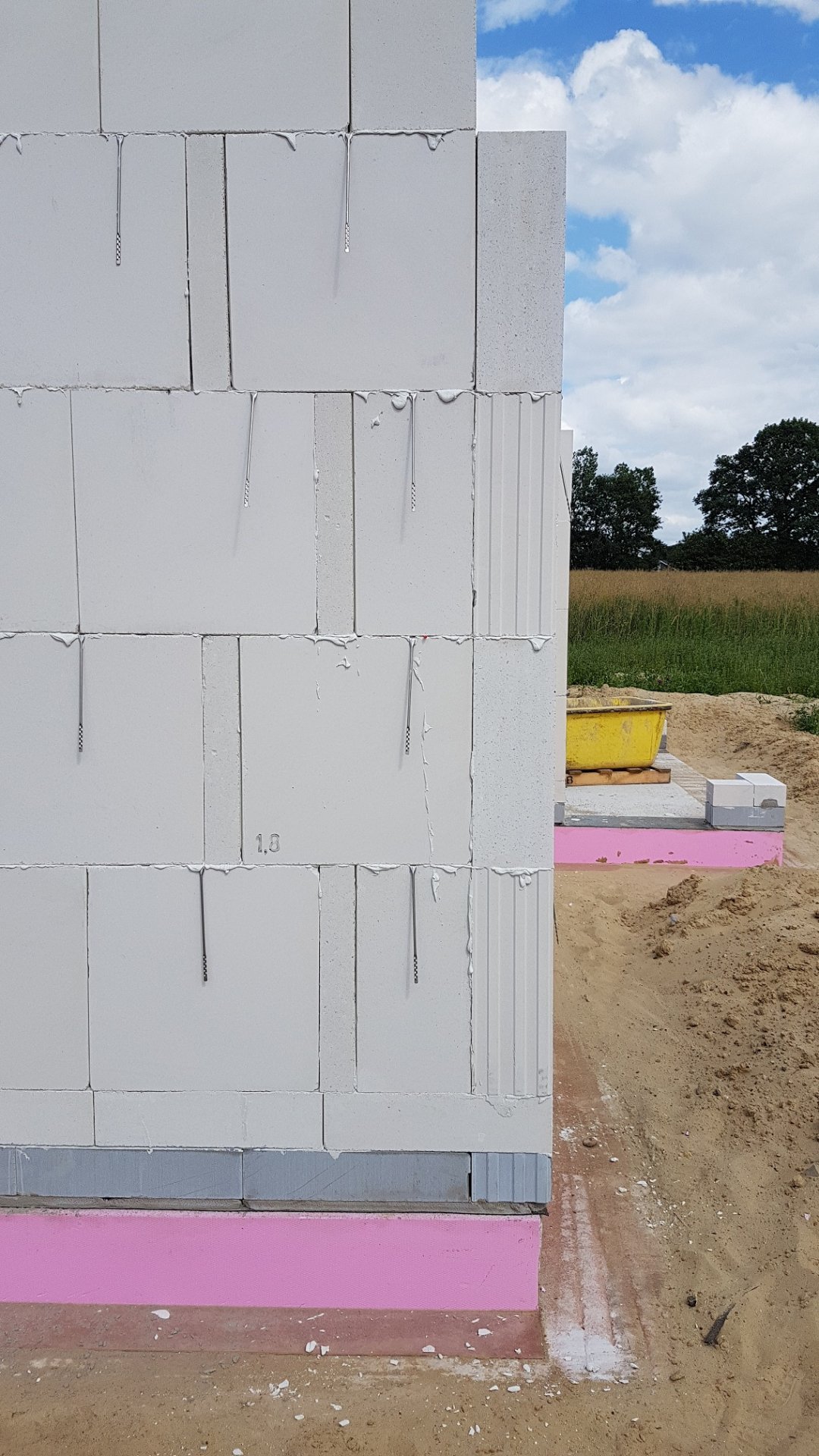

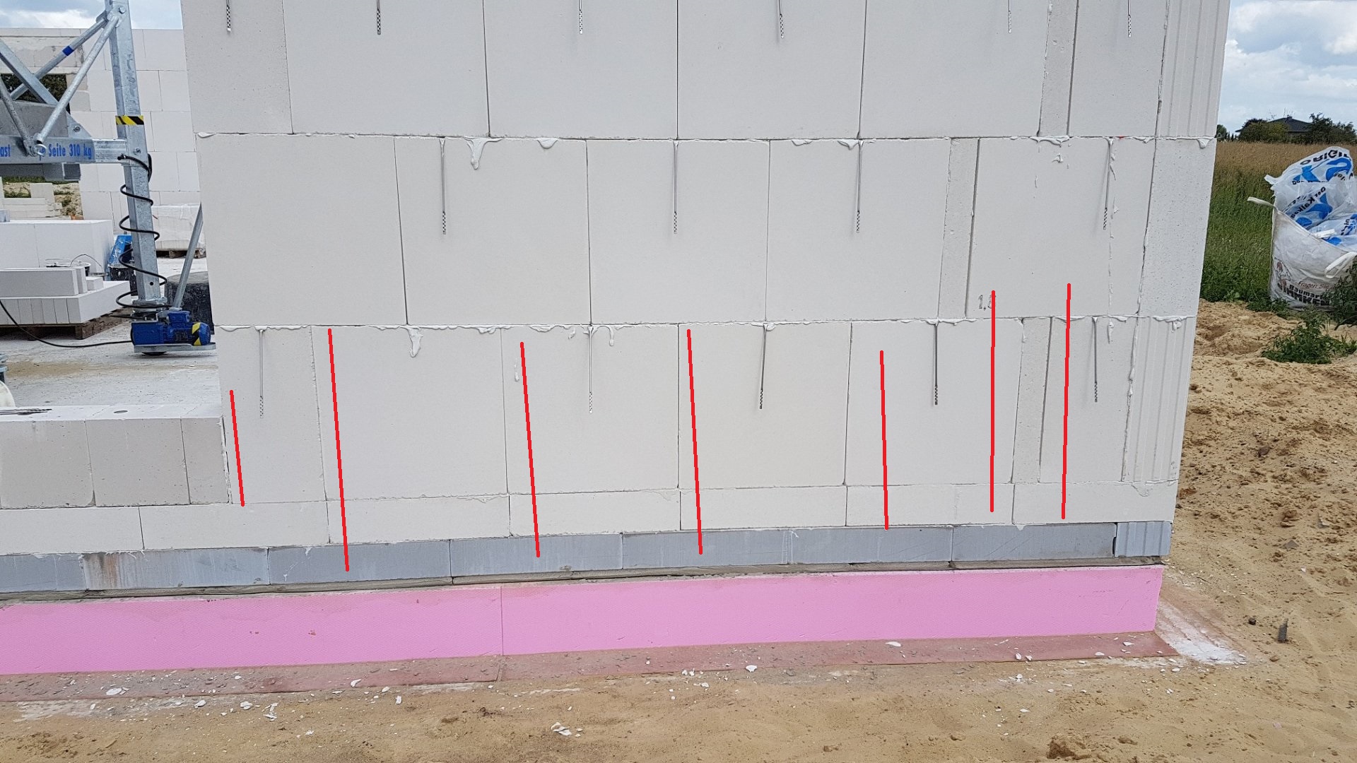

    Am Rand der Wand fehlen genügend Luftschichtanker für die Klinker.
    Naja, dass die nichtmal mehr um die Ecke mauern, sondern stumpf stoßen, zeugt auch nicht gerade von großen Können.
    Warum wurde die Dämmung überhaupt entfernt oder anders gefragt, worauf steht denn später die Klinkerfassade?

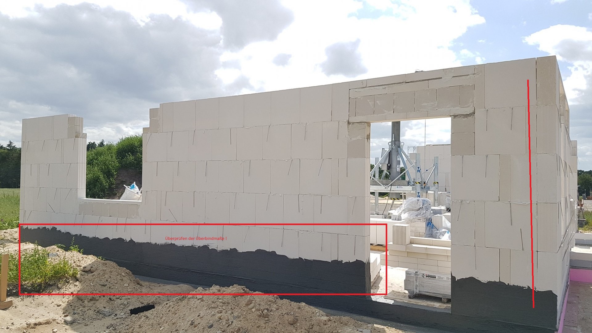

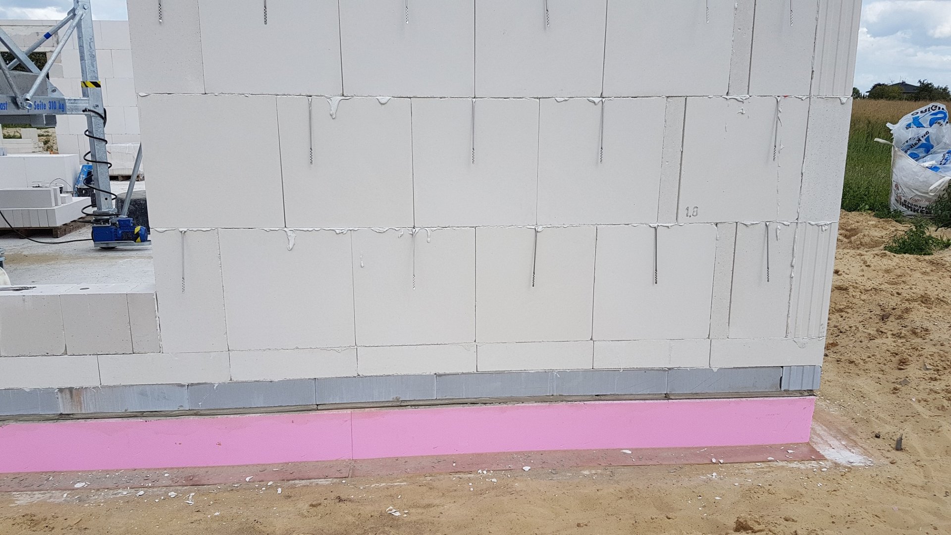

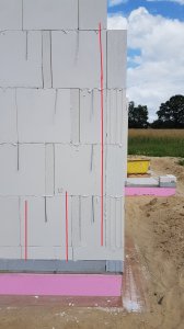

    Stoßfugen Vermörtelung 1 und Überbindemaß.jpg Überbindemaß 1.jpg Überbindemaß 10.jpg
    Aber sry fürs OT - dazu wollte ich im Bereich "Neubau" - "Mauerwerk" nen eigenen Faden eröffnen...
    ich bin im Moment einfach nur ernüchtert, erschüttert und tierisch sauer, was da qualitativ umgesetzt wird oder eben auch nicht.
    Hätte mir schon ein Lehre sein müssen, als man mir sagte "Wir mussten die Steine klopfen, siehthalte nicht so schön aus...- einer vom Trupp hat nen Adapter vergessen, deswegen konnten wir die 900 Trennsäge nicht benutzen" - Tags drauf musste der nächste Trupp die Steine mit ner Flex schneiden, der Trupp vom Vortag, hatte vergessen zu erwähnen, dass man den Adapter vergessen hatte... erneut keine Möglichkeit die große Trennsäge zu nutzen.
    Heute konnte man sie nutzen und wie sie genutzt wurde...
    aber ich drifte ab...
    Soviel Geld - und dann sowas.

    Um das klar zu stellen: Ich hab in meinem Post nur Bezug auf das von dir monierte Kiesnest genommen, die Bilder zu Mauerarbeiten / Überbindemaße hab ich gar nicht gesehen. Das sieht wirklich nicht so dolle aus, gerade die rechte Hausseite.
    Wg. dem Kiesnest würde ich mir aber keine allzu großen Sorgen machen, was soll da mit der Bodenplatte passieren... Zumörteln und fertig.

    1. -> Also noch ein "Mangel" auf den ich hinweisen sollte?
    2. DAS hat mich auch umgehauen, ist das zulässig? Warum wird hier nicht ein verzahnter Mauerwerksverband gemauert, wer macht sowas ?! Ist das "Stand der technik in 2019 ?
    3. Gute Frage, heute war bei Feierabend niemand mehr vor Ort - morgen ist mein erster Ferientag, da stehe ich ab 0800 auf der Baustelle und werde genau das nachfragen!
    -> Die Verblendfassade wird auf dem Streifenfundament hochgemauert ( 2x 8cm stoßfugenversetzer Kerndämmung, 16cm gesamt) mit 4-5 Schichten dunklem Sockelmauerwerk aus hartbrand Klinkern und dann darüber nen weißer KS-Verblender.
    @ all: Habe mich für das Unternehmen T&M entschieden, da die in dem Baugebiet schon zig Häuser gebaut haben und im grunde alle anderen bauherren, mit denen cih gesprochen habe - bis auf Kleinigkeiten - zufrieden waren...
    Davon ab wussten die aber auf nachfrage nichtmal, ob sie nun Bewehrungsmatten oder nur Stahlfaserbeton "unten drin" haben...hmpf

  13. #13 Fabian Weber, 04.07.2019
    13.442
    5.102
    Bei 16cm Dämmung und wahrscheinlich 2cm Fingerspalt kommt man auf 18cm Schalenabstand.
    Da nimmst Du morgen mal einen Anker mit nach Hause und schaust mal in das Datenblatt bzw. Prüfzeugnis, ob der Anker dafür überhaupt zugelassen ist.
    Ja es sind zu wenig und das ist ein Mangel.
    Stumpfstoß ist zulässig, aber nur mit Verbindern und voll ausgemörtelter Stoßfuge.
    Grundlagen für das Mauern
    Die schmalen Steine, die da so reingefummelt wurden, würde ich bemängeln und austauschen lassen.

    Wenn man einen F3 nicht eingebaut bekommt, weil der „zu dick ist“, Luftschichtanker nach dem Zufallsprinzip verbaut sind, der streifenförmige Abfall eingemauert wird und Mauerwerksverband, Überbindemaß, Eckverband, etc. offensichtlich unbekannte Techniken sind, dann gibt es da aber auch garnichts mehr zu diskutieren. Das ist in Summe vollkommen indiskutabel und wenn das s weiter geht, dann endet das fast sicher in einem ganz bösen Rechtsstreit, mit vielen Anwälten und SV.
    Und aus doch einiger Erfahrung heraus bin ich der Meinung, dass da nur der Holzhammer wirkt. Wer offensichtlich so wenig Qualitätsbewusstein hat, der reagiert nicht auf freundliche Bitten. Der rennt eher fluchend durch die Gegend und pfeffert die Gerätschaften in den Beton wenn er es richtig machen soll. Und vor allem wird, so lange es nicht ernst wird, erstmal gerade so weitergemacht...

    die Kiesnester entstehen manchmal wenn wenn Wasser von der Betonoberfläche an den Rändern vor der Schalung herausläuft .
    hinter dem "Nest" ist feste Betonsubstanz, es handelt sich lediglich um ein Paaar Millimeter weggespülte Feinteile .
    üblicherweise werden die stellen mit Zementmörtel ausgebessert und gut ist.
    es besteht kein Grund zur "Besorgnis"

    Nöpe- nur wenn notwendig ;) das stellt keinen " Freibrief " dar...
    Ernsthafte kurze Empfehlung --> nochmal das ganze und zwar beginnend ab Kimmschicht.:bounce:
    Das entspricht nicht so ganz den Tatsachen, das eine sind Meinungen von privaten Bauherrn, das andere von Personen die täglich mit Bauwerken zu schaffen bzw planen oder Ausführung überwachen etc
    Das gebildete Kiesnest stellt erstmal einen Mangel dar, allerdings bei Ihrer gewählten Ausführung mit " untergezogenen austehenden Streifenfundament" wird das "verspachtelt" mit Zem Mörtel etc und gut ist, da auch durch die vorliegende Abdichtung dann keine Gefährdung vorliegt - es keine Berührung Erdreich etc gibt, durch die Klinkerschale, stellt das im Gegensatz zum MW ein kleines Problem dar - @Fabian Weber den Schlömpel reich :D
