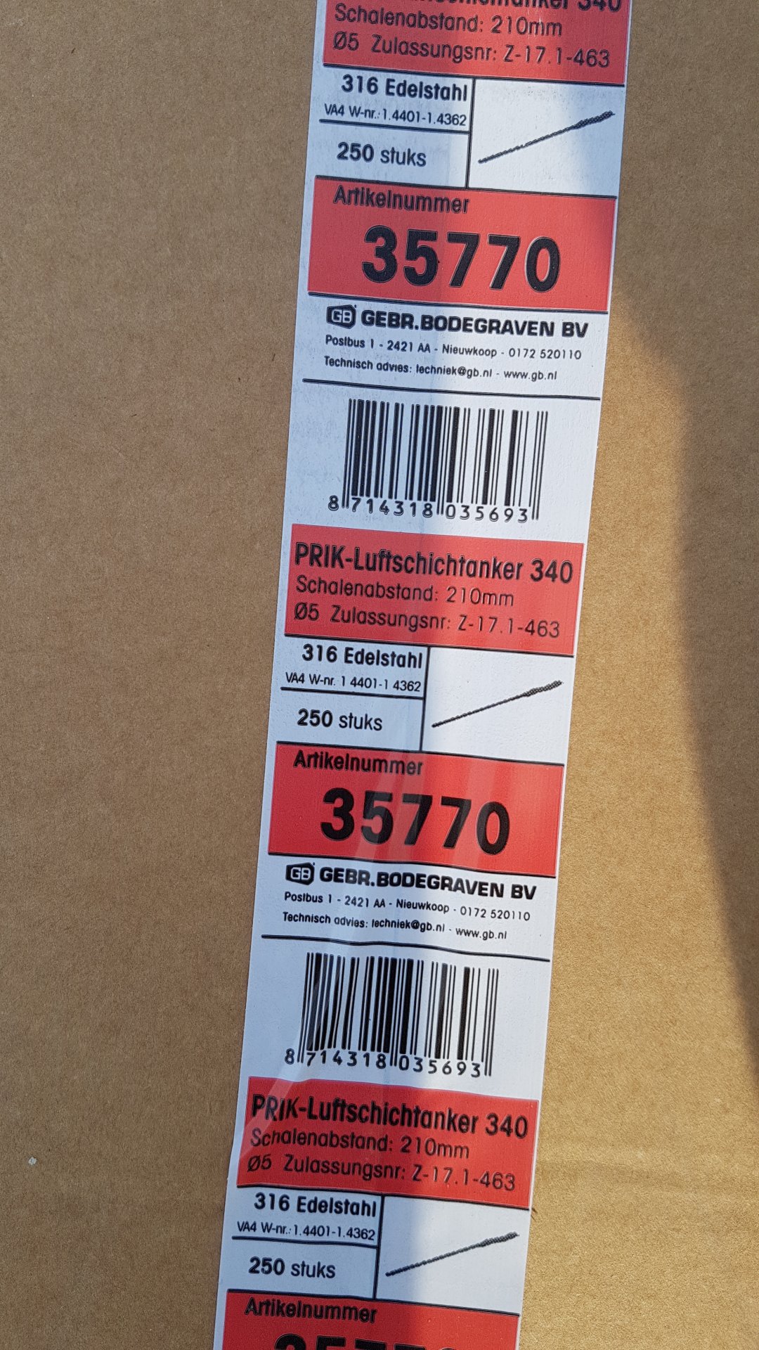

    Guten Abend - heute war ein ereignisreicher Tag und ich war insgesamt mehrere Stunden auf der Baustelle.
    Direkt hierzu habe ich selbstverständlich auch nachgeguckt und folgendes Foto von der Schachtel mit den Mauerwerksankern gemacht:
    SInd also absolut in Ordnung und zugelassen.
    Zur Anzahl wurde mir vor Ort gesagt, dass an besonders neuralgischen Stellen extra Dübel-Anker benutzt werden würden und man die in den kommenden Tagen ergänzen wird.

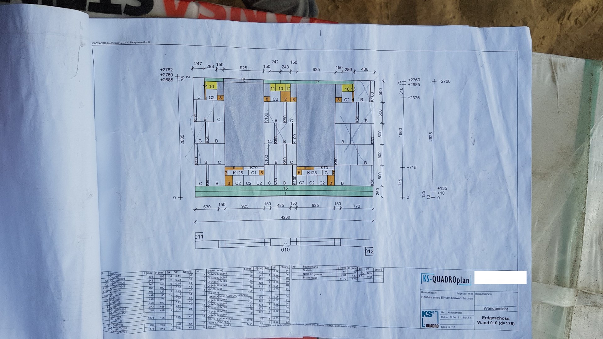

    Hallo - leider bin ich damit voll vor die Wand gelaufen/gefahren...
    Ich musste mich entschuldigen und nach einer späten Email die Wogen heute wieder glätten.
    Ich muss sowohl die Arbeiter, als auch die Firma hier mal kräftig in Schutz nehmen und verteidigen und eine Lanze für sie brechen.
    Als ich heute morgen um kurz nach 0800 auf der Baustelle ankam, waren alle bereits fleißig dabei und man hat ganze Abschnitte Mauerwerk ersetzt gehabt, Überbindemaße korrigiert etc. jegliche Kiesnester ringsherum wurden mit Zementmörtel instandgesetzt und zusätzlich wurde die gesamte Kante entlang der Sohlplatte nochmal mit Zementmörtel glatt gespachtelt und abgezogen und wird morgen mit kunstoffmodifizierter Bitumendickbeschichtung versiegelt.

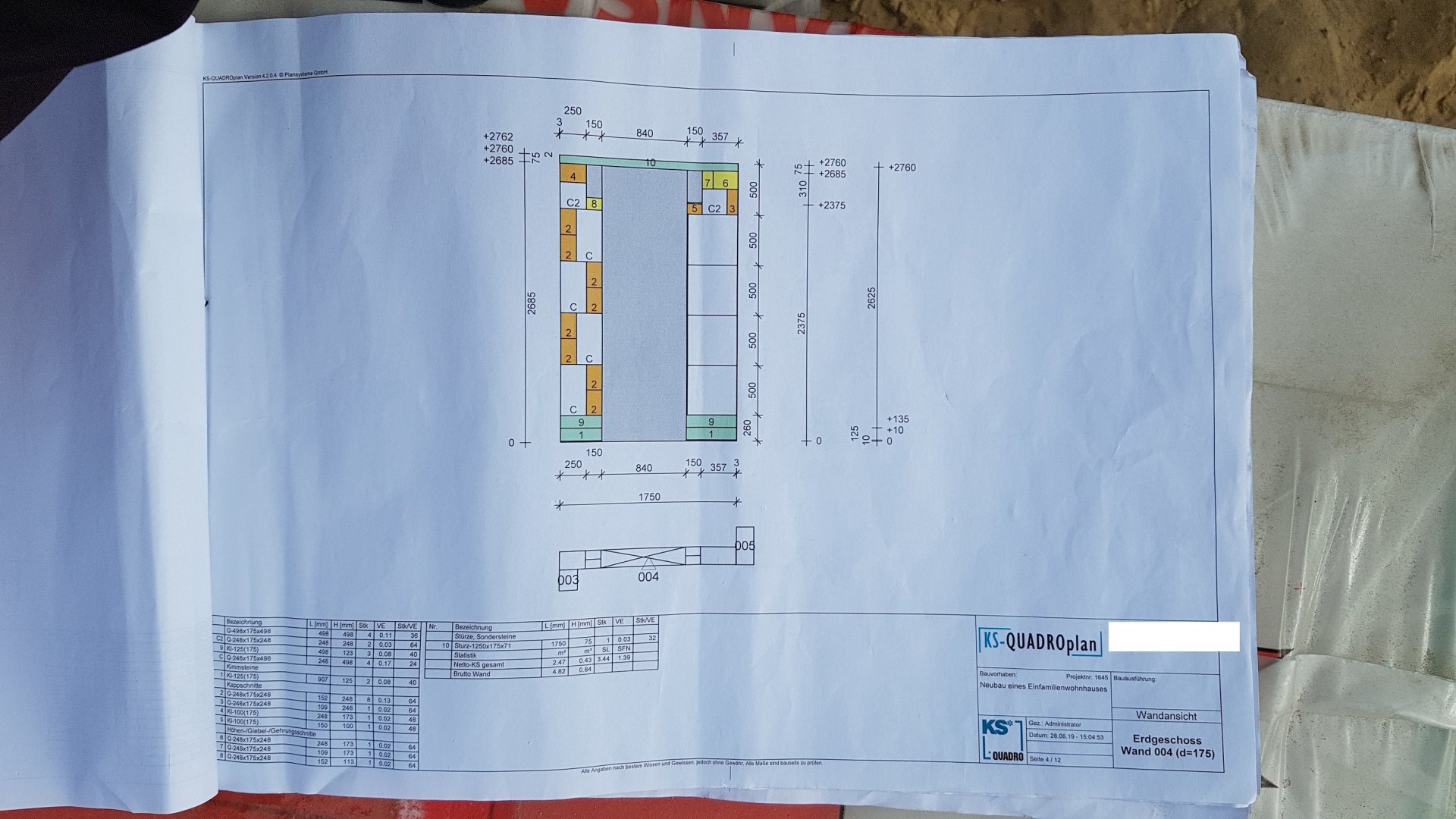

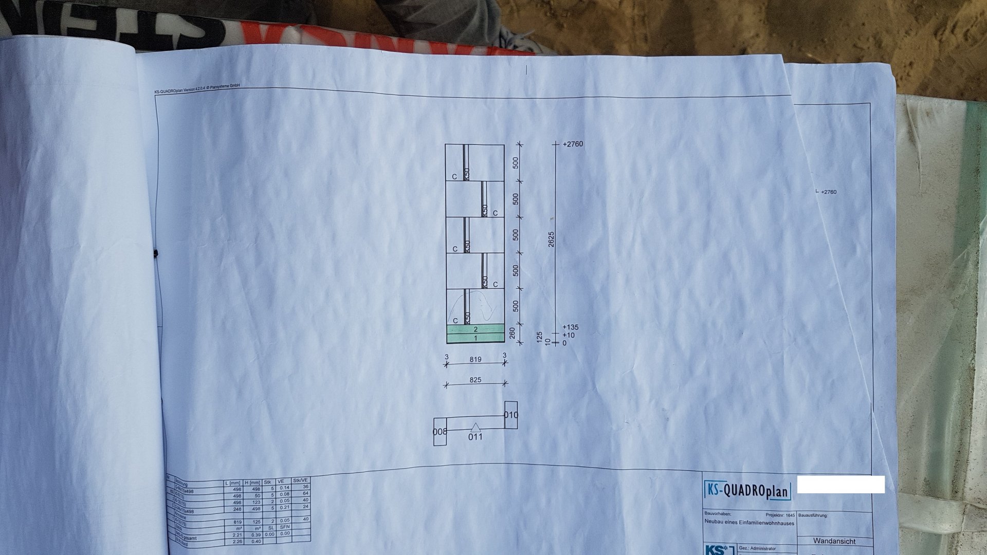

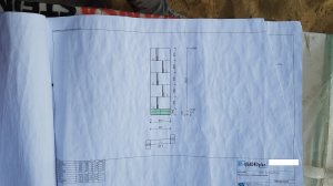

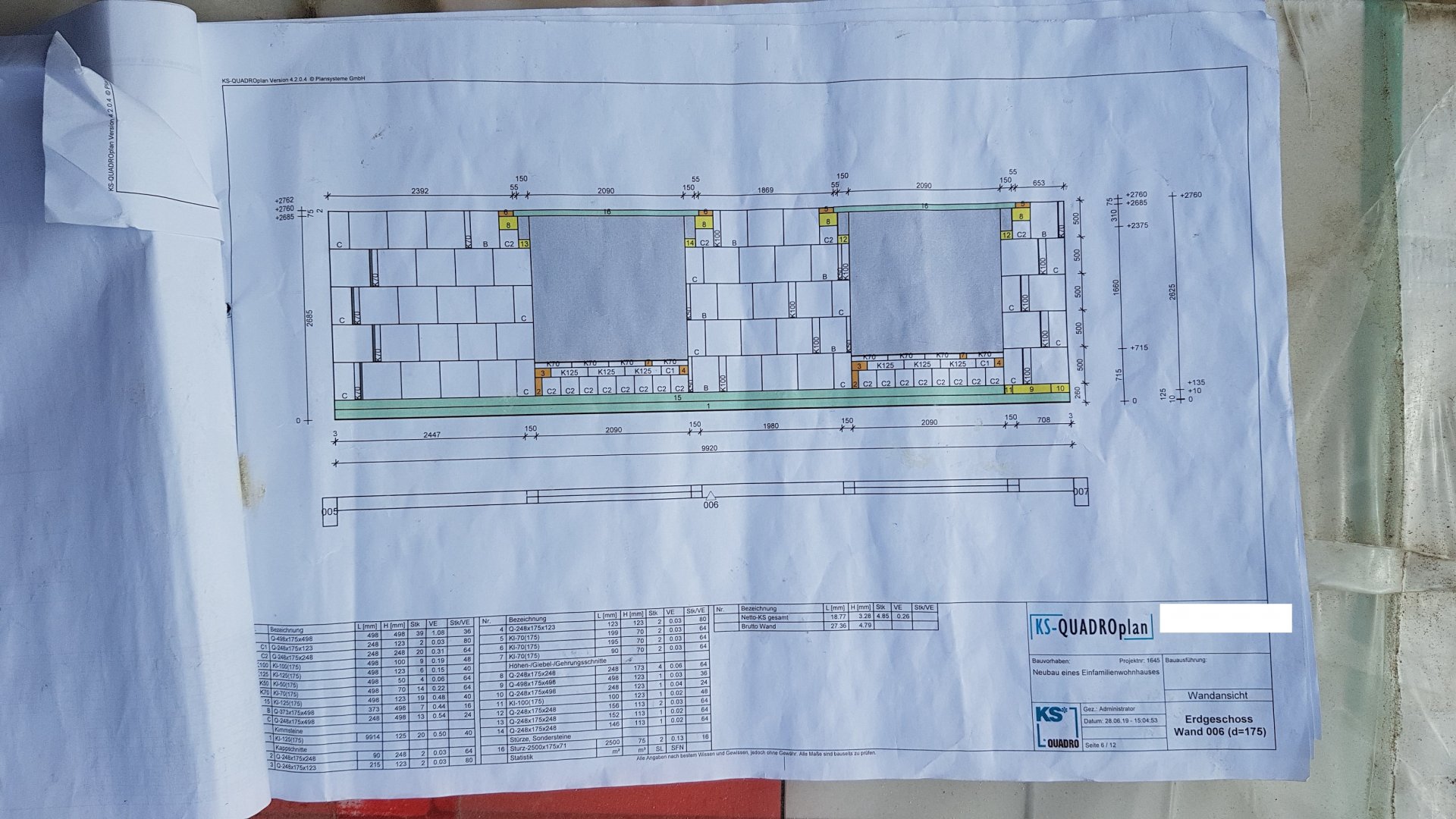

    Ich habe es selber nicht glauben wollen, aber mir wurde der 12-Seiten lange Verlegeplan der KS Steine gezeigt - ich habe nachdem die Arbeiter lange weg waren zusammen mit meiner Partnerin akribisch alles geprüft und es wurde jeder kleine Streifen exakt so eingebaut, wie der Plan es vorsah!!
    Habe ein richtig schlechtes Gewissen, bin sicher ein absoluter Katastrophen Bauherr für die...
    Warum man dort 5cm breite und 10cm breite Streifen einbaut, wenn man doch 498x498er KS Quadro Steine hat, erschließt sich mir nicht, aber so wurde es alles statisch berechnet, geprüft und mit dem Programm "KS Quadro Plan" erstellt, hier ein paar Bilder, die zeigen, wie es geplant wurde und, dass alles so, wie es ist seine Richtigkeit hat - ich war und bin noch total baff!!

    Krass, so einen Mauerwerksplan habe ich tatsächlich noch nicht gesehen. Was für ein Aufwand und auch irgendwie etwas akademisch, was die ganzen Streifen anbelangt, die es doch gar nicht immer braucht?!
    Entschuldigen musst Du Dich aber nicht bei denen, die Ausführungspläne hätten Sie Dir ja schon lange geben können.
    Außerdem wissen sie jetzt, dass Du im Zweifel nicht zimperlich bist.

    Vor 20 Jahren haben wir mit solche versetzplänen gearbeitet. Nur in schwarz-weiß

    Also, erstens, wenn das gemacht wurde, dann war es ja zuerst einmal scheiße gemacht, sonst hätte man es nicht ersetzen müssen. Der Rückbau neuer Wände um irgendwas zu korrigieren ist einfach nicht der Standardfall, das sollte schon beim ersten Versuch passen. Deine Mail hat da also wohl schon was gebracht.
    Zweitens, nur weil es jemand so „plant“ ist es noch lange nicht gut. Bunte Zettelchen sind erstmal nur bunte Zettelchen.
    Drittens, was man da auf den Bilden gesehen hat war in Summe unter aller Sau, ehrlich unterste Schublade der Maurerkunst. Wenn die das dann auf die Reklamation hin einsehen und nachbessern, dann ist das erstmal ein sehr gutes Zeichen, idR wird da erstmal nur geschwafelt und einfach weitergebaut. Aber ich kann dir doch nur raten weiterhin wach zu sein. Was Du da beschrieben und fotografiert hast ist der Klassiker der pfuschigen Bauträgeruntugenden. Möglich, dass das täuscht und nur nur ein Ausrutscher war, aber ich wäre da jetzt erstmal wach....
