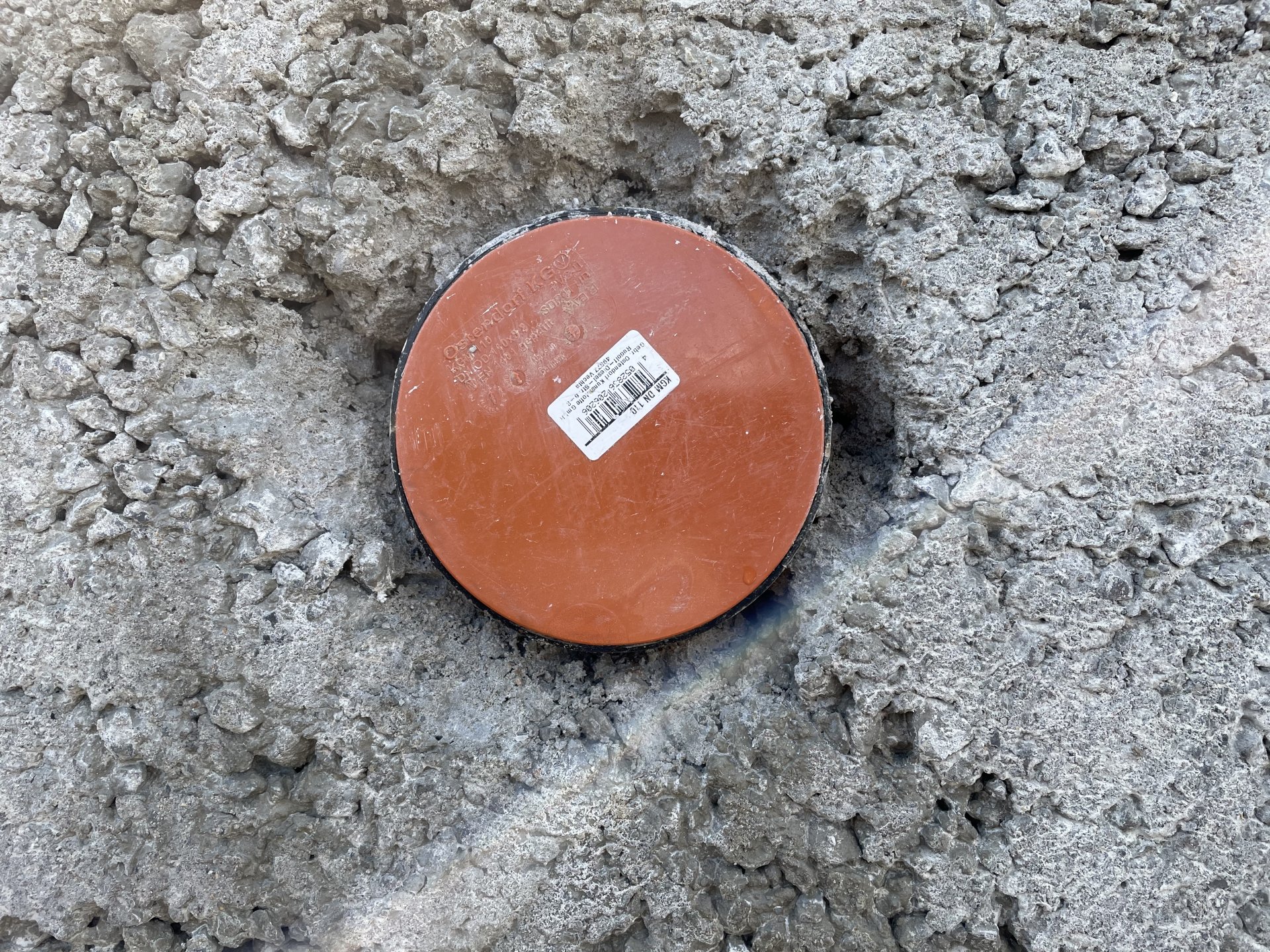

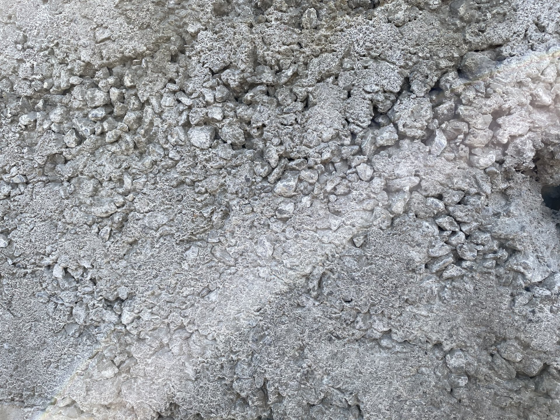

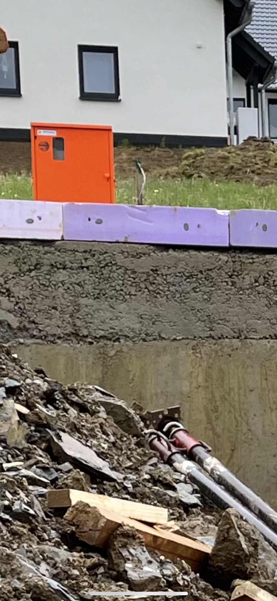

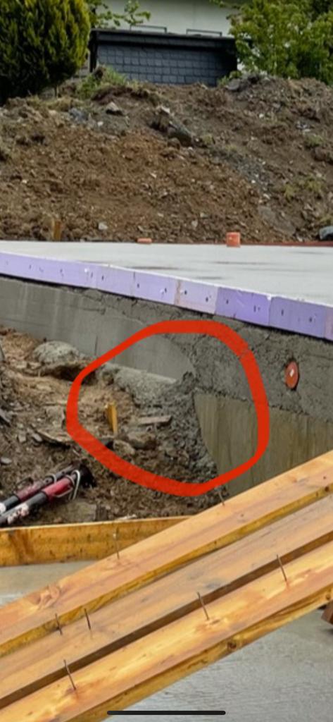

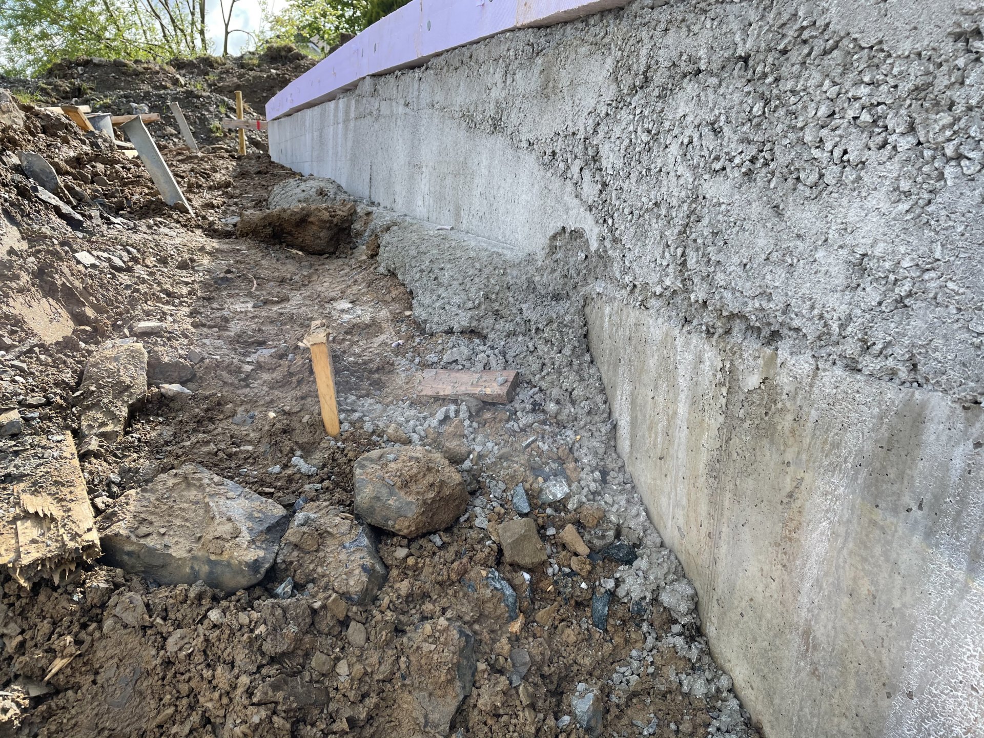

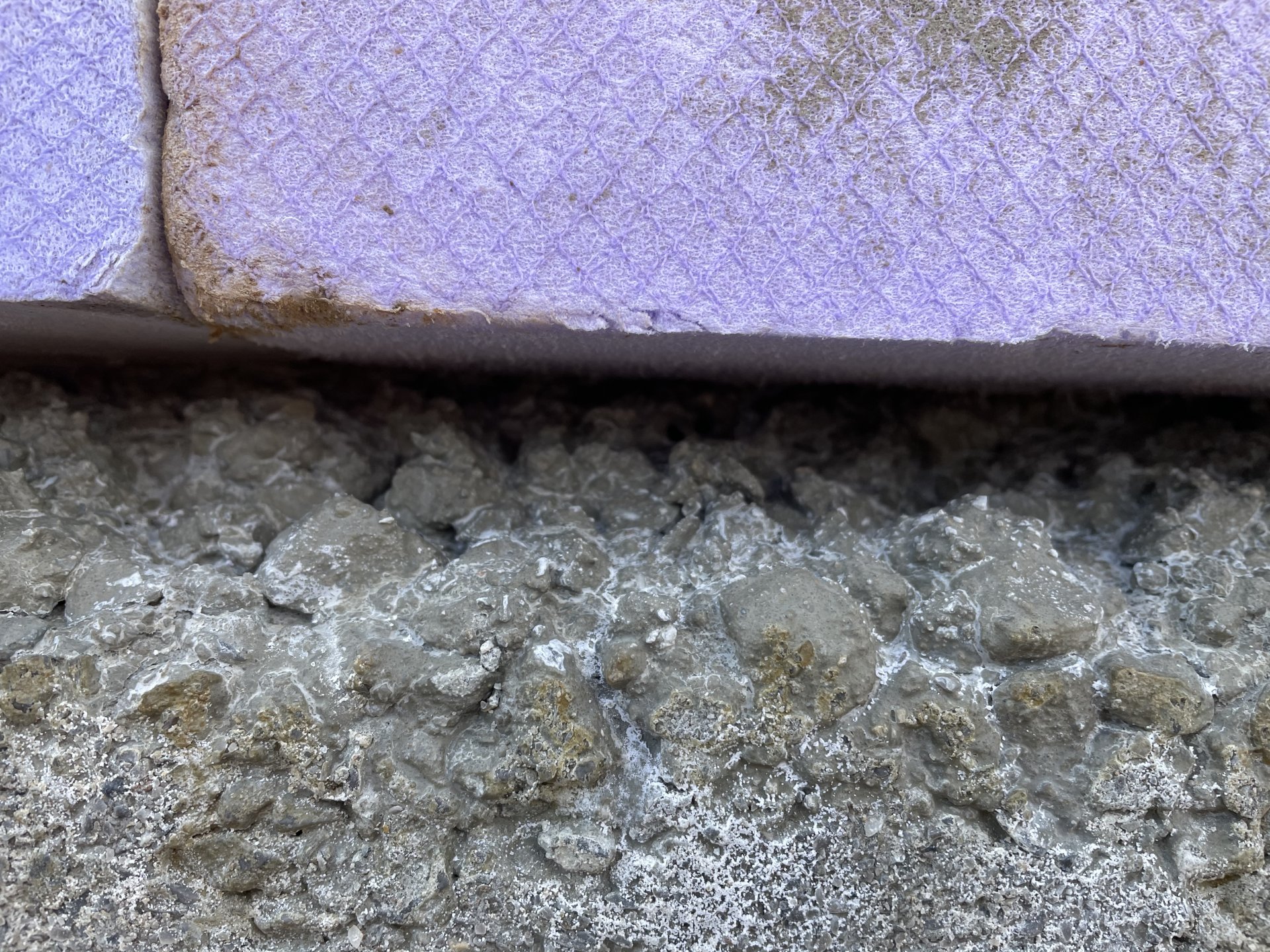

    Hallo,ich bin neu hier im Forum und habe auch sofort eine Frage.
    wir bauen gerade ein EFH ohne Keller.
    Die Bodenplatte wurde nun gegossen und die Baufirma hat schon eine Schalungsseite entfernt. Da habe ich Kiesnester entdeckt.
    Nun die Frage, ob wir mit unserer Vermutung richtig liegen und das dies ein Mangel ist und wir ggf. einen Baustopp verhängen müssen ?!?
    Man sieht das es wohl an der Schalung herausgelaufen ist - es hat nachdem die Platte gegossen wurde ein paar Stunden später angefangen zu regnen.
    schon einmal vielen Dank für die Antworten. BBF3D92A-6E7D-4DCD-84D5-99C55D03D86E.png CBC7ADEC-C7C7-46BD-8A77-51840B738099.jpeg

    Nu mal ernsthaft: was soll das für ein Konstrukt sein? Der rechte Teil sieht doch alt aus, oder?
    Ob man das noch gesundbeten kann?

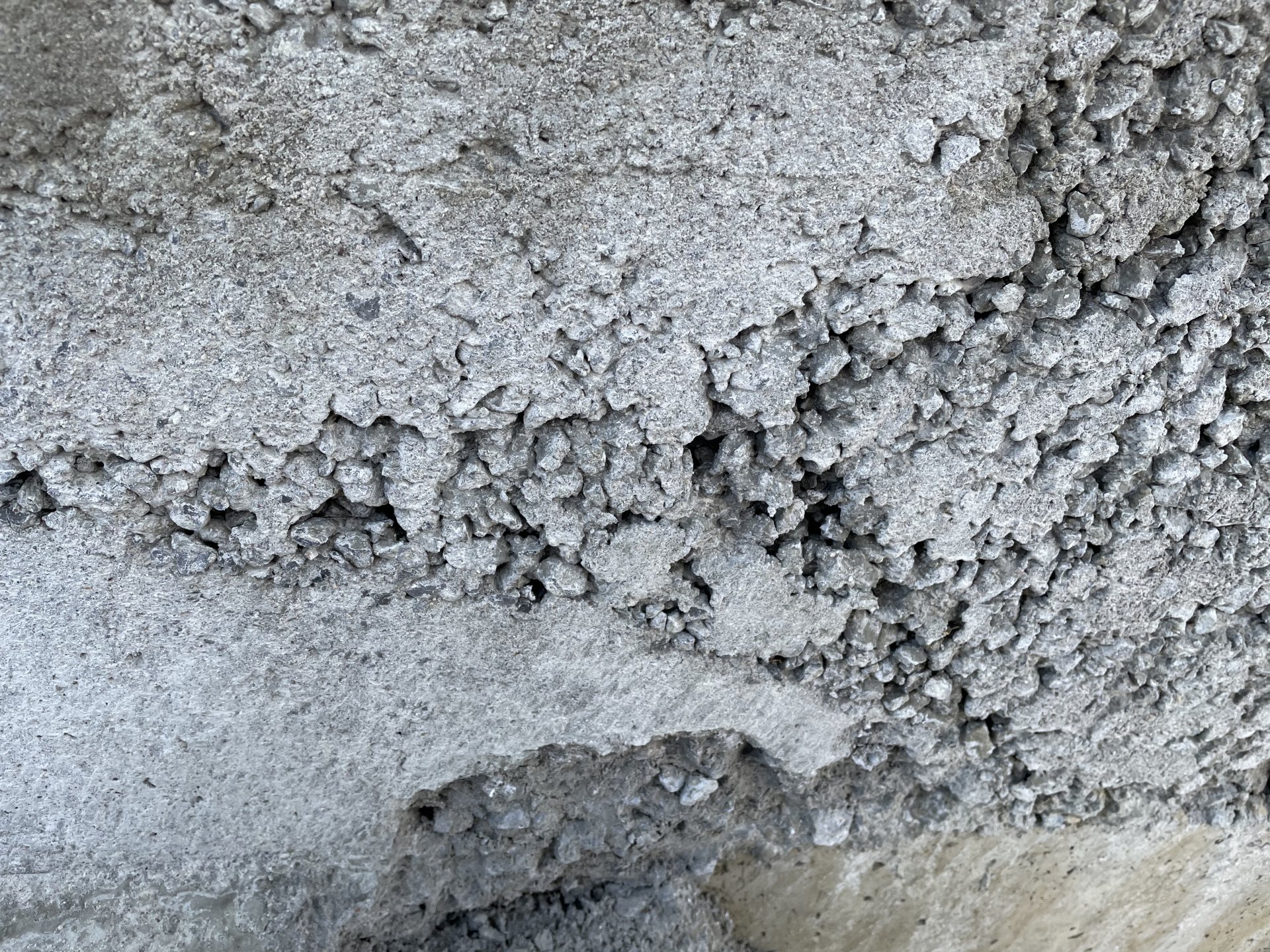

    Das sieht schon übel aus.
    Da müssen die erstmal überall mit dem Stemmhammer rüber und alles Lose abstemmen.
    Dann kann man da vielleicht was mit Betonreparaturspachtel korrigieren.
    Auf jeden Fall den Mangel anzeigen.
    WU ist das hoffentlich nicht.

    Dann hatten wir ja schon die richtige Vermutung. Die Frage ist ob der Schaden so überhaupt reparabel ist. Scheinbar ist die Stelle nur oberflächlich. Unsere Vermutung ist ja, dass durch einen Spalt in der Schalung der Beton an der Seite herausgelaufen ist.

    Nein, WU ist es nicht. Wir bauen am Hang, an dieser Seite soll eine Terrasse anschließen (ob in Holzständerweise oder aufgeschüttet steht noch nicht fest. Wir haben an dieser Seite ca. 1,10m zwischen gewachsenem Boden und OK Bodenplatte zu „überbrücken“.

    Ich hatte gerade schlimmere Kiesnester zu verkraften.
    Der Rohbauer hat dann einen Anwendungsberater von MC-Bauchemie auf die Baustelle geholt und mit dem Prüfstatiker haben wir dann die oben genannten Betonsanierung durchgeführt.
    Alles lose runterstemmen
    Eisen grundieren
    Betonersatzspachtel Nafufill auftragen
    Dann ist meistens die nachgebesserte Stelle besser als vorher.

    @Yilmaz bei mir hat der Prüfstatiker das getestet und für ok befunden.
    Ich schau mal, ob ich davon Montag Fotos finde.

    Wieviele Bohrkerne wurden gezogen?
    Hat er ein Prüfbericht? Was steht genau drin?
    Das ist kein Optisches Problem der Retuschiert werden muss sondern um Gefährdung des Tragfähigkeit der Gebäude...

    Der Prüfstatiker hat sich das nach dem Entfernen und freilegen der Bewehrung noch einmal angeschaut. Die Nester waren bis 4cm tief.
    Dann wurde das ganze repariert.
    Dazu gab es auch Prüfberichte.
