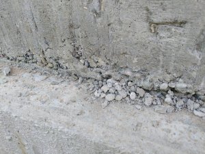

    Guten Abend,
    bei uns wurden gerade die Kelleraußenwände betoniert und als weiße Wanne ausgeführt.
    Als Laie fehlt mir leider die Fachkenntnis die Qualität zu beurteilen, allerdings sind mir einige Kiesnester aufgefallen. Insbesondere im Bereich von Wanddurchführungen und direkt am Anschluss an die Bodenplatte.
    Vielleicht könnt ihr mir eine grobe Einschätzung geben ob es sich lohnt dem Thema auf den Zahn zu fühlen oder ob das vielleicht völlig unkritisch ist.

    teilweise unbedenklich aber untern im Bereich Wandbodenplatte ist es bedenklich.
    Bleibt das ohne weitere Abdichtung?
    Müsste im Detail geprüft werden.

    Abgesehen davon, wie @Yilmaz der Bereich Übergang Bodenplatte aufsteigende Wand ist verheerend, das wird so im Leben nicht von selber dicht.

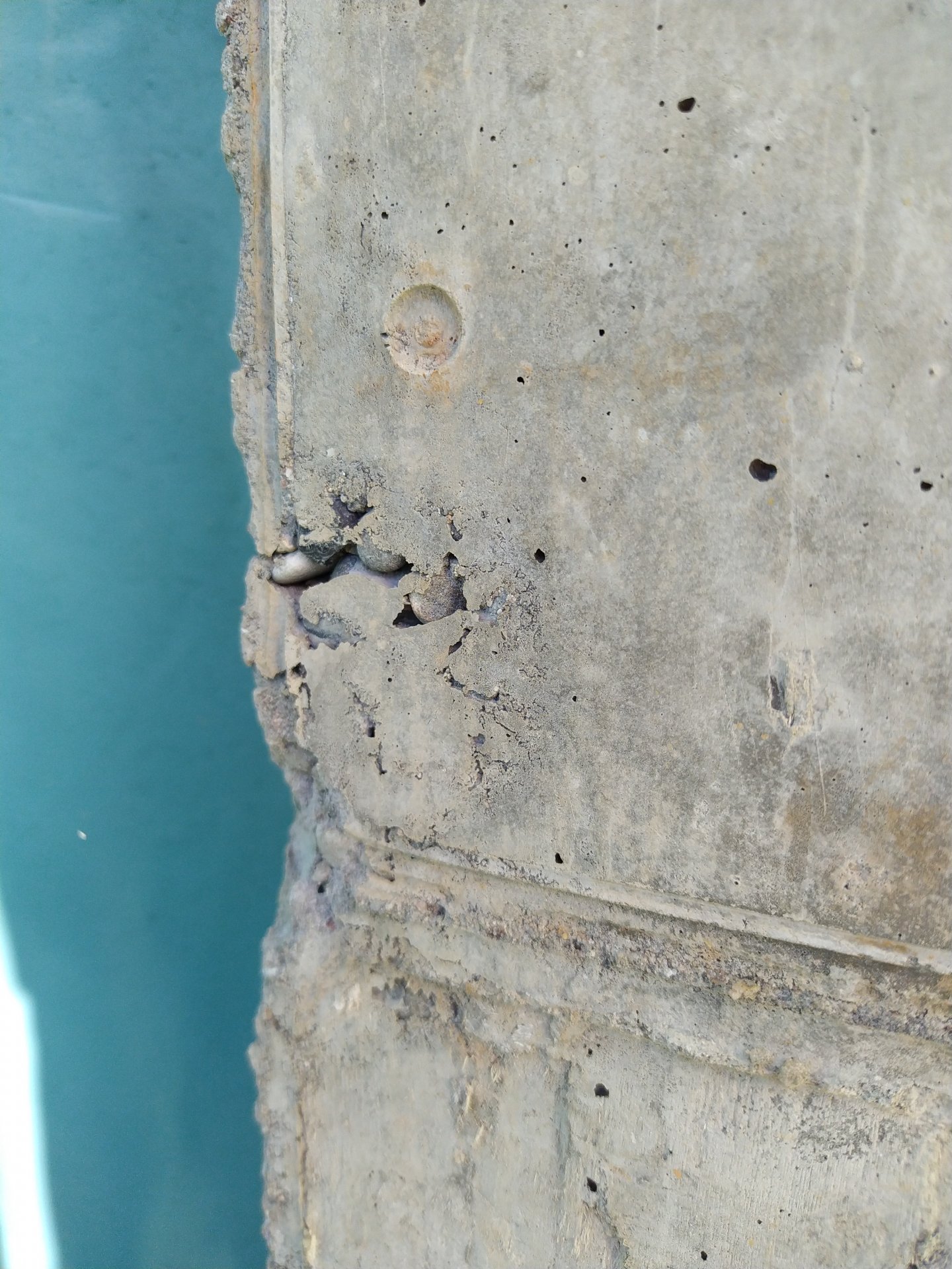

    Die Kiesnester sind hier nur das Symptom. Da wurde mal wieder ein WU-Keller "hingerotzt". Ich vermute wie so oft zu große Fallhöhe des Betons als Ursache, gleichzeitig zu hohe einzelne Lagen. Es werden wohl noch mehr nicht sichtbare Kiesnester vorhanden sein. Das Fugenband hilft hier auch nicht weiter, die ganze Arbeitsfuge ist vermutlich auch nicht entsprechend vorbehandelt worden (Aufrauhen, abwaschen,..).
    Statisch zwar eher unbedenklich, aber dicht wird das nie sein und für euch eine Dauerbaustelle. Solche Bauunternehmen sind der Grund warum WU einen schlechten Ruf hat..
    Ich würde hier solange die Baugrube noch offen ist direkt eine neue Abdichtungsebene außerhalb schaffen. Also den Keller komplett so abdichten als wäre der WU Beton nur Mauerwerk.

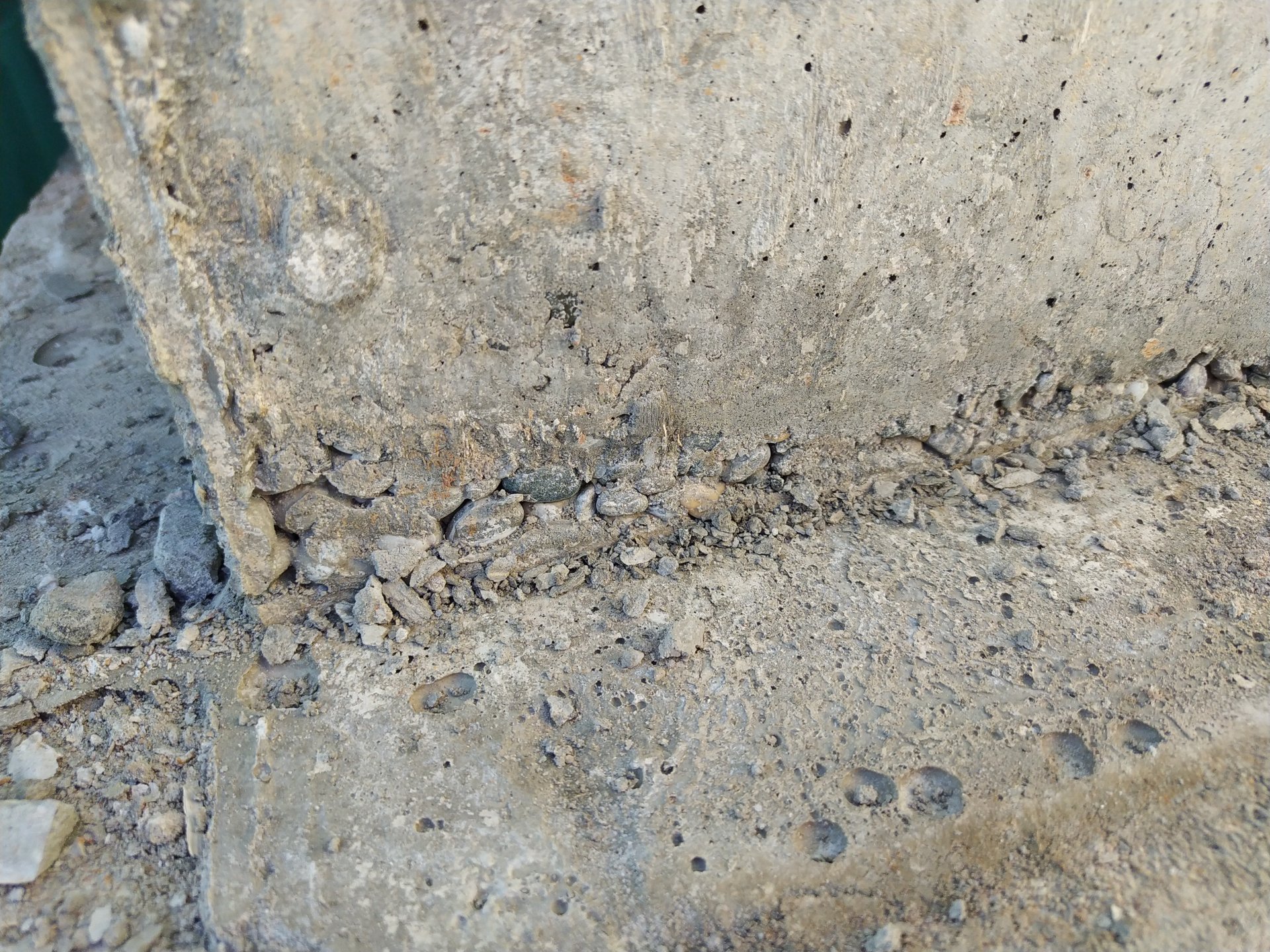

    Habe heute mit dem Bauleiter die Kiesnester angeschaut. Laut seiner Aussage stellen diese aufgrund der Größe kein Problem dar.

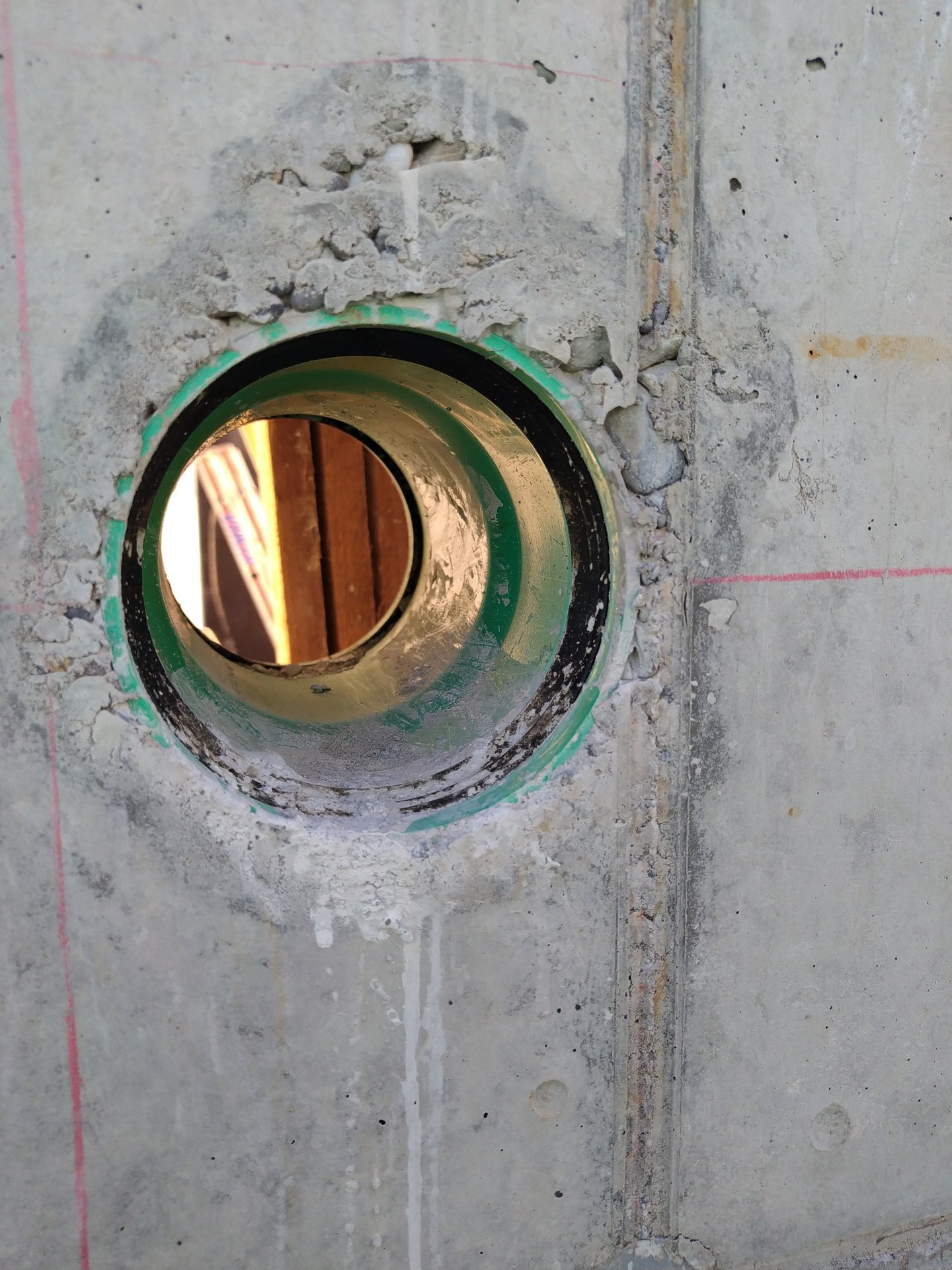

    In die vermeintlichen Gummidichtungen zwischen Bodenplatte und Keller-Außenwand wird mit Druck ein Harz eingefüllt. Dadurch wird der Schlauch zum Platzen gebracht und die Masse verteilt sich in der Fuge. Hierdurch sollen auch letzte Undichtigkeiten abgedichtet werden.
    Der Bauleiter hat dennoch zugesagt, dass die Kiesnester noch mal genauer begutachtet und beurteilt werden.
    Uns hat heute allerdings verwundert, dass der Rohbauer trotz weißer Wanne Bitumen auf der Außenwand anstreichen möchte. Laut seiner Aussage um bessere Haftung für die Dämmung zu erzeugen. Aber evtl. hat er ja selbst ein schlechtes Gefühl bei der Aktion?
    Was haltet ihr von den Aussagen? Ist das schlüssig?

    Die Frage hast du dir schon selbst beantwortet.

    Lass dir mal das WU-Konzept geben, das muss nach neuer WU-Richtlinie angefertigt werden. Darin steht auch ein verantwortlicher Aufsteller. Den könnte man mal darum bitten, zu bestätigen, dass die Ausführung mit dem Entwurf übereinstimmt.
    Planmäßige Rissverpressung ist nach Entwurfsgrundsatz c zwar zulässig, aber nicht die planmäßige Verpressung von Pfusch.

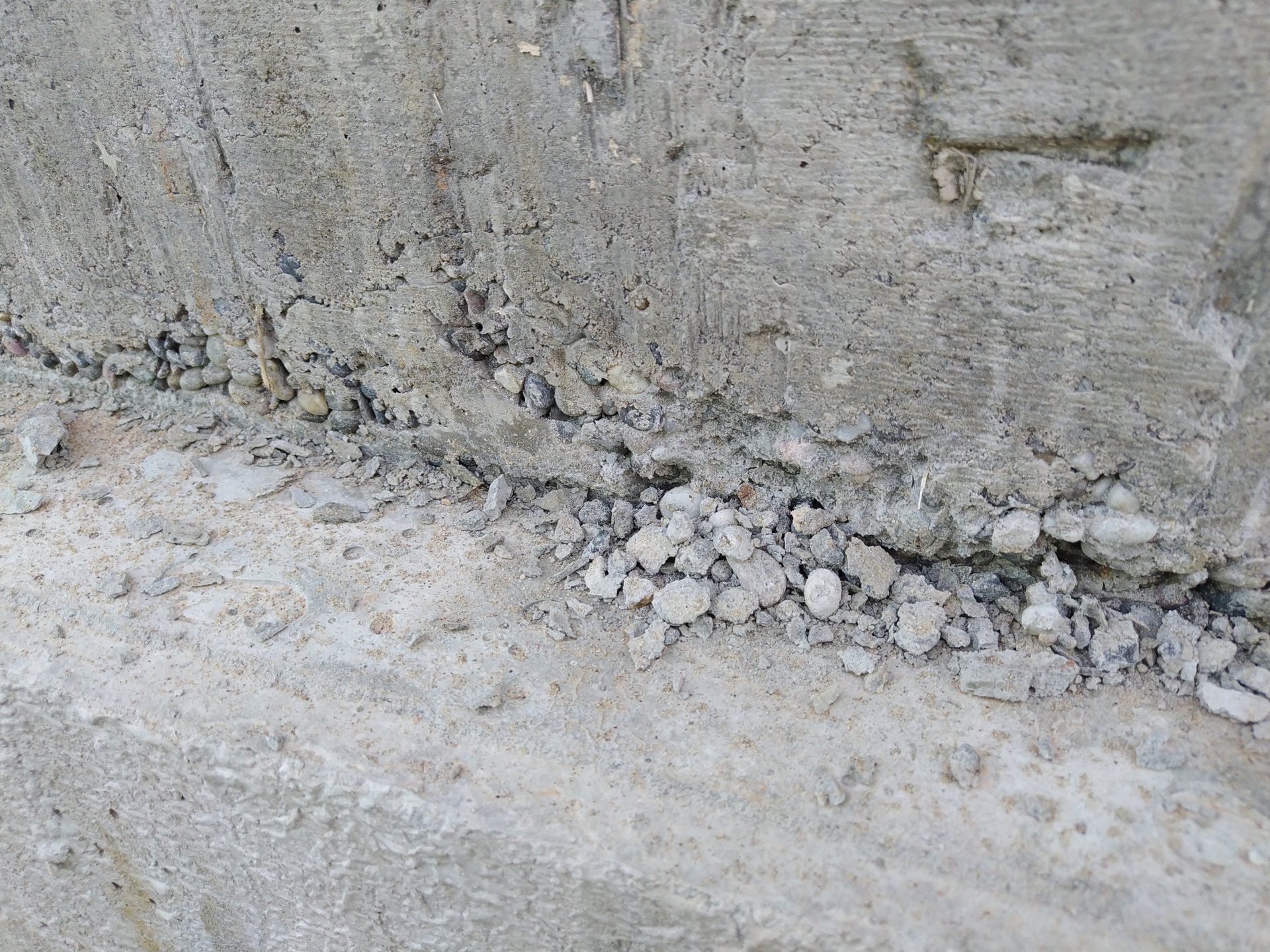

    wir hatten mitlerweile den Termin mit dem öffentlich bestellten Gutachter.
    Dieser konnte uns beruhigen und sagte sogar die Ausführung sei sehr gut.
    Spätestens durch das Einpressen des Harzes sollte jede Undichtigkeit dicht werden.
    Ein Mitarbeiter der Firma die die Harzabdichtung ausführt gab uns ebenfalls nochmals die gleichen Informationen.
    Die Kiesnester enden jeweils nach 1-2 cm und sind für die Dichtigkeit unkritisch.

    sorry, das ist kompletter Unsinn.
    Offensichtlich hat der Gutachter absolut keine Ahnung, was nicht selten ist.
    1) Ein Injektionsschlauch, sofern er denn da ist, platzt nicht.
    2) Es sollte doch ein Gummi oder Blech eingelegt sein ?
    3) Es liegt hier eine massive Entmischung und massive Kiesnester vor. Die lassen sich zwar grundsätzlich verpressen, aber definitiv nicht mit einem Injektionsschlauch in der Fuge.
    Diese Wand ist indiskutabel komplett mangelhaft.
    Sie wird indiskutabel nicht dicht sein, sollte dort Wasser anstehen.
    Die Wand-Durchführung ist definitiv nicht dicht.
    Sie sind hier offensichtlich an einen ausgesprochen ahnungslosten "Gutachter" und eine noch schlimmere Baufirma geraten.
    Bei diesen großen Fehlstellen ist sogar schon die Standsicherheit in Frage zu stellen, da ich davon ausgehe, daß es ein EFH ist, ist dies zwar vermutlich nicht ganz so kritisch, aber es ist vollkommen indiskutabel ein massiver Mangel.

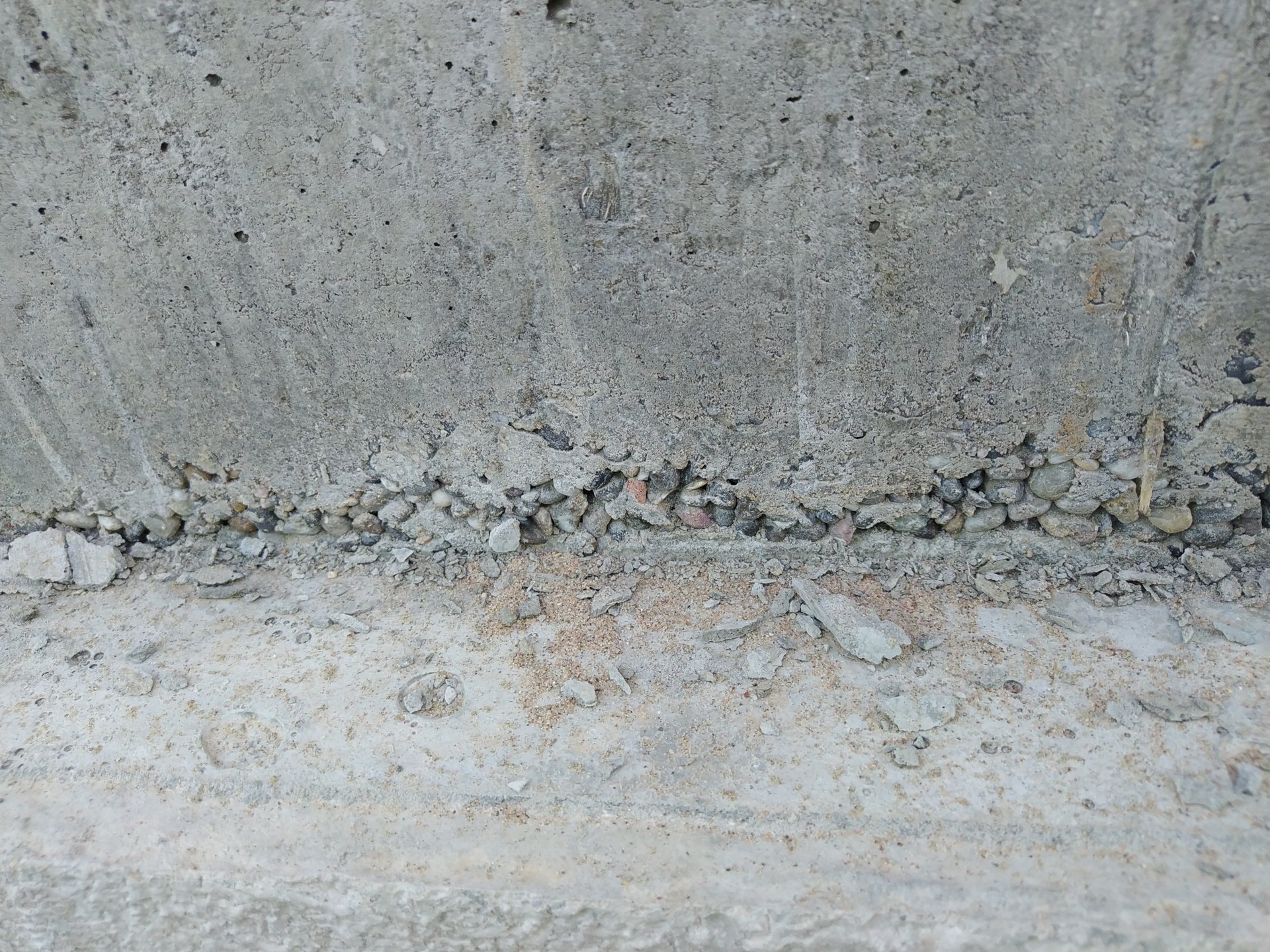

    Sanierungsmöglichkeiten :
    Rückbau !
    Sollte es sich nur um eine einzelne Wand handeln würde ich diese Abreißen und neu bauen.
    Alternativ eine komplette großflächige Abklebung der Wände mit PMMA ( Triflex o.glw). in den betroffenen Bereichen.
    Eine Verpressung ist hier nicht zielführend und ist nicht sachgemäß saniert.

    Mein Sanierungsvorschlag wäre:
    Mit Stockhammer die Kiesnester von den sich lösenden Anteilen befreien.
    Dann mit Instandhaltungsmörtel z.B. Nafufill KM 250 die Stellen nacharbeiten.
    Dann erstmal abwarten ob die Wände dicht sind und falls nicht, dann nachträglich verpressen.
    Sie wissen schon wie ein Verpessschlauch funktioniert? Also das war wohl vom Bauleiter gemeint.
