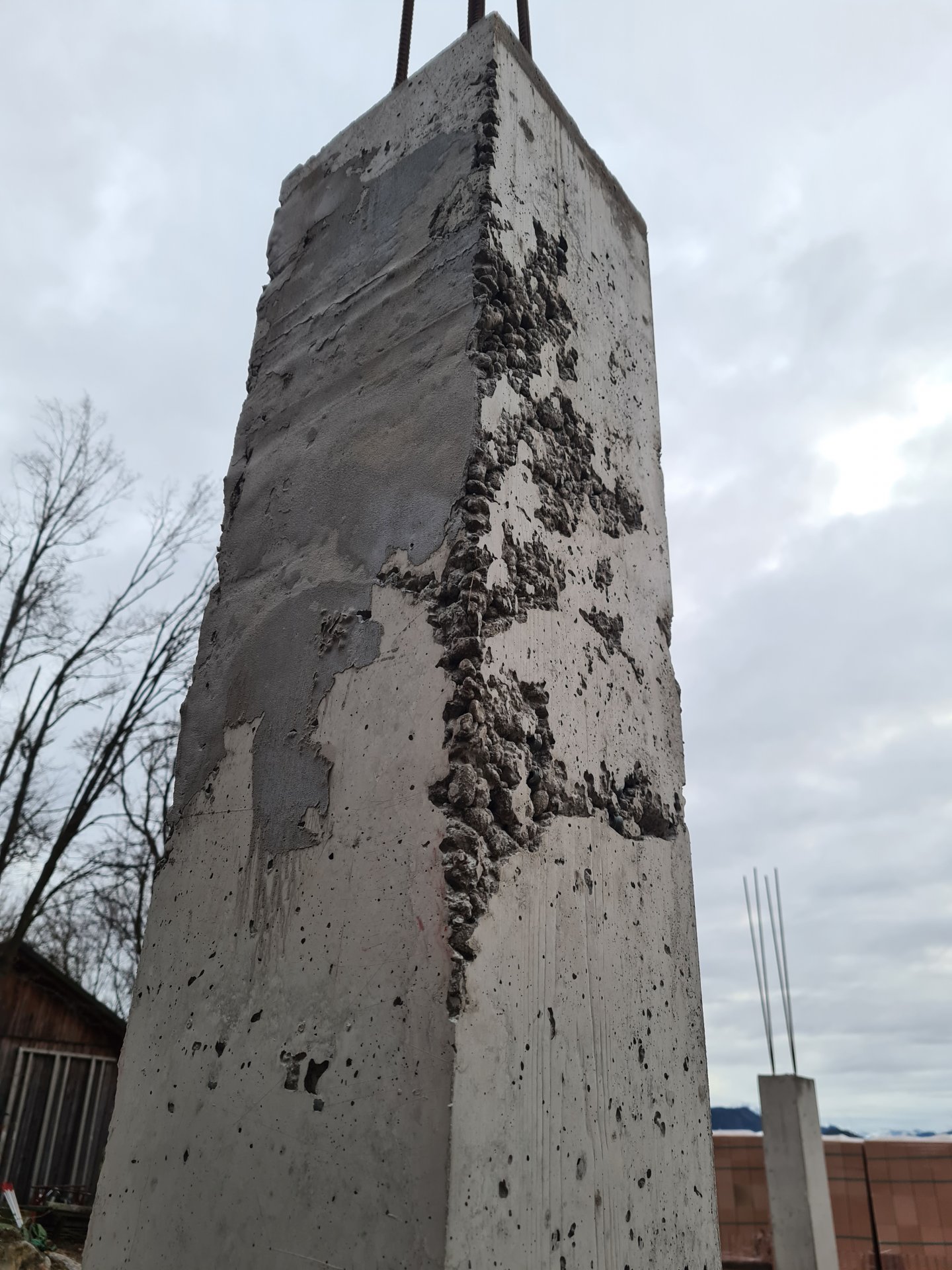

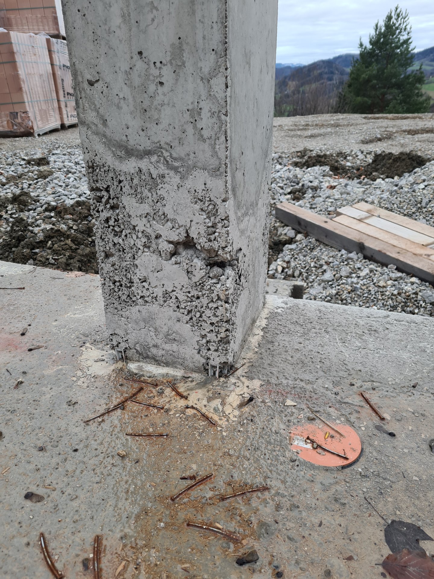

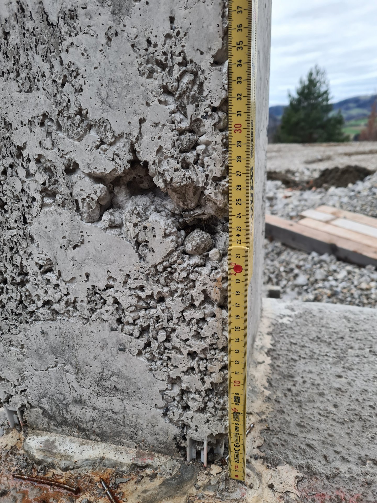

    Liebe Kollegen,
    Bilder sagen bekanntlich mehr als 1000 Worte. Bei den Betonierungsarbeiten war es kalt, in der Nacht unter dem Gefrierpunkt. Die Säulen sind direkt auf der Bodenplatte, ca. 3m hoch und haben tragende Funktion.
    Ich würde um eure fachkundige Einschätzung bitten. Betrifft das bereits die Statik, oder ist es eher eine optische Frage? Sollte man eine Nachbesserung verlangen und welche technischen Möglichkeiten gibt es überhaupt nachträglich?
    Herzlichen Dank schon vorab!

    Da die mindestüberdeckung nicht mehr eingehalten wird: Statisch Problematisch.
    Haben die da beim Säubern der Betonpumpe den letzten Rest rein geworfen??

    Upps, sowas sieht man sehr selten und schon gar nicht in diesem Ausmass. Der Beton wurde nicht bzw völlig unzureichend verdichtet.
    Bitte den Statiker die Fotos zusenden und er möchte sich das vor Ort anschauen. .Betonlieferschein vom Betonbauer anfordern.
    Die Stellen , welche bereits zugeschmiert worden, sind vermutlich die schlimmsten

    Ich würde die nochmal betonieren lassen.
    Den Pfusch zu verbergen haben sie ja schon versucht.

    Ja in dem Fall ist der Aufwand durchaus überschaubar, da wäre ich auch für 1x neu
    Die anderen Säulen sind OK ? War das die erste oder die letzte die gemacht wurde?

    Gesamt sind es 7 oder 8 Säulen. Tendenziell sind die Probleme optisch vergleichbar, wenn auch bei manchen etwas weniger gravierend. Fotografiert habe ich eine von den schlechteren unten und eine andere oben.
    Wird der Aufbau der Säule, bzw. die Verdichtung in Schritten höhenweise durchgeführt, oder einmal ganz oben eingefüllt (Fallhöhe wegen Entmischung)?
    Worauf soll man den Betonlieferschein kontrollieren?
    Bekommt man die sauber ohne Beschädigung von der Bodenplatte ab und bleibt die verwendete Bewehrung bestehen?
    Und dann frage ich gleichmal für die Bodenplatte: Wie sieht es denn mit der Temperatur aus? Wie erkennt man Probleme im Beton der es während des Aushärtens zu kalt hatte?

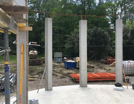

    ...,........und so sollten die Stützen dann aussehen

    Hast Du schon schriftlich zur Mangelbeseitigung mit Frist aufgefordert?
    Eine fachgerechte Sanierung halte ich fuer moeglich. Der auf den Fotos dargestellt Versuch ist es sicher nicht.
    Sanierung nur unter Bedingung der verlaengerten Gewaehrleistung (30 Jahre).
