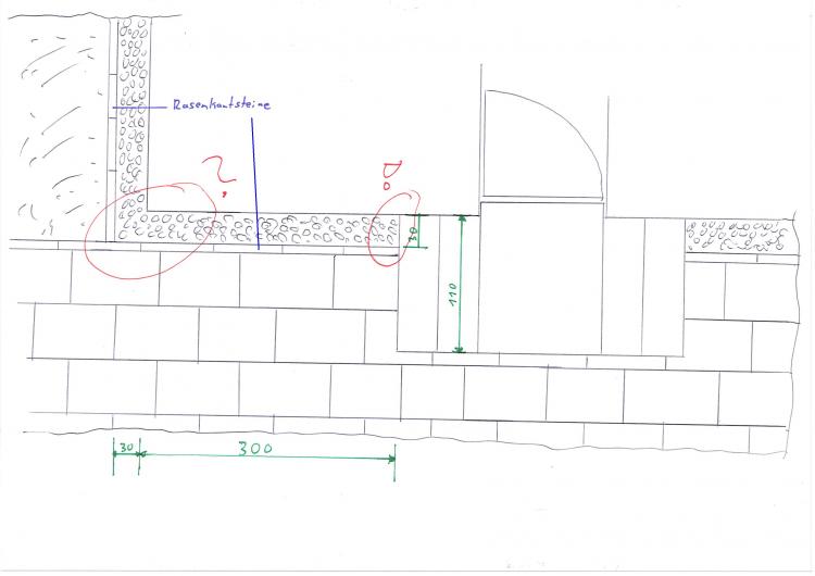

    bei schönstem Weter bin ich nun allmählich an der Planung der Außenanlagen. Vorgesehen war ein 30cm breiter Kiessockelstreifen ums Haus herum (ca. 6cm zurückspringender Sockel, Höhe ca. 40cm von GOK, Perimeterdämmung mit Putz). Dieser kann und soll auch so an der Vorderseite ausgeführt werden, allerdings habe ich ein Problem an der Hauseingangsseite/Auffahrt.
    Wie ihr auf dem Bild erkennen könnt, sind die Eingangsstufen 110cm breit; also würde der Kiessockelstreifen fast 1/3 der Stufe wegnehmen. Das sieht optisch nicht nur bescheiden aus, sondern wäre funktional auch nicht so doll.
    So, was kann also gemacht werden? Auffahrtseite mit nur 10cm breiten Sockel ausführen (nur wie macht man dann den Übergang der Rasenkantensteine von 30cm Kiesstreifen zu 10cm (in der Zeichnung mit rotem ? versehen))? Oder 30cm Kiesstreifen auf der Auffahrtseite bis 1m vor die Stufen ausführen und dann auf 10cm verjüngen bzw. erhöhte Pflasterzeile? Oder gesamte Auffahrseite mit erhöhter Pflasterzeile? Oder Drainrost? Oder...?
    Habt ihr noch Tipps/Ratschläge?

    Ich würd 30 cm. Blumentopf auf die Treppe stellen :bau_1:

    man kann so lange mit dem kopf über der suppe schütteln , bis man ein haar findet .
    versuch mal mit rechts und links einer (kleinen)tasche mit den füssen 30 cm von der wand entfernt zu gehen .....
    die letzten 20-30 cm der stufe wird niemals jemand betreten ....

    Jaja, ich verstehe euch ja schon. Der Einwand wurde überwiegend von der älteren Generation geäußert: "Ich halte mich immer an der Wand fest, wenn ich die Treppe hochgehe. Dann trete ich doch auf die Rasenkantsteine."
    Aber der Punkt mit den Tüten von WWI kann ich den "Älteren" mal demonstrieren. Das ist gut.

    Und wenn sich die "Alten" an der Wand anhalten wollen, muß da ein Handlauf hin, die Blutflecken von den am Rauputz aufgeriebenen Knöcheln sehen einfach nicht gut aus. das bringt auch 10 cm Abstand von der Wand, plus Handauslage, schon tritt man nicht mehr in den Kiesstreifen ;-)
