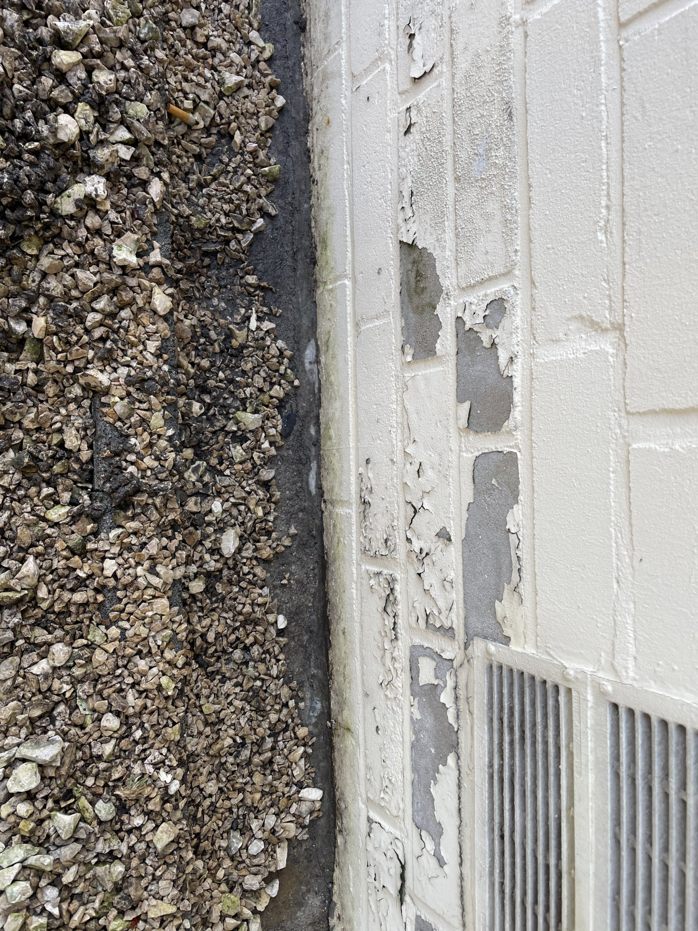

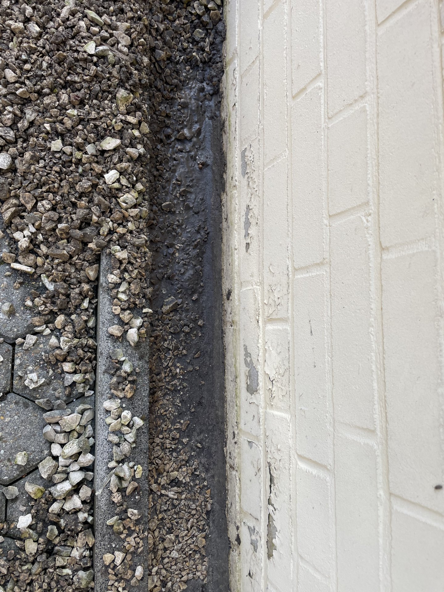

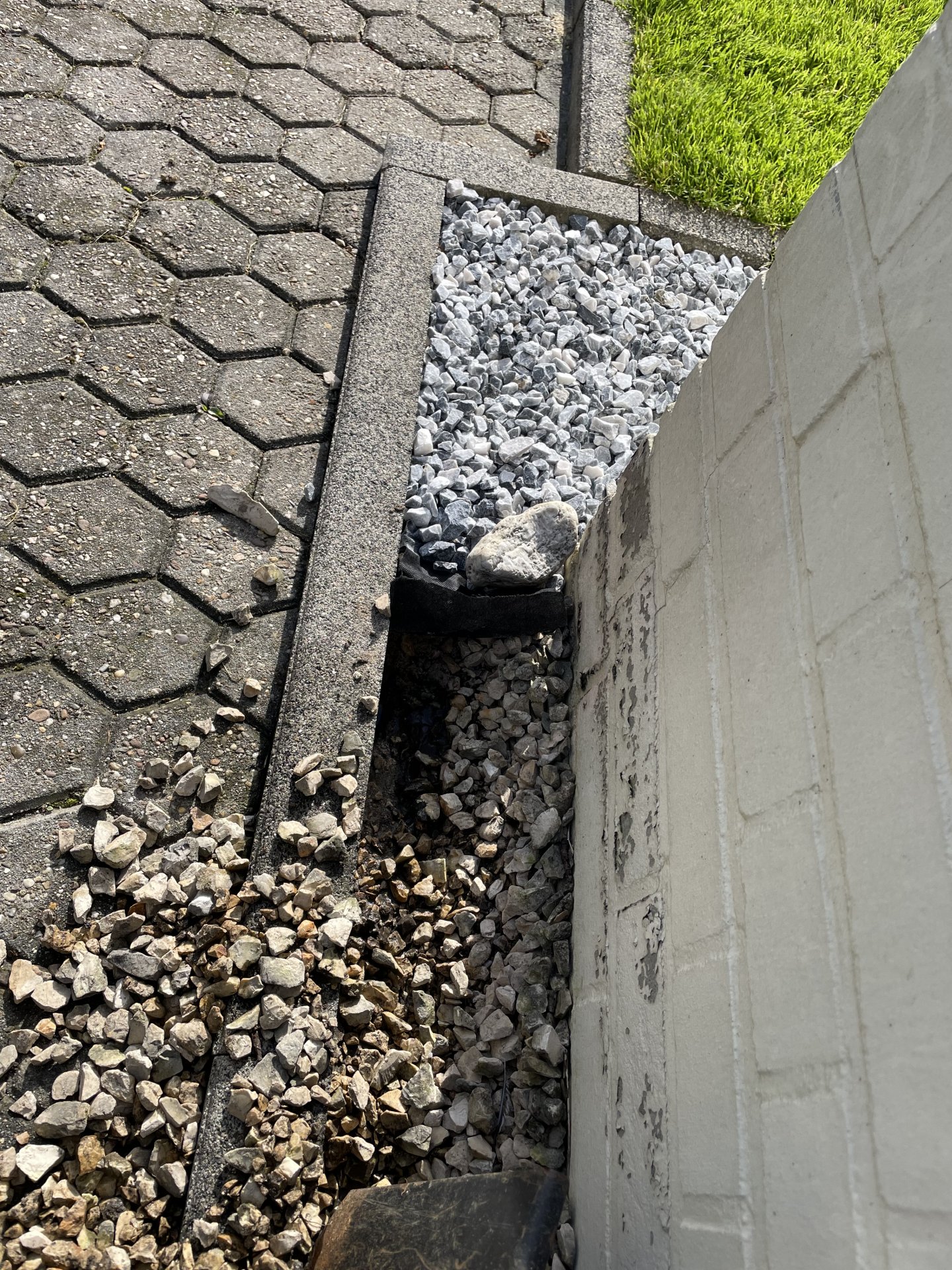

    Guten Tag zusammen
    Musste leider nach Kies wegmachen feststellen
    Das am Klinker Haus bj 80 ein kiesstreifen ohne drainaige Funktion gemacht wurde…..
    Habe einige Stellen frei gelegt und mal IMG_2523.jpeg IMG_2524.jpeg IMG_2523.jpeg IMG_2524.jpeg IMG_2525.jpeg geschaut ob da Wasser weg läuft
    Naja wo soll es hin wenn darunter Beton ist.
    Lösungsvorschläge gerne erwünscht

    Wo lief es denn bisher hin?

    Anscheindend ins Mauerwerk hoch
    Ich leg die ganze Seite mal frei
