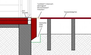

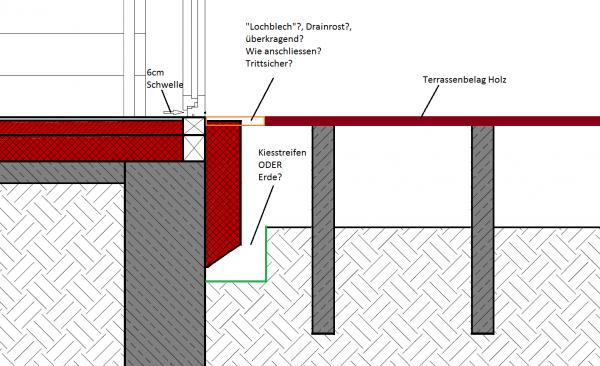

    eigentlich sollte ein Kiesstreifen als Spritzschutz und schnelle Wasserableitung (damit meine ich den Schutz des Sockelputzes vor aufstauendem Wasser und wegführung vom Haus) vor den Sockel. Der zurückspringende Sockel hat eine Höhe von 40cm.
    Nun soll eine aufgeständerte Terrasse mit offenen Belag am Sockel anschließen. Als Spritzschutz soll zwischen Sockel und Terrasse Lochblech/Gitter oder Drainrost angebracht werden, Vertikaler Abstand zwischen Oberbelag der Terasse und Hauswand wird ca. 5-10cm sein.
    Kann man sich den Kiesstreifen im Hinblick auf schnelle Wasserableitung vom Sockel sparen?
    Reicht ein Lochblech/Gitter aus oder sollte es ein Drainrost mit Rinne sein, über das das Wasser gezielt weggeführt werden kann?

    Mauerwerk? 5 - 10 cm ist eigentlich zu knapp, es geht auch um das Hochspitzen vom Wasser...
    Sonst reicht, wenn unten drunter kein Kies oder so ist, ein Lochgitter. Ein Gerinne brauchst du z.B. bei Abdichtungen wenn in Kies verlegt wird. Da hast du keinen Platz fürs Wasser ableiten.
    Bei dir sind ja 10 cm Platz, da ist das kein Problem...

    hier nochmal ein Bild dazu. Also Kiesstreifen am Sockel brauch ich also nicht.
    Jetzt ist nur die Frage, wie ich das Lochgitter befestigen kann? Gerade im Hinblick auf die Perimeterdämmung (16cm) . Da muss ja irgendwas trittfestes drauf. Gibt es da vielleicht etwas überkragendes?

    Wieso ein Lochblech - die Dielen werden doch wohl einen 5-7mm Spalt haben? Allein schon zur Belüftung des Holzes. Das Lochblech ist nicht notwendig hier.

    Wenn man von Dingen keine Ahnung hat sollte man keine Tipps geben die das eigene Kompetenzfeld übersteigen. Natürlich gehört da mindestens ein Lochblech hin!

    Mir ist schon klar, dass der Anschluss kritisch ist - aber jetzt wirst du sicher erläutern, was das Lochblech macht, was nicht schon die Holzterrasse leistet? Fachgerecht mit Abstand zur Hauswand/Tür und zwischen den Dielen.
    Und bitte nicht mit DIN 18195 oder Flachdachrichtlinie kommen, barrierefrei wird oft gebaut aber die Normen hängen da hinterher.

    Es hat einen deutlich höheren freien Querschnitt. Mein Favorit wäre allerdings ein Gitterrost. Das hat einen freien Querschnitt von über 90 %, meist 95 % und da spritzt fast nichts mehr zurück und kann auch kein Schnee liegen bleiben.
    Nein, man muss nur mit ihnen umgehen können, bspw. unter Verwendung von Gitterrosten, that's all!

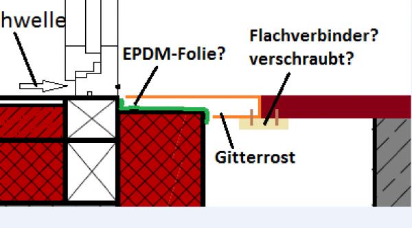

    Ich würde nun noch zusätzlich eine EPDM-Folie an den Türrahmen befestigen und zwischen Rost und Perimeterdämmung anbringen; damit kein Wasser hinterlaufen kann. Ist das notwendig? Wie könnte ich die Folie an die Perimeterdämmung und etwas am Sockelputz befestigen? Kleben? Oder könnte man auch anstatt EPDM-Folie zum Beispiel Flüssigkunststoff benutzen?
    Dann eine zweite Frage: Wie könnte man das Rost mit dem Terassenbelag verbinden, dass das Rost "trittsicher" ist? Also nicht auf die Permimeterdämmung drückt? Flachverbinder? Gibt es da schon fertige Rostsysteme zu kaufen? Schließlich habe ich 16 cm Perimeterdämmung + den Bereich zwischen Dämmung und Holzbelag zu überbrücken.

    Laien Meinung:
    Das Gitterrosten muss nicht so breit sein. Es reicht schon 10-12 cm. Drunter muss eine art Drainage drunter, ähnlich wie Noppenbahnfolie. Habe irgendwo mal eine Detailszeichnung gesehen.
    Das Holz würde dann auf der Perimeterdämmung enden.
    Ob da so funktioniert? Keine Ahnung. in der Regel wird sowas von Archi geplant.
    Ob man jetzt statt EPDM Folie ...Flüssigkunststoff verwenden kann, dass würde ich auch gern wissen. Wenn dann min. 3-4 überstreich.
