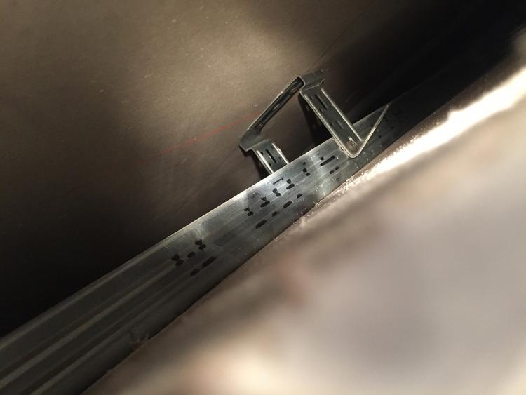

    wir sind umgezogen und würden gerne eine kinderschaukel aufhängen - die schaukel ist ausgelegt bis ca. 2 Jahre (sprich Belastung bis max. 15 KG), zusätzlich zu der statischen belastung kommt in diesem fall noch die pendelbewegung der schaukel ins spiel.
    ich hab bereits mit der lochsäge ein loch gemacht um reinzusehen -> bild ist angefügt.
    die rigipsplatten sitzen auf einer metall-unterkonstruktion, welche an einer anderen rigipsebene abgehängt wurde... in Ö nennen wir das "konstruktionsebene"..?
    hat jemand ne idee wie ich diese schaukel aufhängen könnte?
    meine einzige idee wäre es, eine holzplatte auf die rigipsdecke zu dübeln welche die last verteilt . dabei sitzt die holzplatte auf 2 plattensektoren und könnte zusätzlich in die metallkonstruktion mit blechschrauben fixiert werden...
    jemand ne idee? keine ahnung mit wievieln kg ich diese abgehängte rigipsdecke belasten kann...

    Ich rate davon ab. Abgesehen mal von der tatsächlichen Statik der GK-Decke kann man sehen, dass die zweite Ebene ebenfalls nur mit Schnellbauschrauben befestigt wurde. Ich gehe mal davon aus, dass die Monteure zwar so schlau waren, diese Decke ebenfalls an der drüber liegenden UK zu befestigen, jedoch ist auch hier die Frage wie ist diese Decke befestigt.
    Ich kann hier leider keine Zahlen nennen, aber eine Befestigung an der GK Decke ist meines erachtens nicht möglich.
    Die einzige Lösung die mir hier spontan einfällt ist die Decke bis zur Rohdecke zu öffnen, dort eine entsprechende Unterkonstruktion zu montieren, die überhalb der GK Decke endet. Anschließend GK Decke wieder schließen und daran dann deine Schauckel befestigen.
    Vielleicht hat ja jemand hier Erfahrung mit etwas ähnlichem und kann hier irgendwelche Zahlen nennen, aber meines erachtens so nicht machbar.

    Diese Konstruktion muss aber nicht nur die Zug- sondern auch die Querkräfte der Schaukel aufnehmen.
    Bereits dir statische Auslegung dürfte das Budget überfordern.

    das was Du so machen möchtest gibt es nur eine Antwort : vergiss es !!!
    welche Art von Kinderschaukel ist das und für welches Alter ?
    je nach dem gäbe es die Möglichkeit in einem Türrahmen am Sturz die Schaukelhaken anzubringen

    danke für deine rasche antwort!
    ich hab mir schon gedacht dass das eher nicht funktionieren wird - wäre da nicht die pendelbewegung der schaukel würd ich mich trauen da bis zu 15 kilo hinzuhängen aber so... besser nicht!
    dein vorschlag alles zu öffnen übersteigt dann doch die "aufwand/nutzen gleichung" ;)

    Durch die Gipsdecke 2 Last-Anker setzen in die darüber befindliche Betondecke! Ist nicht so schwierig.

    leider gibts da drunter keine betondecke. es handelt sich um einen dachausbau im altbaubestand - sprich der ausbau darf nur unwesentlich schwerer werden als der altbestand - also nix betondecke...
    unter der 2ten rigipsplatte würd ich bestimmt dicke holzbalken finden - der aufwand der deckenöffnung bis zur tragenden konstruktion ist mir in einer mietwohnung doch zu hoch ;)
