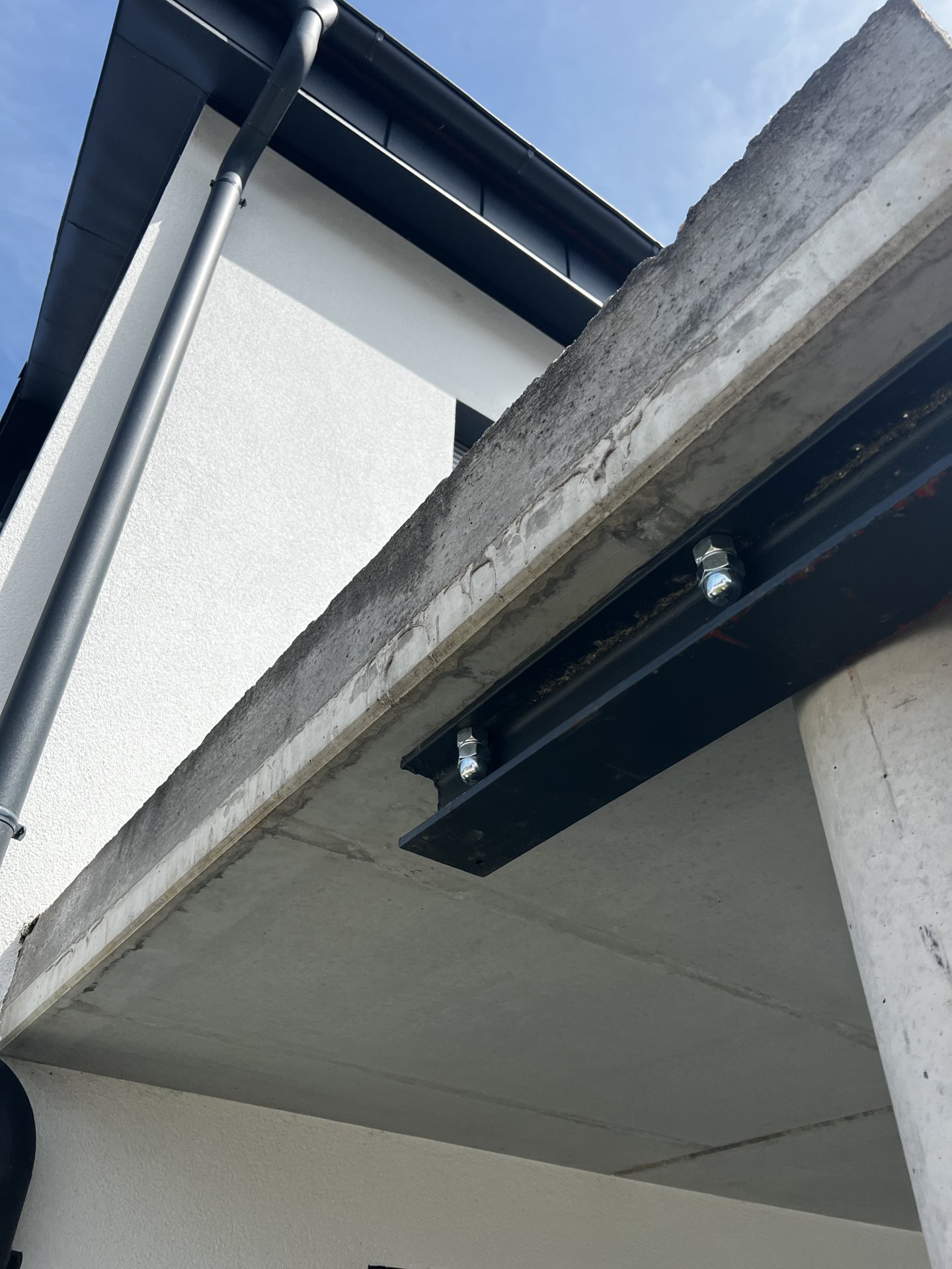

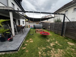

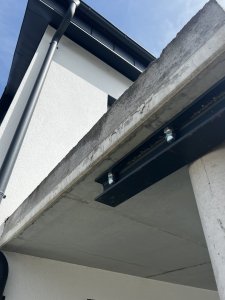

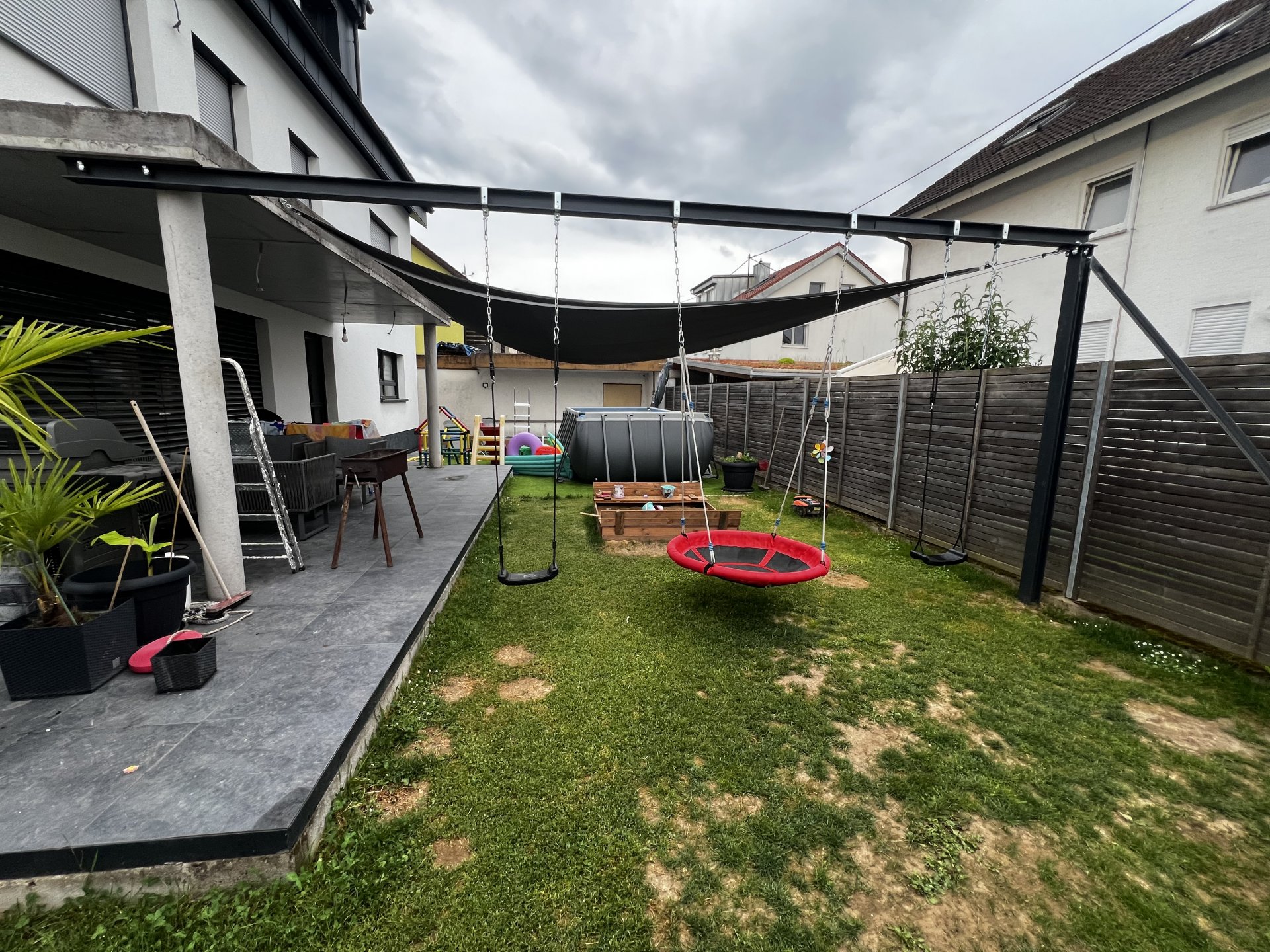

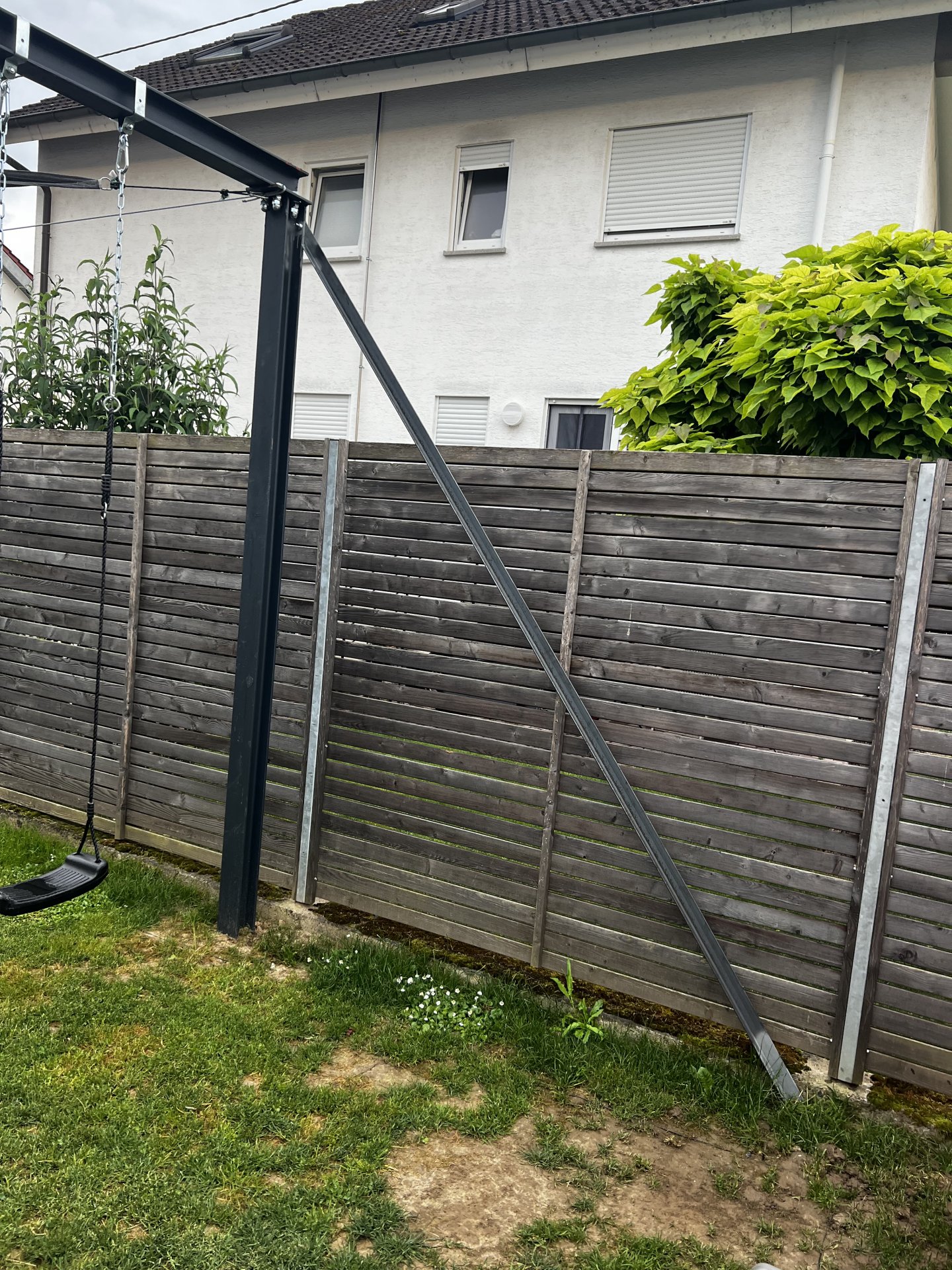

    Ich habe aus dem Bauch raus gesagt, das reicht nicht. Das wird vermutlich nicht gleich zusammenbrechen. Aber das relativ schmale Fundament wird sich beim Schaukeln lockern. Der vertikale Traeger ist ein sehr langer Hebel. Der horizontale Traeger ist ebenfalls sehr lang. Ob die Schrauben im Beton des Balkons die Last aufnehmen???
    Die dynamische Belastungen sind auch nicht ganz ohne.

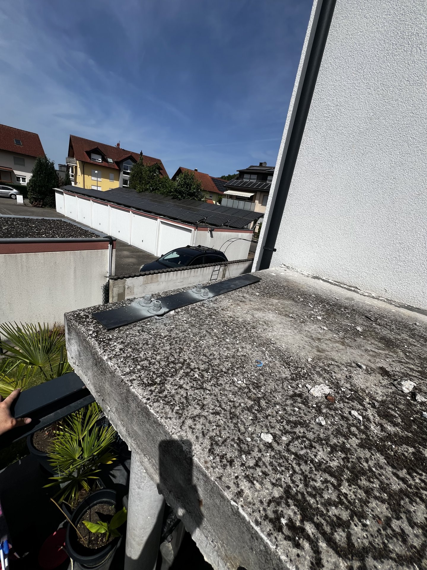

    Du solltest mal den Balkon zeigen, da könnte es ja Probleme geben.

    Man kann so eine Konstruktion ja auch ohne Anschluss an den Balkon bauen. Ein einbetonierter Kragarm ist ja nun kein Hexenwerk, jeder Fahnenmast und jede Straßenlaterne funktioniert nach dem ähnlichen Prinzip, sofern das Fundament ausreichend dimensioniert ist und eine ausreichende Einbindetiefe hat. Fundament, Fundamentanschluss und die Verbindung der beiden Stahlträger zu bemessen, ist für nen Statiker vielleicht ne Stunde Arbeit. Nur ist hier keine gute Lösung gefragt, sondern nur gutes Zureden, insofern ist auch mein Beitrag wieder nur für mein eigenes Ego gut und wird so ja eh nicht umgesetzt.

    Also hier ein Update
    funktioniert einwandfrei.

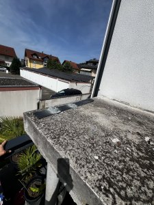

    Wollt er ja nicht, und wie man sieht…
    Ich habe nur gefragt, weil es darauf ankommt, wie der Balkon mit der Fassade verbunden ist. Wenn man Pech hat, kommt auf die BoPla des Balkons zuviel Zug und bricht die Fassade bzw. die Wand auf. Wasserschäden sind dann die Folge.
    Da man ja jetzt den „Balkon“ sieht, mag man sich jetzt sein eigenes Bild davon machen.
    Bzw @Baustelle2026 sollte seine Fassade sehr gut beobachten - nicht dass er sich dadurch eine Endlos-Baustelle gebaut hat.

    Das ist ein sehr waghalsiges Unternehmen und Bedenken werden offensichtlich nicht ernst genommen,
    hol einen Statiker, davon gibt es genügend
