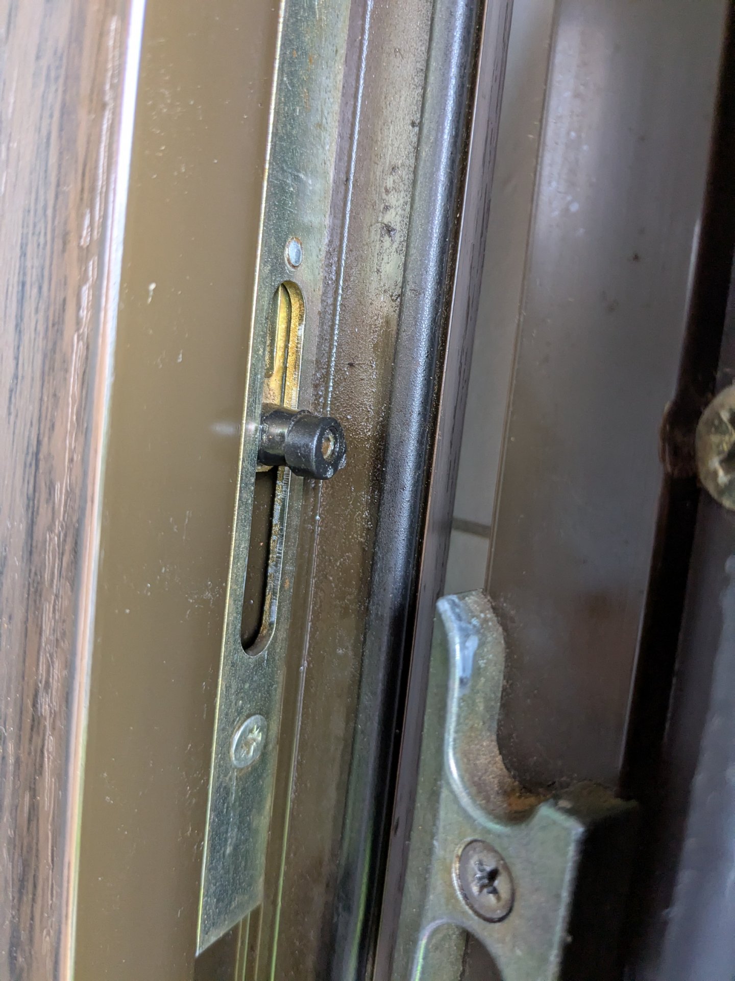

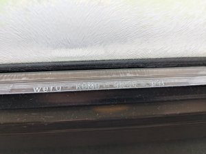

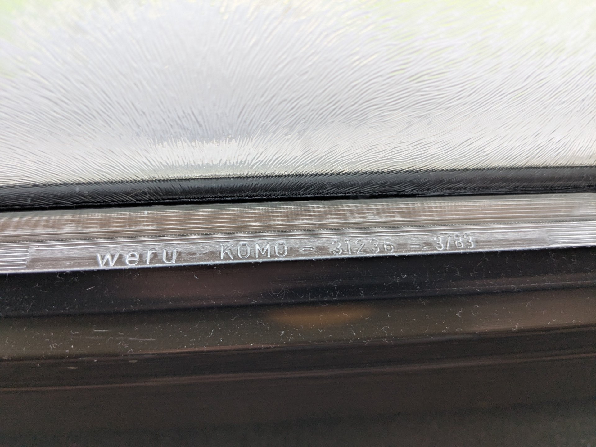

    Hi,bei meinen kürzlich erworbenen Haus sind zum Großteil noch die Kunststofffenster aus dem Baujahr verbaut (Weru Komo 31236 aus 1983).

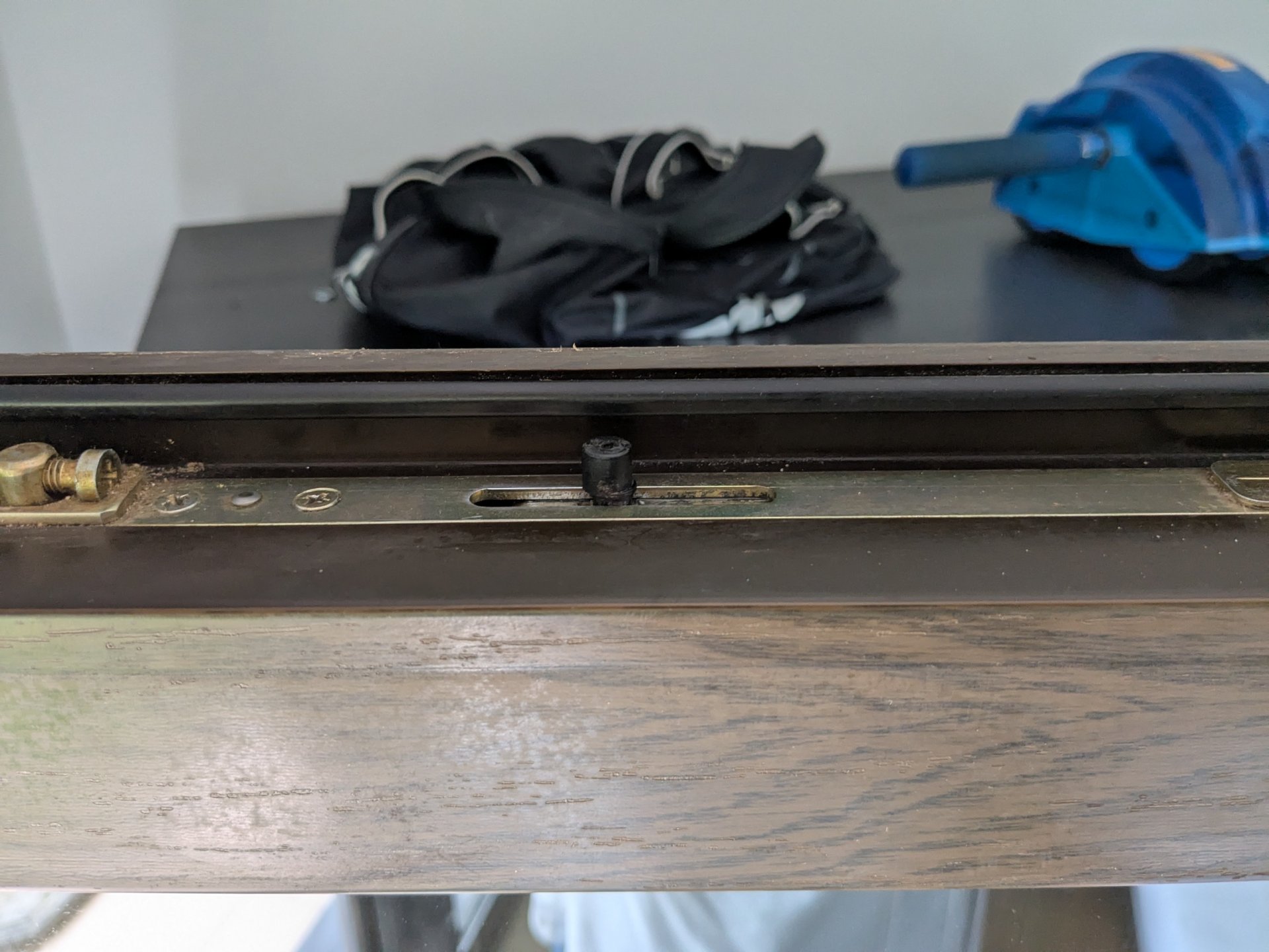

    Bei 2 Fenster funktioniert die Kippfunktion nicht mehr (bei einem bewegt sich der obere Zapfen nur noch von Hand,beim anderen Fenster ist es der seitliche Zapfen,welcher an sich auch nur noch von Hand funktioniert (manchmal auch minimal durch bewegen des Hebels)
    WD40 und Silikonspray haben es gangbar gemacht, richtig sauber läuft es allerdings nicht und per Hebel eben auch nicht.
    Da wird vermutlich etwas im Inneren defekt sein?

    Da sind die Eckumlenkungen kaputt.
