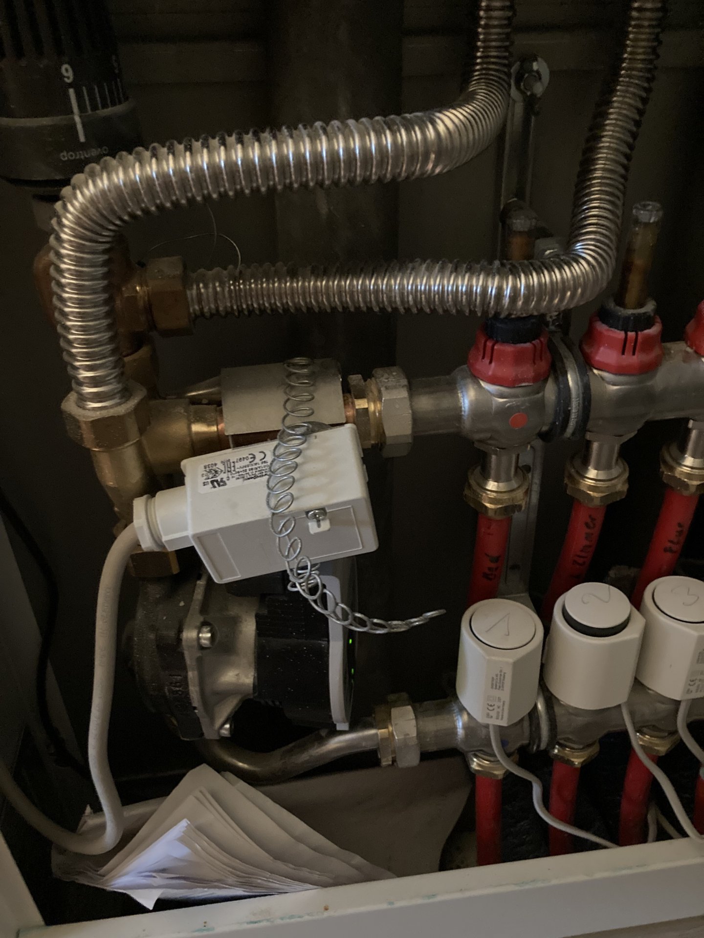

    Guten Tag,
    Ich hoffe hier kann mir jemand weiterhelfen. Wir sind gerade in eine neue Wohnung gezogen, also Erstbezug mit Fußbodenheizung. Seit dem ersten Tag klackert es in jedem Zimmer und es hat sich herausgestellt, dass es die Fußbodenheizung ist. Selbst habe ich absolut keine Ahnung von sowas. Es sind mehrere Wohnungen und jede Wohnung hat einmal einen eigenen Kasten in jeweils der Kammer und einmal ist auch irgendetwas zentrales im Keller. Alle involvierten Parteien (Vermieter, Heizungsbauer) wissen eigentlich Bescheid und sind auch immer mal im Hause um die Anlage zu prüfen.
    Leider wurde es mal besser und nun ist es wieder schlechter geworden und ich glaube langsam, dass bis auf wir selbst, niemand das Geräusch je gehört hat und keiner der Techniker weiß woran es liegt. Da das Geräusch zufällig kommt und geht, ist die Wahrscheinlichkeit, dass ein Techniker in dieser Zeit vor Ort ist extrem unwahrscheinlich, der müsste schon den ganzen Tag hier in der Wohnung sein und warten.
    Ich habe in diesem Forum hier bereits gesucht und die häufigste Antwort bzw. Ursache scheint immer ein Vertauschen von Vor- und Rücklaufventil zu sein. Als die Techniker einmal in der Wohnung waren, haben sie aber auch genau das geprüft und gesagt, dass die richtig herum sind.
    Nun habe ich heute den Kasten einfach einmal selbst geöffnet um zu gucken ob ich vielleicht etwas sehen kann während das Geräusch gerade im Gange ist. Und ich habe mehrmals ein Video aufgenommen zu unterschiedlichen Zeiten und auch die Geräusche klingen immer etwas anders. Man kann sehen dass auch immer ein anderer dieser Stäbe dort zappelt, ich glaube das sind die Durchflussmesser.
    Dieses Klackern überträgt sich scheinbar irgendwie in die Heizungsrohre im Boden und ist damit in jedem Zimmer zu hören und zwar lauter als an dem Kasten, fast so als ob jemand in einer anderen Wohnung vorsichtig einen Nagel in die Wand hämmert.
    Vielleicht hat hier ja jemand ein paar Tipps bzw. Ratschläge, die ich den Technikers sagen kann wenn ich die das nächste Mal sehe, denn selbst will ich da lieber nichts anfassen.
    Vielen Dank schon mal :)

  4. #4 Fabian Weber, 26.12.2021
    16.578
    6.617
    Ja mach mal alle Regler in der gesamten Wohnung auf Stufe 6.
    Kannst Du mal von der linken Seite des Heizkreisverteilers ein Foto machen, also was da links noch so dranhängt?

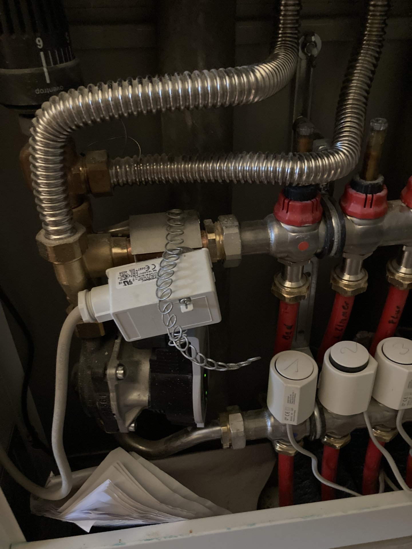

  5. #5 thansen, 27.12.2021
    thansen
    thansen
    25.12.2021
    Das ist die linke Seite. Dieses graue Teil ist mit einer Art Blech um die Rohe gewickelt und man kann es etwas hin und her bewegen.

  7. #7 Fabian Weber, 27.12.2021
    16.578
    6.617
    Ok sowas hatte ich schon vermutet.
    Du hast eine Kompaktregelstation von Oventrop.
    Das bedeutet, dass Du an dem schwarzen Drehregler die maximale Vorlauftemperatur einstellen kannst und sollst. Hier geh mal auf Stufe 3, das könnte schon reichen, um das ganze zu beruhigen.

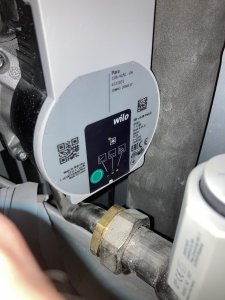

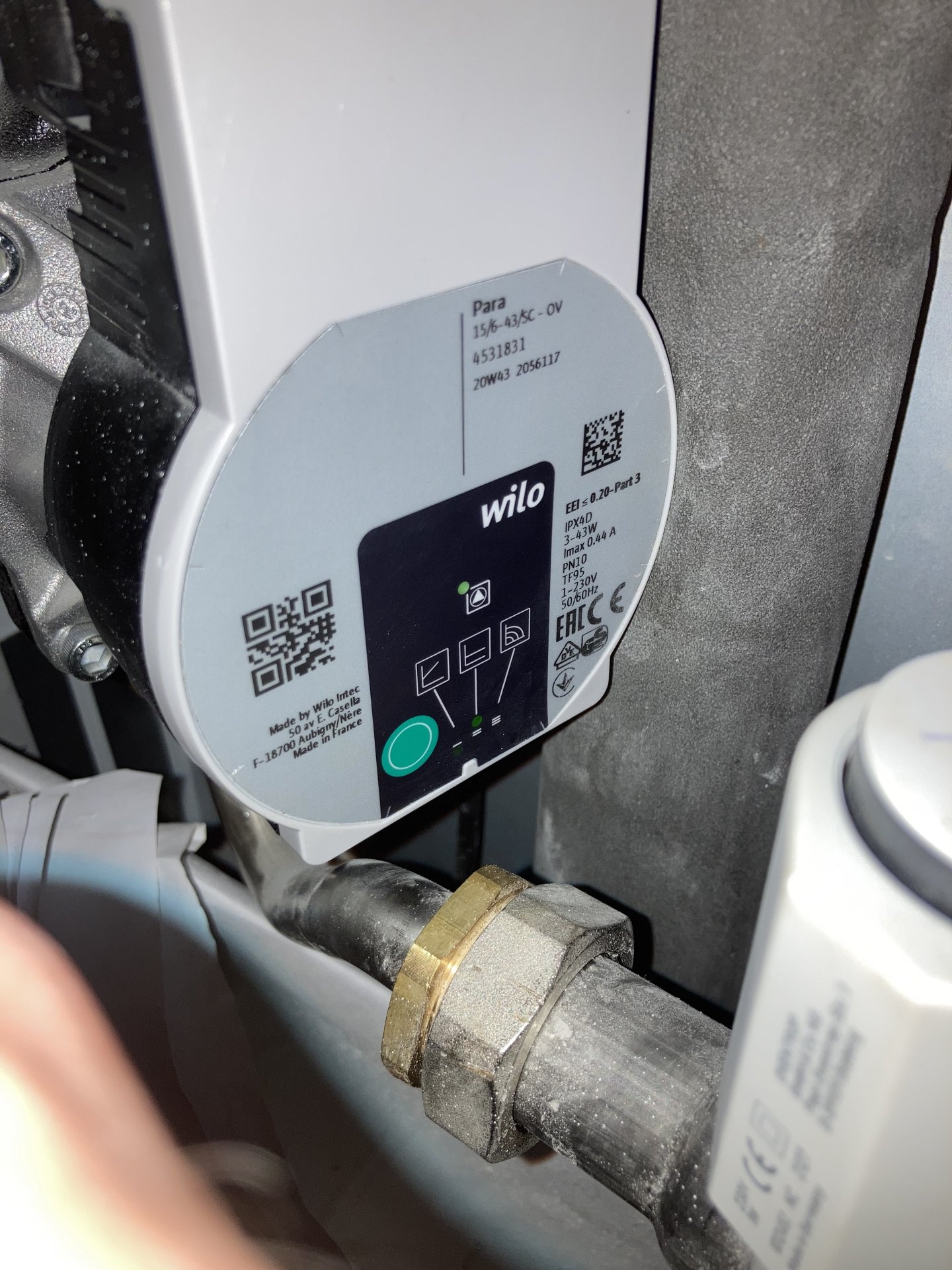

    Außerdem ist da ja eine Pumpe im Rücklauf, die Deine Heizkreise umwälzt.
    Hier die Anleitung der Pumpe, diese hat meiner Meinung nach aktuell zu viel Power. Diese muss auf Konstantdruck eingestellt werden, das bedeutet, dass der Druck auf die Stellmotoren immer gleich bleibt, egal wie viele gerade geöffnet oder geschlossen sind.
    https://www.oventrop.com/Pools/Files/manual/de/L_135608082_b722ad84-41e6-4326-80ec-32863bfff07a.pdf
    Der graue Kasten ist der Sicherheitstemperaturbegrenzer, der schaltet zur Not die Pumpe ab und verhindert so, dass der Estrich zu heiß wird, davon lassen wir mal die Finger und gehen davon aus, dass der richtig funktioniert.

    Wahrscheinlich ist aber einfach die Pumpe verstellt.
    Wenn Du die auf Konstatdruck stellst, dann reagiert die Pumpe auf geschlossene Stellmotoren. Denn das Schließen der Stellmotoren lässt den Druck in den übrigen Kreisen steigen und es klackert.
    Die Pumpe richtig eingestellt, merkt aber den gestiegenen Druck und fährt entsprechend zurück auf den eingestellten Wert, ergo kein Klackern
    mehr.

  18. #18 Fabian Weber, 03.01.2022
    16.578
    6.617
    Warum stellst Du die Pumpe nicht runter und auf Konstantdruck?
  19. #19 simon84, 03.01.2022
    23.487
    7.033
    Alte einstellung merken/aufschreiben/photographieren denke dann geht das schon klar :)
  20. #20 thansen, 03.01.2022
    thansen
    thansen
    25.12.2021
    Ok habe es nun erstmal wieder auf 3 gestellt. Dann habe ich mir mal die Pumpe angeguckt und wenn ich das richtig sehe, ist die bereits auf Konstantdruck gestellt.
