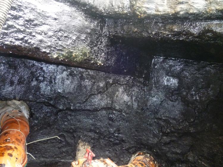

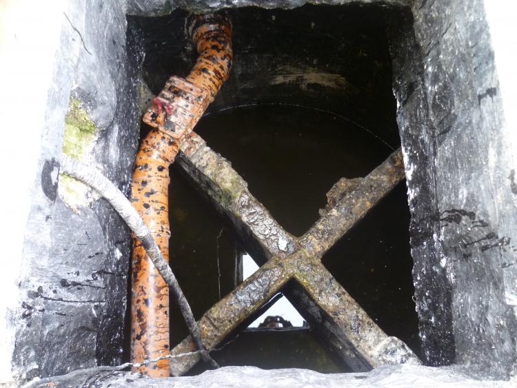

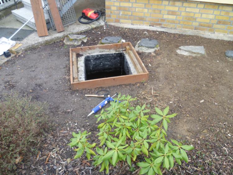

    Hallo an alle Bauexperten,
    in meinem Vorgarten befindet sich eine alte 3m tiefe DDR Klärgrube mit einem Durchmesser von 2,50m . Vom Boden bis zur Decke sind es 2,5m und dann noch mal nen 1/2 Meter Erde drauf.
    Es befindet sich noch eine Mauer ( Kreuz) mit 1,5 m Höhe in der Grube. An einer Stelle liegt dort mein Kanalrohr drauf, bzw. hängt es in der Luft.
    Ich nutze die Grube als Regenwasserzisterne, muss nur aufpassen, das der Füllstand nicht über das Abwasserrohr geht.

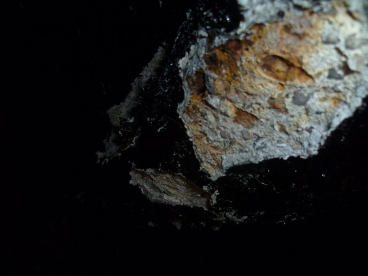

    Ich habe die Grube schon 2x mit Bitumen gestrichen, sie fängt aber innen immer wieder an zu blühen ( siehe Fotos ). Der Beton löst sich regelrecht auf. Ich habe keine Ahnung wie das kommt, vielleicht hat hier jemand eine Erklärung. Vielleicht Feuchtigkeit von außen. Auf jeden Fall hab Angst, dass der Beton irgendwann nachgibt und Frau und Kinder in der Grube liegen. Der Deckel besteht aus zwei Trägern mit aufgesetzten Betonplatten.
    Ich könnte jetzt den Deckel erneuern lassen, was aber sicher nicht billig wird, da schwere Hebetechnik erforderlich ist, und das auch noch nah am Haus ist. Vielleicht stehts sogar nen Stück drauf, scheint knapp.
    Einfach so die Grube zuzuschütten und Boden aufhacken ist zu schade, da die Grube im unteren Bereich dicht ist. Außerdem muss ich noch an die Rückstauklappe kommen.
    Meine Idee ist, die Grube mit sehr grobem Kies ( Steine ) auf 2 m Höhe zu verfüllen und in die Ecken vom Betonkreuz senkrecht DN200 KG-Rohre reinzustellen.
    Ich könnte die Grube so weiter als Zisterne nutzen nur mit vermindertem Volumen. Für meine 600 m² Garten brauch ich keine 8 m³ zum gießen. Das Wasser sammelt sich ja zwischen den Steinen, daher möglichst grobe Steine um nicht zu viel Volumen zu verlieren. Die Rohre dienen zum Wasser abpumpen, es würde ein Rohr reichen, da die Kammern verbunden sind. Frau und Kinder würden nur nen 1/2 Meter einbrechen und ich könnte das Abwasserrohr im Falle des Einbruchs besser schützen. Durch den Stahl im Beton, glaub ich auch nicht, das man dort schlagartig einbricht.
    Wäre das machbar, oder sieht hier jemand noch Probleme, die auf mich zukommen würden. Oder einige Hinweise. zb. Löcher in die KG Rohre machen ?
    Bilder im Anhang, hoffentlich !

    Als erstes kann ich dir sagen, die Gruben bzw deren Abdeckungen sind nicht dafür ausgelegt Erdreich zu tragen.(Sofern es sich hier um die typische DDR Kläranlagen handelt) Deswegen dies bitte beachten!!!!
    Ansonsten, dem Befüllen mit Kies und Saugrohr drin, dem steht nichts im Wege, allzuviel Wasservorrat wird, je nach Kieskörnung, aber nicht bleiben.

    Das muss sich ein Fachmann, der sich in der Instandsetzung von Abwasserbauwerken auskennt, anschauen.
    Theoretisch könnte im Gasraum der Grube biogene Schwefelsäurekorrosion, ggfs. in Verbindung mit Treiberscheinungen durch Sulfatbildung, ablaufen, das ist aber anhand der Bilder nicht eindeutig erkennbar. In jedem Fall ist das weiter zu untersuchen - zeitnah.

    Die gesamte Deckenkonstruktion ist bei typ. DDR Kläranlagen nicht tragfähig. Diese besteht aus ca 7 cm Betonplatten mit Armierung. Und absolut nicht geeignet zum überfüllen. Wenn ich mich recht erinner, gerade zum begehen zugelassen. Gleichzeitig mußten diese aber trotzdem, wegen geringer Tragfähigkeit noch eingezäunt werden um unbefugtes Betreten zu verhindern.
