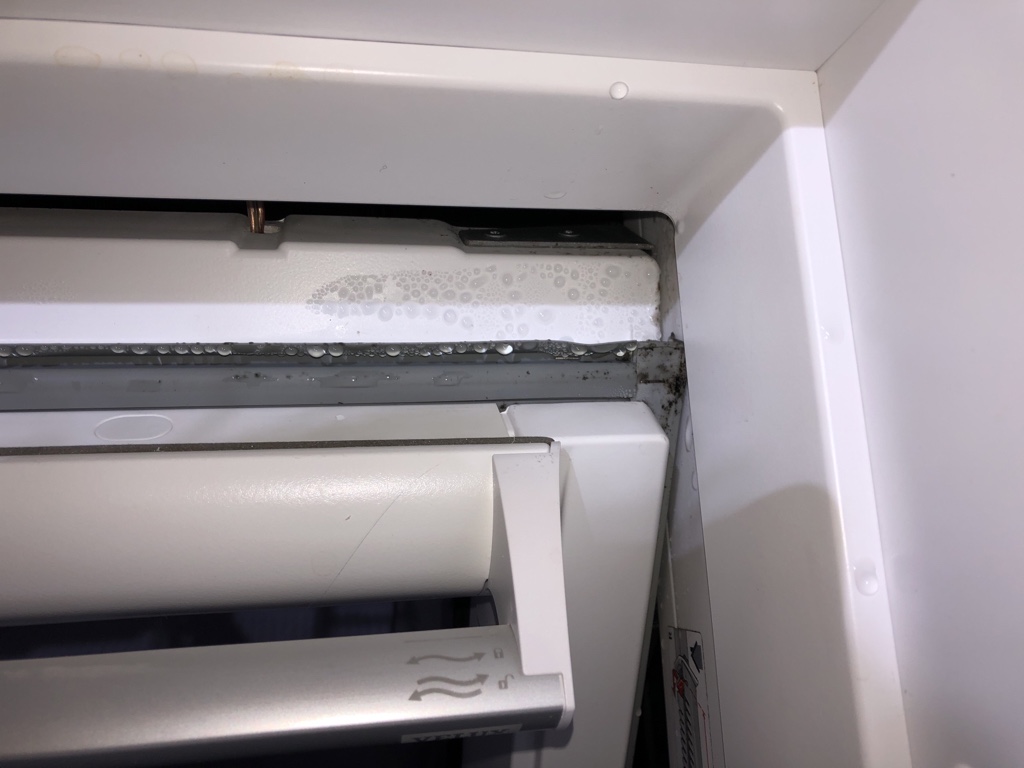

    Hallo und guten Morgen.
    Ich hoffe ich bin in dieser Rubrik mit dem Thema richtig.
    Bei den bei uns verbauten VELUX-Klapp-/Schwingfenstern tritt Tauwasser aus (siehe Foto).
    Es tritt sogar bei geschlossenen Fenster an den Ecken bei der Griffleiste aus und tropft auf den Boden.
    Dies ist nicht der erste Winter, in denen dies geschieht, auch in den letzten Wintern war dies so.
    Ist das ein Einbaufehler?

    ich fürchte es liegt am falschen Lüften

    Ja Tscharlie! Keine Regenwasser oder dergleichen. Heizkörper bei 2 DFF direkt drunter am Drempel bei zwei weiteren DFF gar kein Heizkörper. Alle vier Fenster die gleichen Symptome. Gruß Dieter

    kaputte Dichtungen, falsche Einstellung des Fensters???
    Hast du schon mal beim Velux Kundendienst angerufen?

    Gibt es Aufzeichnungen des Raumklimas? Temperatur und rel. Luftfeuchte?

    nein es gibt keine Aufzeichnungen des Raumklimas.
    Werde mich mit Stoßlüften rantasten und habe auch mit dem VELUX Kundendienst Kontakt aufgenommen

    Was spricht gegen eine Klimastation mit je einer Messstelle pro Zimmer und einer Warnfunktion bei Feuchteüberschreitung? Dann hast du die Tauwaserursachen immer im Blick.

    Sowas ähnliches habe ich bereits nur ohne Warnfunktion, nämlich einen Sensor vom Funkthermometer/-Hygrometer.
    Sag mal sind 45% Luftfeuchte bei 21Grad viel?

    Nein, das ist genau richtig. Aber wo hast du deine Sensoren aktuell platziert ?
    Bei dem konkreten Problem würde ich die eher mal in der Nähe der Fenster aufstellen.
    Hat dieses Fenster eigentlich so eine Art "Falzlüftung" Funktion ?

    wenn du mit Falzlüftung die "Klappe" am oberen Griff der VELUX Fenster meinst, dann, ja.
    Die soll im Winter zu sein sagt VELUX.
    Den Sensor habe ich seit 1,5 Std mal am unteren Griff des DFF ohne Heizung festgemacht. Dort 19,5 GradC und 47%. Auch nicht viel mehr Feuchte in der Luft als im Raum auf dem Tisch. Ist übrigens nur ein großer Raum und ein kleiner Raum.

    Da sollte dann "eigentlich" kein Tauwasser am Fenster anfallen.
    Da muss sich der Techniker von Velux die Fenster mal Einbauseitig genauer anschauen.

    Ich vermute eine schlechte Dichtung.
    Die durchaus normale Raumluft strömt nach außen, kühlt ab und das Tauwasser fällt aus.
    Mit einer Kerze kann man evtl. die Strömung feststellen, wenn es die Ursacahe ist.
    Sonst verwendet man Räucherstäbchen oder Theaterrauch.

    Ich habe soeben von Weihnachten eine Räucherkerze genommen und in die vier Ecken aller vier Fenster gehalten.
    Der Rauch zieht an den Ecken durch! (an den beiden Ecken oben mehr als an den unteren Ecken)
    Ich vermute und hoffe "nur" eine falsche Einstellung an den Fenstern.
    Kann ich hier evtl. nachjustieren und wenn ja wie?
