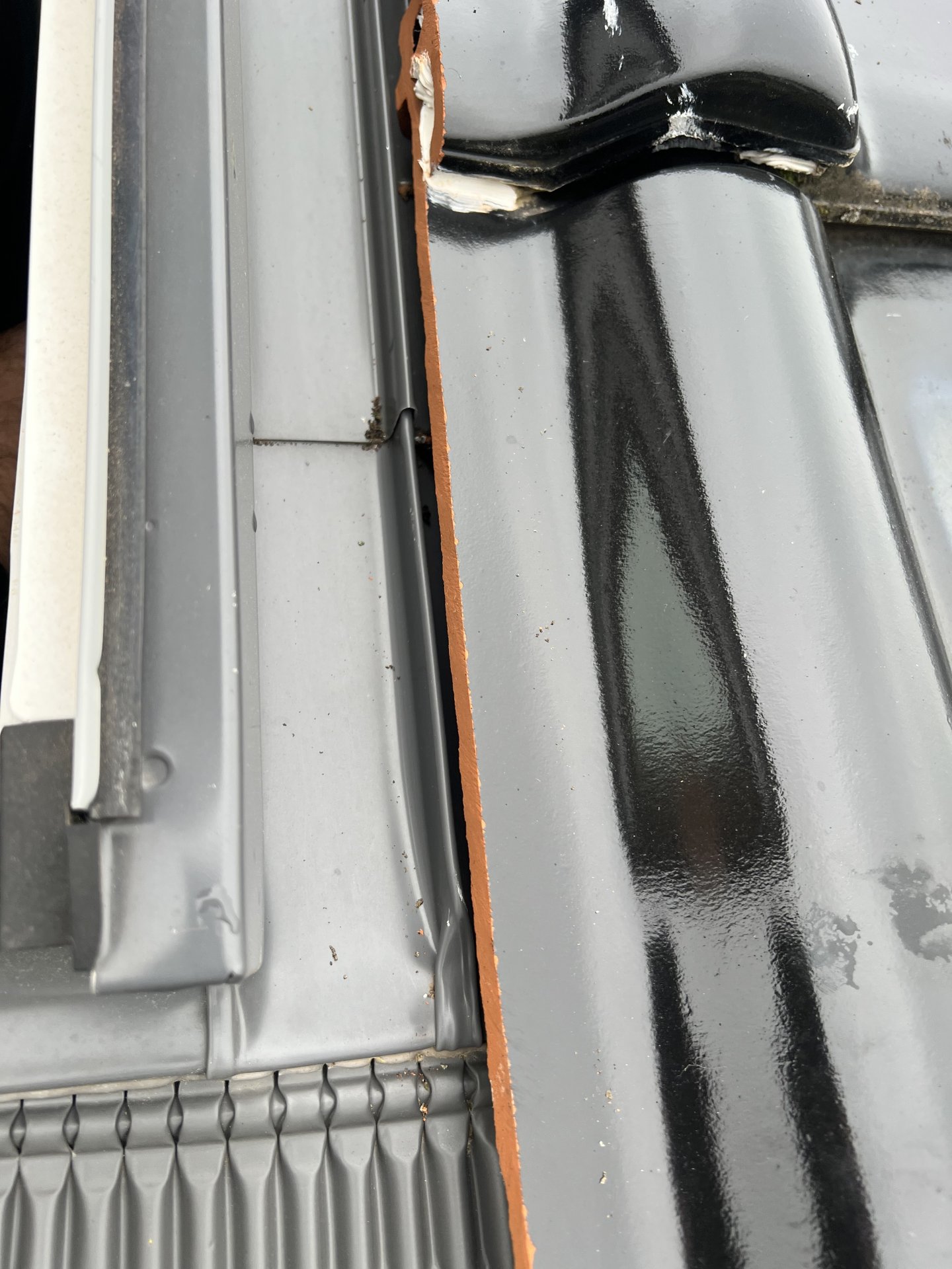

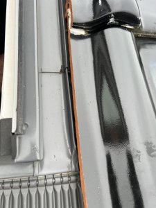

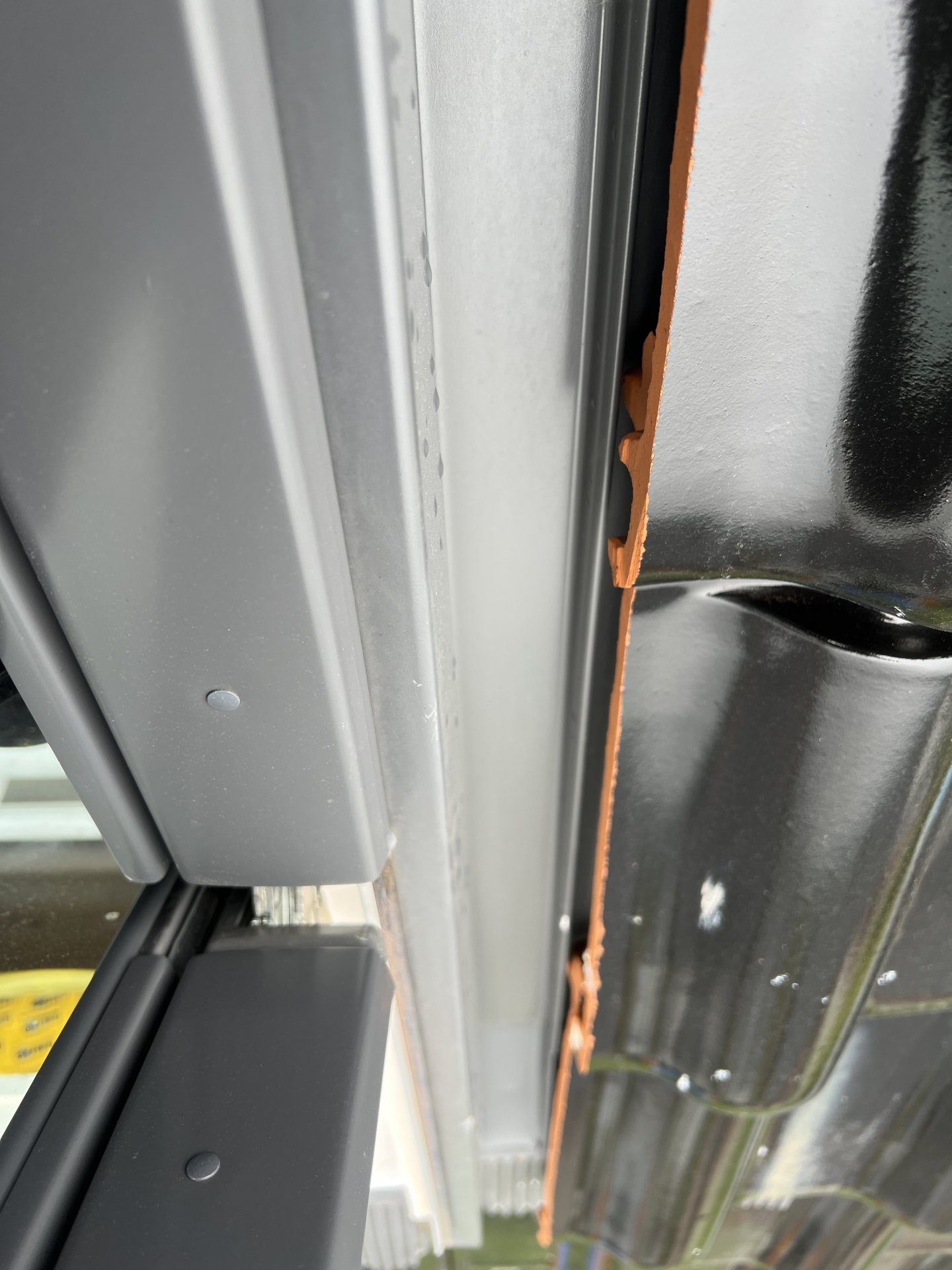

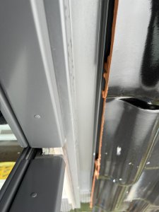

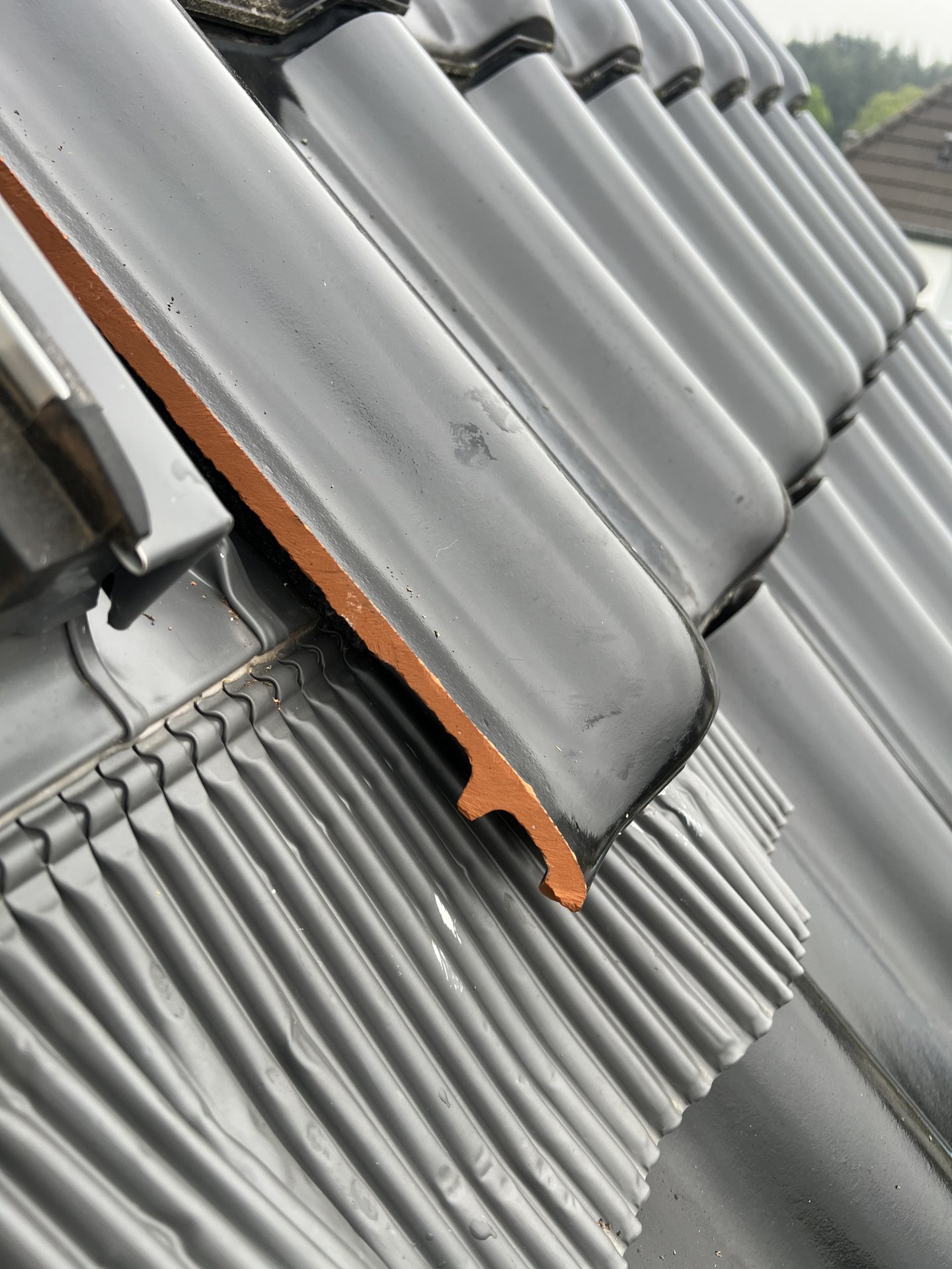

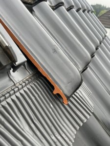

    ich brauche mal einen Rat von den Dach-Profis hier. Unser Velux-Fenster ist erst ein Jahr alt, aber bei Wind fangen die Dachpfannen direkt am Eindeckrahmen an zu klappern.
    Das Problem:
    Auf einer Seite des Fensters wurden die Pfannen sehr schmal zugeschnitten. Da diese schmalen Streifen kaum Eigengewicht haben und nicht wie die ganzen Pfannen stabil aufliegen, "flattern" sie bei Böen und verursachen nervige Klopfgeräusche.
    Meine Fragen:
    1. Wie fixiere ich diese schmalen Passstücke am besten nachträglich?
    2. Gibt es spezielle Sturmhaken oder Pfannenklammern, die auch bei so schmalen Zuschnitten funktionieren?
    3. Oder arbeitet man hier eher mit speziellem Dach-Dichtstoff/Kleber, um sie mit der benachbarten Pfanne zu verbinden?
    Da das Fenster erst ein Jahr alt ist, möchte ich ungern blind drauflos basteln. Hat jemand einen Tipp, was hier die fachgerechte Lösung ist?
    Vielen Dank schon mal!

    Wenn es unbedingt sein muss, dann so. Witterungsbeständige Konstruktionskleber wären hier die die richtige Wahl. Aber in schwarz und nicht so wie das weiße Silikon, was da hin geschmiert wurde. Sowas versaut einem das ganze Dach. Beim auftragen des Klebers darauf achten, dass die Entwässerungen nicht verschlossen werden. Den Kleber also punktweise auf die Stege der Fälze auftragen.
