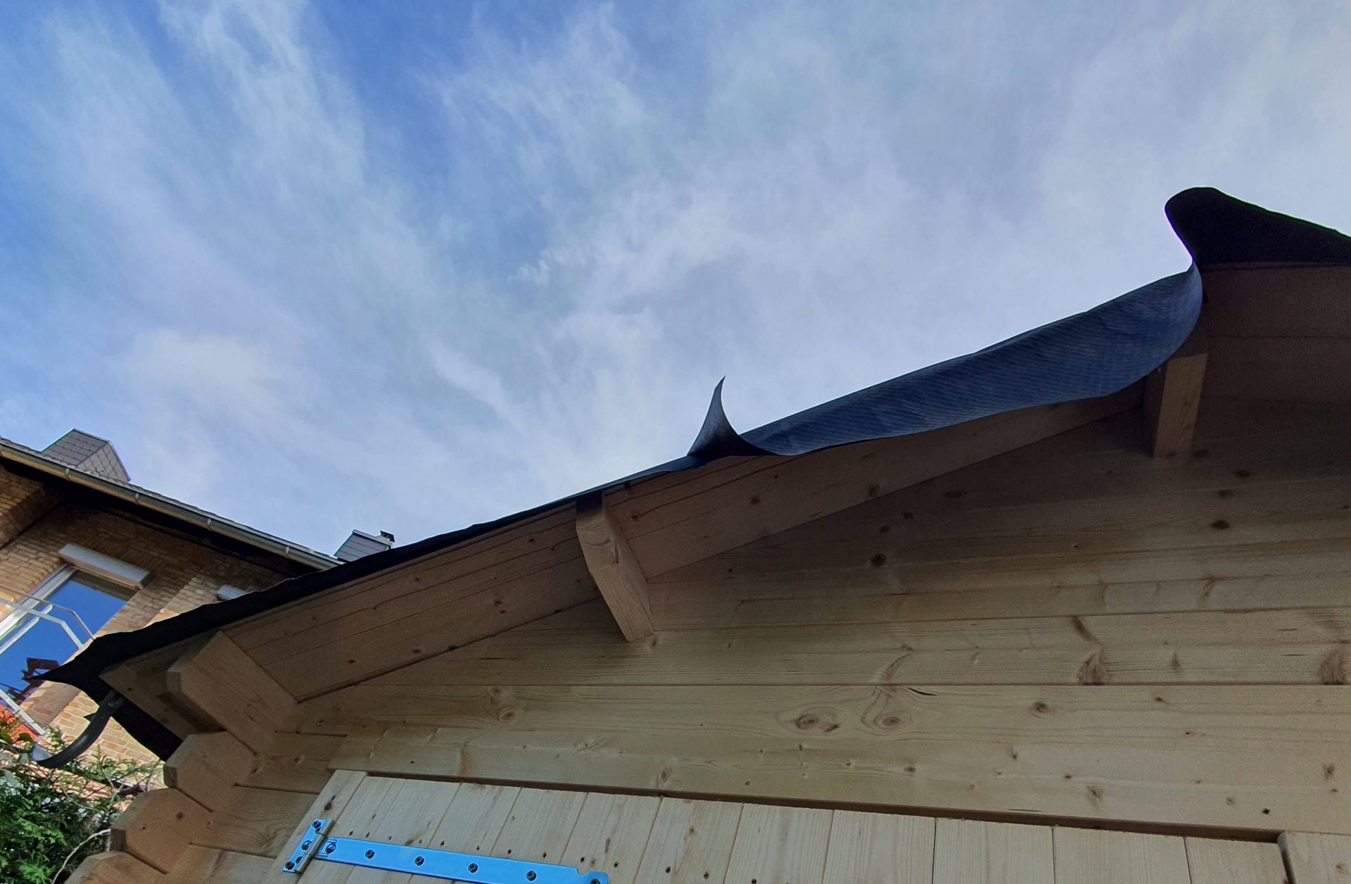

    Moin,

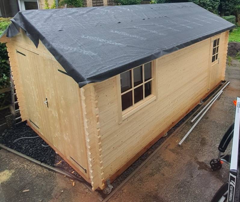

    ich will einen Schuppen mit 2.7m Firsthöhe mit Trapezblechen eindecken. Ein Foto vom Dach anbei. Da ich mit 100kg nicht der Leichteste bin und das Dach vermutlich nicht sonderlich belastbar, suche ich nach einer Möglichkeit, auf dem Dach sicheren Halt zu finden und gleichzeitig die Last zu verteilen.
    Ein Freund von mir schlug vor, eine Klappleiter über den Dachfirst zu legen. Nun finde ich dazu überhaupt nix im Netz. Ich finde zwar Dachleitern die mit einem Firstüberwurf über den First gelegt werden, aber eben nicht die oben erwähnte Variante.
    Was sagen die Experten dazu?
    Danke im Voraus.

    rein theopraktisch reicht die Schalung als Träger aus beim Gartenhaus. Ich würde die sichere Variante bevorzugen und Konterlattung/Lattung machen. Dann wäre das Thema Standsicherheit auch halbwegs erledigt.

    Trapezbleche auf so einem schönen Gartenhaus ? da würde ich Pfannen o.ä verwenden mit Trag und Grundlattung ...sorry
    und dann kannst dich normal ( Ziegel hochschieben ) und auf deiner Traglattung bewegen, kannst ja auch wenn du dich fürchtest ein Lattenquerschnitte von 40/60 mm und einer normalen sortierklasse S10 oder noch mehr Sicherheit dann auf S13 berufen.. die hält schon, auf solchen Dächer laufen noch andere Männer mit einen höheren Kampfgewicht rum.. Außerdem ist deine Dachneigung jetzt nicht übermässig Schräg das du eine 90Grad o.ä Belastung aufweißt..( Kräfteverteilung )

    Jein. Eigentlich ist es ein Blech in Pfannenoptik (heißt Loara, darf ich nicht posten).
    Ob ich da eine Lattung brauche? Ich habe irgendwo gelesen, dass es strenggenommen nicht erforderlich sei bei einem Gartenhaus/Schuppen.

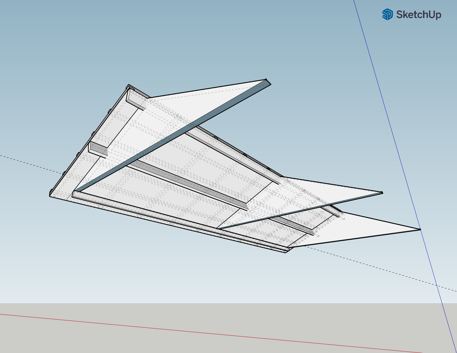

    Grundsätzlich kann ich natürlich auch noch eine Lattung bauen. Das wirft aber einige Fragen bei mir auf. :)
    Das Dach misst je Seite 5.8 x 1.85 m. Reicht es da aus, wenn ich alle 65 cm eine Konterlattung 60x40 auf den drei Pfetten befestige, und dann 50x30 als Traglattung mit einem Abstand von 40 cm? Welche Dimensionen und Abstände wären da ratsam?
    Und kann ich die Latten einfach auf meine Unterspannbahn legen?
    Können meine Rinneneisen (die habe ich in die Schalung eingelassen, unter der Unterspannbahn) bleiben, wo sie sind?
    Danke für Eure Hilfe.

    Moin nochmal,

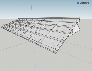

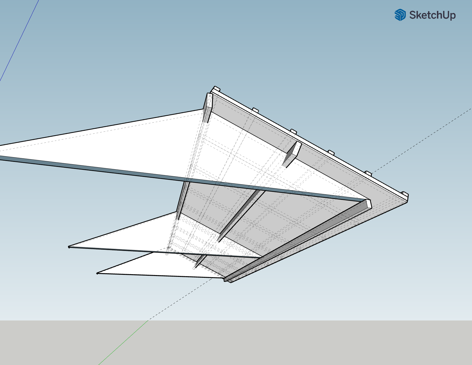

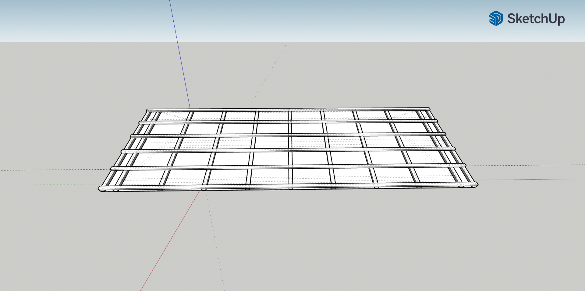

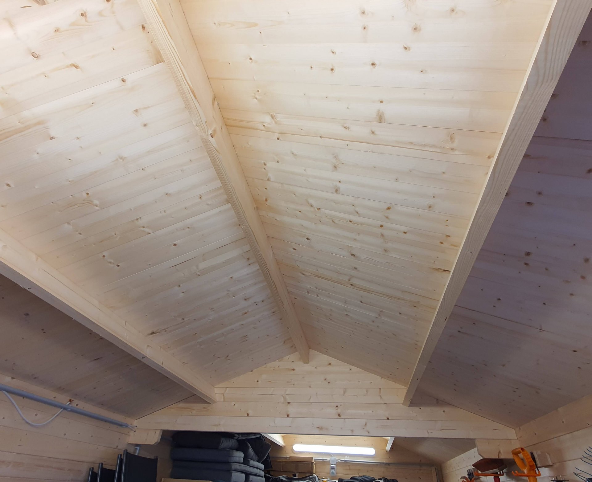

    bevor ich das jetzt falsch mache, frage ich lieber noch mal. Der Schuppen hat leider kein Sparrendach. Es gibt daher nur wenige Auflagepunkte (außer der 15mm Schalung) für die Konterlattung. Wird das ganze tragfähig genug, wenn ich jede Konterlatte nur an drei Punkten befestige (Pfirstfette, Mittelpfette und unten in der obersten Blockbohle)? Oder muss ich das irgendwie anders konstruieren? Zum besseren Verständnis habe ich die Sketchup-Datei (in der .zip-Datei) angehängt.
    Toby

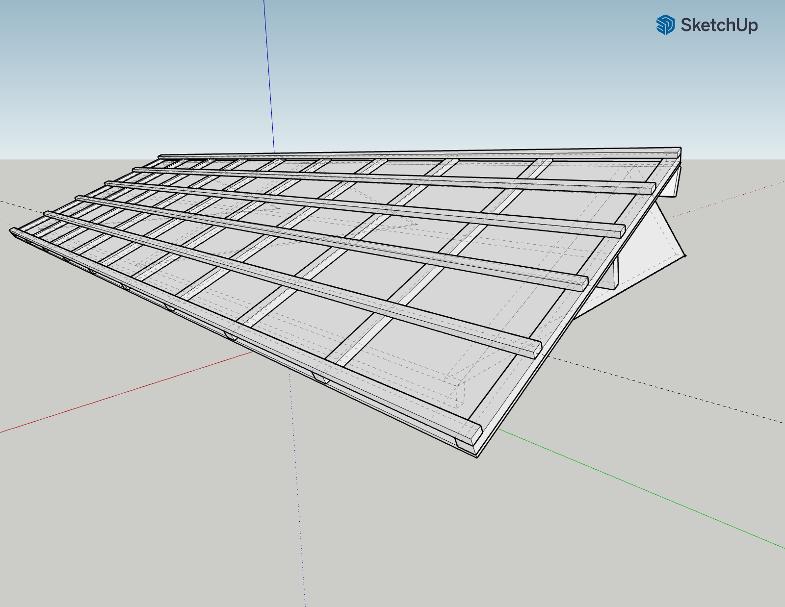

    PS: Ich habe es jetzt nochmal dahingehend angepasst, dass drei der Konterlatten auf den "Sparren" (keine Ahnung wie die heißen) aufliegen.

    Alles gut es muss halt mir den Ziegeln kompatibel sein,... Tipp von mir ( falls du es mit Nägeln befestigst) , nicht die Nägel Zwei oder mehr, nebeneinander auf einer Holzfaser schießen/nageln sondern versetzt... ( reiß Gefahr )
