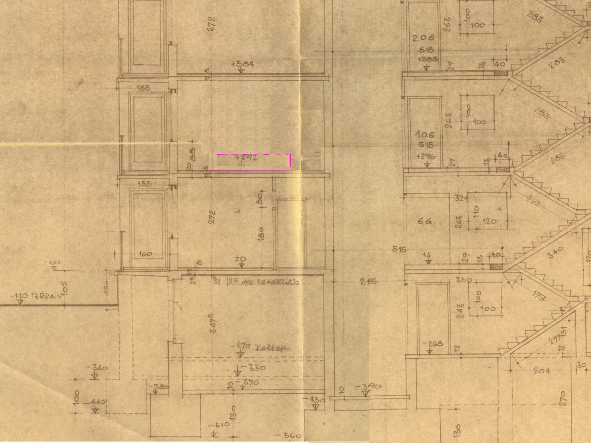

    ich lote im Moment aus, ob das Projekt "Meerwasseraquarium" in unserer Eigentumswohnung bauchtechnisch überhaupt möglich ist.Im Prinzip geht es mir vor allem darum, eine grobe Einschätzung zu kriegen ob mit den Infos vielleicht schon klar ist, dass das eher nichts wird - oder ob es theoretisch denkbar ist und am Ende ein paar Hunderter(?) für die Einschätzung eines Statikers eine gute Idee sind. ;)
    Es ginge bei dem Becken um ein 250 Liter-Becken. Ich schätze am Ende hätte es ein Gesamtgewicht (Unterschrank, Glas, Technik etc.) von ca. 450kg. Verteilt würde das Gewicht auf 90x50cm. Standort wäre an einer der Außenwände des Hauses (innen natürlich :D).
    Wir wohnen im ersten Stock eines Hauses, das Anfang der 1960er in Klagenfurt gebaut wurde. Das Problem ist, dass die Hausverwaltung kaum Daten hat, die den Bau betreffen.
    Alles was es gibt ist ein Bild mit Querschnitt des Bodens (sorry, hatte darauf rumgemalt und es dann wieder etwas "ordentlich gemacht"). Laut Hausverwaltung bestehen die Böden bzw. Decken aus nur 12cm Stahlbeton und darauf liegt dann noch 8cm ... irgendwas (Estrich?). Darauf wiederrum wurden bei der Renovierung dann OSB, Trittschalldämmung und 13mm Fertigparkett gelegt. Und das sind leider schon alle Infos, die ich habe.
    Könnt ihr mit eurer Erfahrung da schon eine Einschätzung treffen?
    Vielen Dank für eure Zeit und liebe Grüße
    Stephan

    Das ist ne gute Tonne auf den qm. Würde bei einer Stahlbetondecke davon ausgehen, dass es hält - aber da Du die Lasten überschreitest, für die die Decke ausgelegt ist, ist meine dringende Empfehlung, da mal einen Statiker drüberschauen zu lassen.
    P.S. 200kg Becken und Drumherum? Ist das nicht sehr großzügig bemessen?

    Es gibt einen Unterschied zwischen “wird schon halten” und entspricht den üblichen Annahmen.
    „wird schon halten“ erreichst du schnell.
    Im selbstgenutzten EFH kann man das durchaus mal
    Machen.
    „entspricht den üblichen Annahmen“ ist schwieriger
    So ein Estrich ist in der Regel auf 100-200 kg pro qm gerechnet
    Die Bodenplatte selbst auf 500
    das heißt du müsstest auf jeden Fall Ersatz Maßnahmen bekommen ergreifen damit es „korrekt“ ist
    Würde ich im MFH auch sehr empfehlen
    Und Versicherung die einen Aquarium Wasserschaden abdeckt

    erstmal rechnen lassen ob die Geschossdecke am aufstellort mehr tragen kann
    Falls nicht Teil der Last zB in die Wand umleiten
    Oder im Geschoss darunter Stütze etc.

    Ich würde mich bei einer derartigen Überlastung der Decke querlegen und keine Aussage: "Das hält schon", geben. Es wird vermutlich nicht die Decke durchbrechen. Aber Risse werden sich vermutlich einstellen. Das wird dem Vermieter garnicht recht sein!!
    Eine saubere Lösung sind Träger auf dem Boden, die in der Wand verankert sind und das Gewicht tragen können. Damit man nicht ständig stolpert kann man einen zweiten Boden mit einer Stufe über den Trägern anordnen. Damit die Träger die Last auch wirklich aufnehmen, muß man etwa 1 cm Luft zwischen dem jetzigen Boden und den Trägern lassen.
